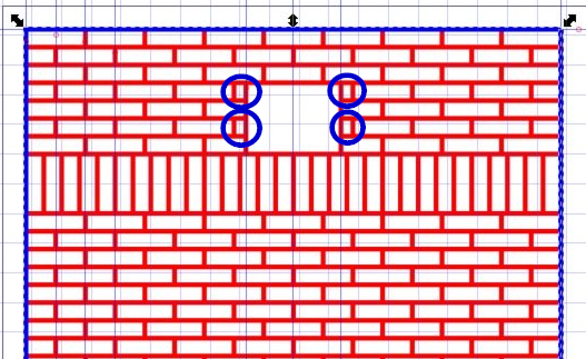

Dit is ook weer een interessant draadje zeg, er komen nuttige tips voorbij die ik in de toekomst wil gebruiken om ook een stationsgebouw te maken.
@ Joran: ik heb nog wel een kleine tip om je toch al goede tekening nog een klein beetje beter te maken. Bij metselwerk in 1:1 worden (in het algemeen) geen stenen gebruikt die kleiner zijn dan een kop (= halve strek (bij normaal waalformaat ca. 100mm breed)). Daarom zou ik je aanraden om de opening in je wanden iets breder te maken, zodat je die kleine stukjes steen niet hebt. In de afbeelding hieronder van het trafohuiswandje heb ik aangegeven welke stukjes ik bedoel, ik zag ze ook bij de tekening van je stationsgebouw.
Met vriendelijke groet, Bart

Dat los je op met een drieklezoor en een kops steen. Veel gemaakte fout is dat men eerst ramen gaat tekenen en dan met bakstenen gaat invullen. De werkelijkheid is anders om.

« Reactie #51 Gepost op: 28 June 2020, 18:27:50 »
Dat kan ook inderdaad  (y).

De werkwijze die wij voorstaan - en veel werk bespaart, is het werken met een raster in metselverband. Standaard drie soorten: halfsteens verband, Engels verband en Vlaams verband. Deze rasters zijn in rode kleur getekend.
Basis is de snijtekening voor het muurdeel dat uit plaatmateriaal gesneden moet worden; dus met gaten voor deuren en ramen. De lijnen hiervoor zijn blauw.
Het gekozen raster wordt over deze snijtekening geschoven. De stenen die overbodig zijn, worden weg “gegumd”, dus daar waar de ramen en deuren komen, de stenen die buiten de blauwe lijnen vallen. En de stenen die gecorrigeerd moeten worden. Bijv. de drieezoor. Ik zelf doe dat niet, want ik denk dat het op afstand nauwelijks te zien is. Maar weer wel de rechtopstaande, of zoals in het voorbeeld hieronder gebogen stenen boven de deuren of ramen.
Op dezelfde manier kun je allerlei ornamenten toevoegen, of beter gezegd in dit verband weglaten. Bijvoorbeeld speklagen, door stenen uit te gummen. Let bijvoorbeeld op de “restanten” van een eerdere boog.
Gr, Hans

Meestal houd ik bij ornamenten e.d. rekening met de grootte van de steentjes voordat ik een raster met steentjes maak. Anders komen de steenverbanden niet overal mooi uit. Op basis van het te kiezen steenverband en de steengrootte pas ik de gevels en vormen aan.
Dan zou ik ook nog het kruisverband toevoegen, dat wel heel vaak is toegepast in vooroorlogs metselwerk.

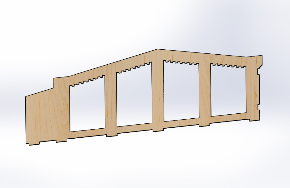

Je hebt de diverse delen los van elkaar getekend. Je MAG ook de wanden tegen elkaar aan leggen.
Dan heb je meer plaats om objecten op te nemen.
In dit geval scheelt het niet veel, maar de overlappende lijn(en) wordt(en) dan maar 1 maal gelaserd ipv 2 maal.
(lased tijd is geld)
Ronald Visser
Dank je! Dat is me bekend. En zal ik ook zeker doen. Echter wil ik dat pas doen als het tekenen klaar is, omdat ik nu makkelijk objecten kan copy/pasten. Er is namelijk veel herbruikbaar.
@Joran,
Ook hier zijn natuurlijk meer wegen die naar Rome lopen. Ik kan je hooguit vertellen hoe ik het doe. In principe bouw je een muur op in laagjes. Het handigste zijn MDF platen van 1mm dik. Bij Verspaget in Eindhoven haal ik platen van 90x25cm. Dat is prijstechnisch interessant, en bij deze maat heb ik doorgaans weinig snijverlies.
Ik begrijp wat je zegt over de verschillende lagen. Heb je daar wellicht een voorbeeld van in foto's? Ik zou het zo, wanneer een gebouw handmatig uit styreen zou maken, ook zo doen. Echter bij dit specifieke gebouw zijn er bijna alleen maar blinde muren. Dus wellicht een laag erachter maken van 2mm MDF, met zo'n verbinding als jij schets?
Ik zit ook te denken, nu kan ik alles laten laseren (ook het dak bijvoorbeeld). Maar dat gaat nog meer hoofdbrekens kosten. Zit ook te denken om de bakstenen en kozijnen te laten laseren en de rest snijden uit styreen plaat, ramen uit vivak transparant. Eerst het hoge deel maar eens tekenen.
