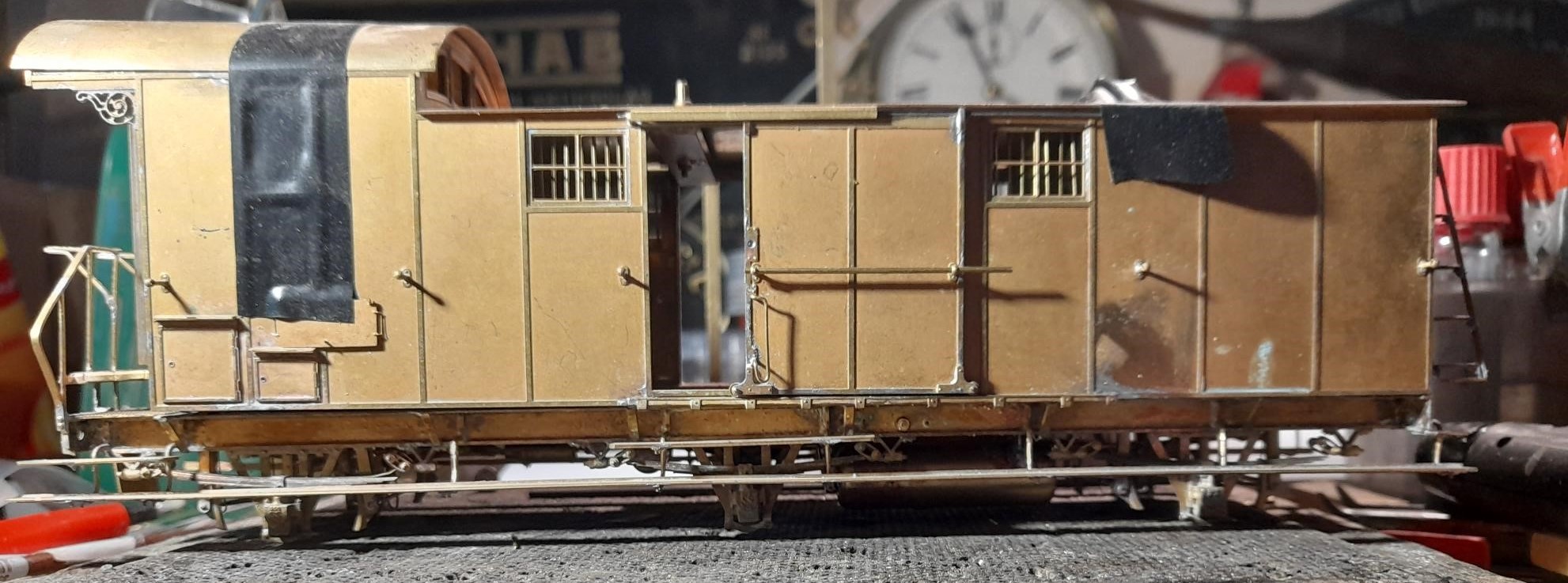

Deze dagen staan in het teken van kleine klusjes aan diverse projecten afmaken. In dit geval het remsysteem Kunze-Knor aanbrengen.
Tot hoe ver moet/kan/wil je gaan.?
Paul Petau heeft een mooi gietdeel in zijn assortiment. Hier heb ik het samengesteld uit de SOV.

IMG_8257
