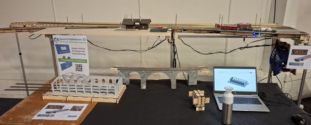

Helaas ben ik morgen verhinderd om naar de NVM Modelbouwbeurs te komen in Houten. Ons Onshape Demoteam is daar aanwezig met modellen gemaakt van 3D geprinte of lasergesneden onderdelen. Het maken van 3D poppetjes op basis van een 2D afbeelding wordt er ook gedemonstreerd.
Ik had er graag mijn geprinte figuurtjes laten zien. Ze zijn geprint door Sebastiaan Pot van Big Scale Trains in Assen. Er is een soort harde was gebruikt. Het lijkt een beetje op ABS. Ze kunnen dus tegen een stootje.

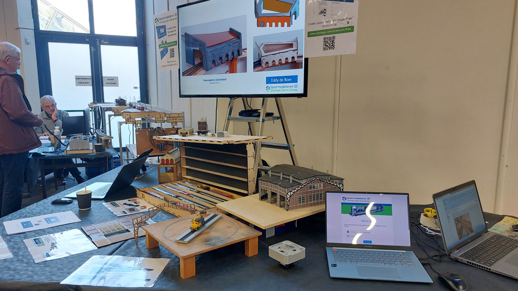

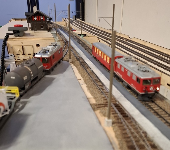

Vandaag ben ik in Houten op de modelspoorbeurs. Te zien in de modelbouwhal. Ik laat een Surava modules zien, 1 van de 2 bruggen uit deze baan, het nieuwe project RhB Remise en nog wat klein grut. Samen met mijn companen... Misschien tot straks?
