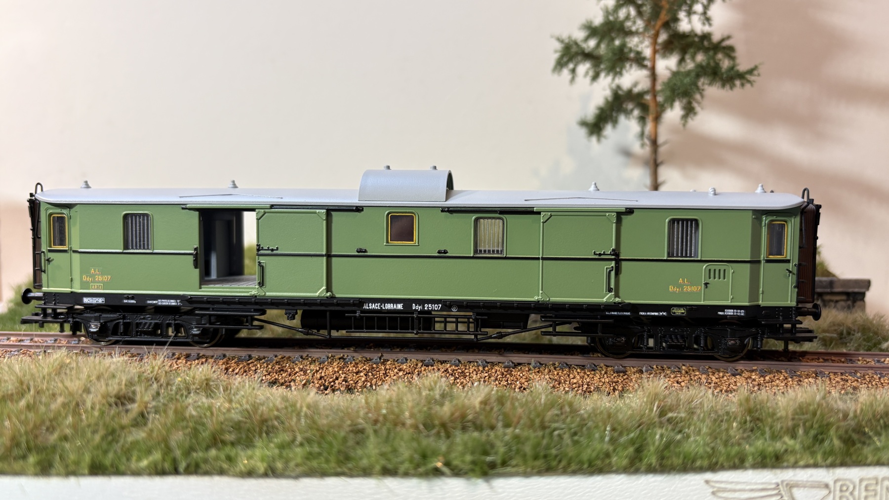

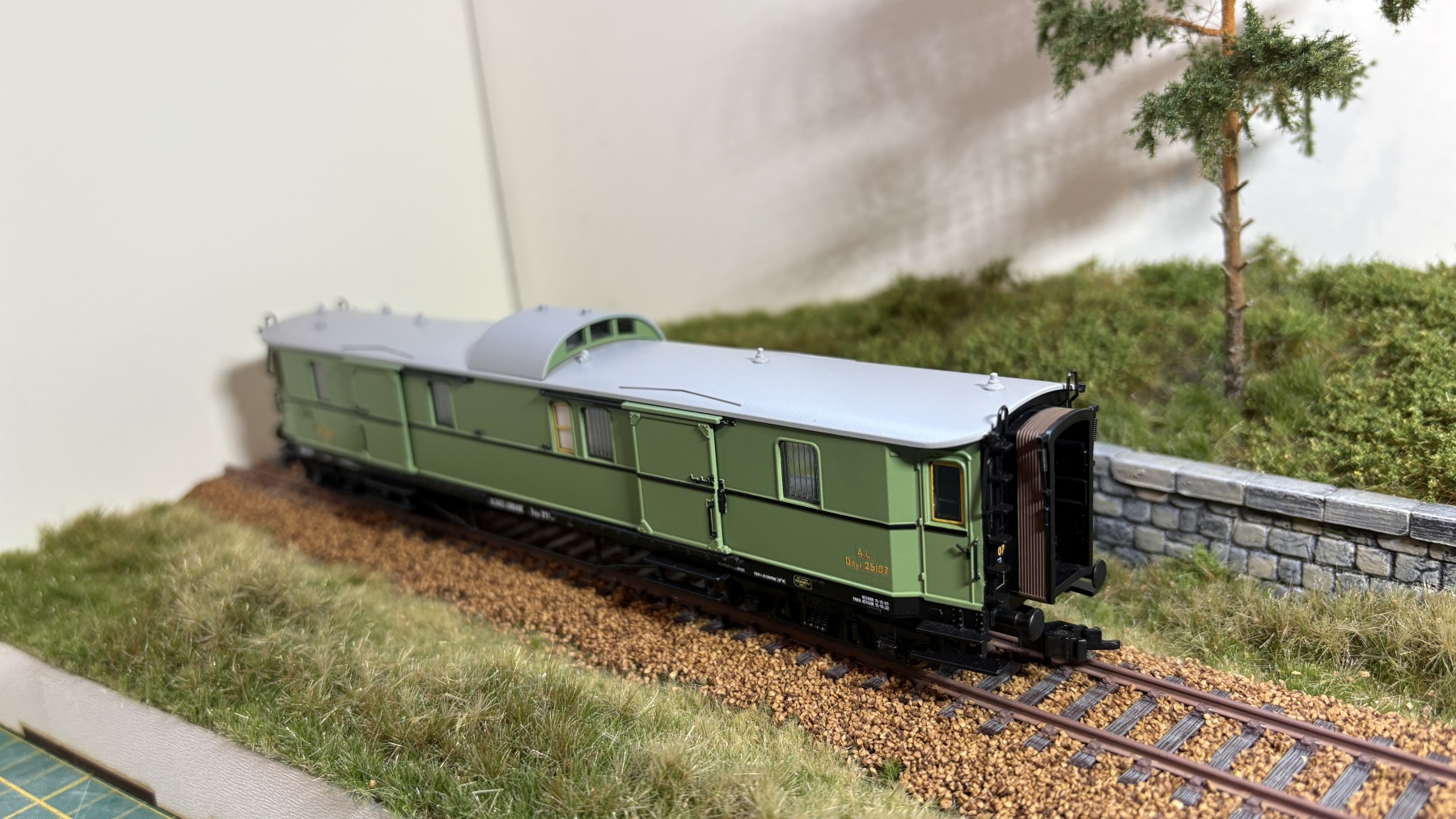

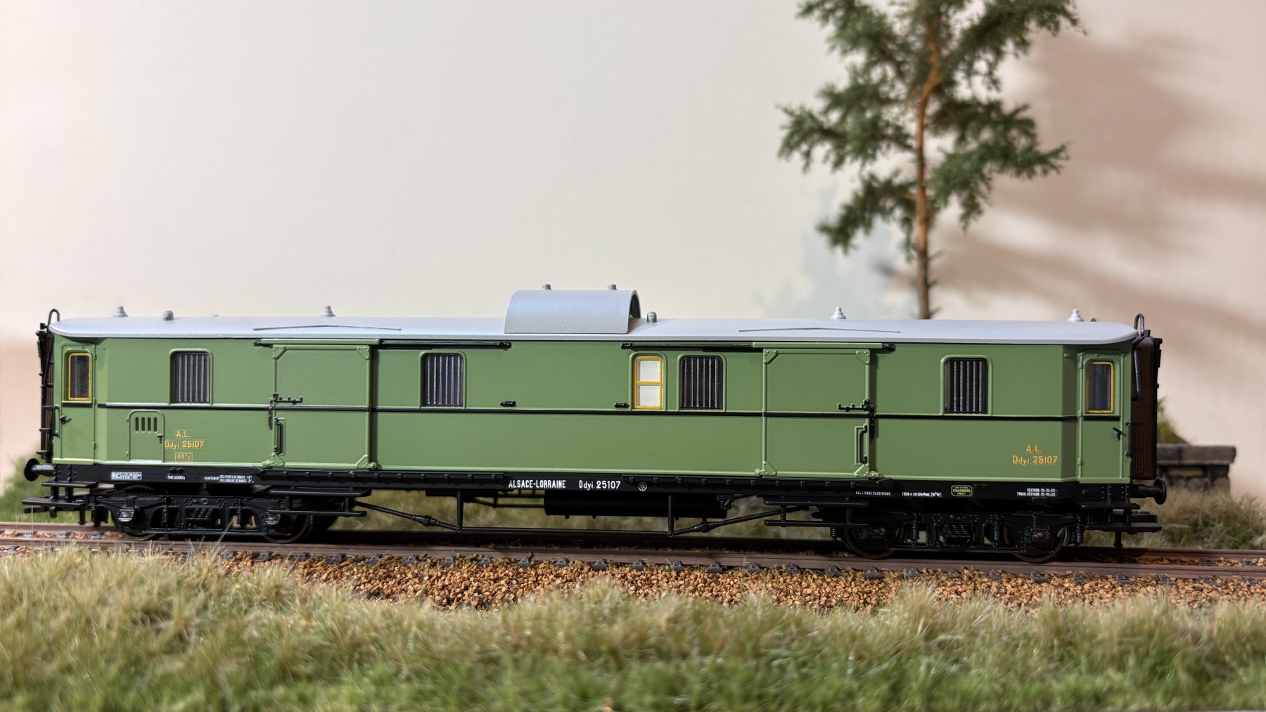

Het heeft wat langer geduurd dan verwacht, maar mijn fourgon voor de CIWL Edelweiss is af. Een Fleischmann D omgespoten in kleuren van de Alsace-Loraine. Vorig jaar voor een paar hobbyisten en voor mijzelf decals naar Nederland laten versturen. Rob Ellerman liet al eerder zijn resultaat zien. Maar nu is die van mij dus ook klaar.

 Die is écht mooi geworden Mathyn (y). Welke verf heb heb je hier gebruikt?
Tbinnebarretije…
  • Berichten: 3939
    • MCKmodelbouw
Re: Toon hier je pas gereed gekomen (model-)spoorbouwsels ...
« Reactie #1133 Gepost op: 09 September 2025, 13:14:12 »
Dank voor de complimenten!  ;D
Primer: Alabastine spuit plamuur grijs, kleurt ook de binnenkant gelijk goed.
Onderstel: Motip zwarte primer (bovenop de Alabastine ivm kunststof ondergrond)
Bak: duplicolor RAL acryl gloss nummer ral 6011
Kopwanden: zwart tamiya x1
Dak: tamiya XF-19
Vouwbalgen: tamiya XF-64
Losse details: tamiya X1, de biezen zijn een decal. Stukje leeg rest decal zwart gespoten en daarna dunne lijnen gesneden.
Wat losse details van messing. Regengoten op het dak en handgreep plus deurklinken bij de deuren.
Groet, Mathyn
