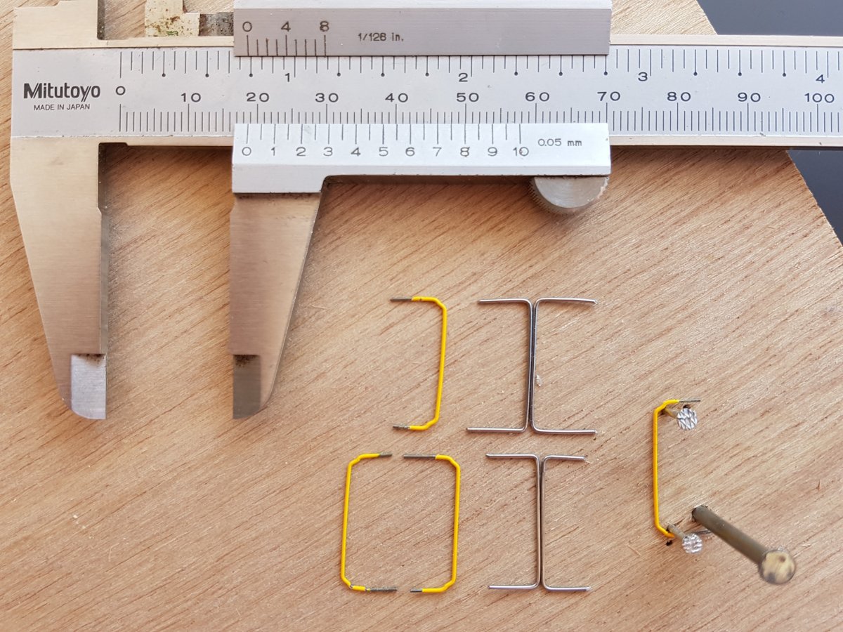

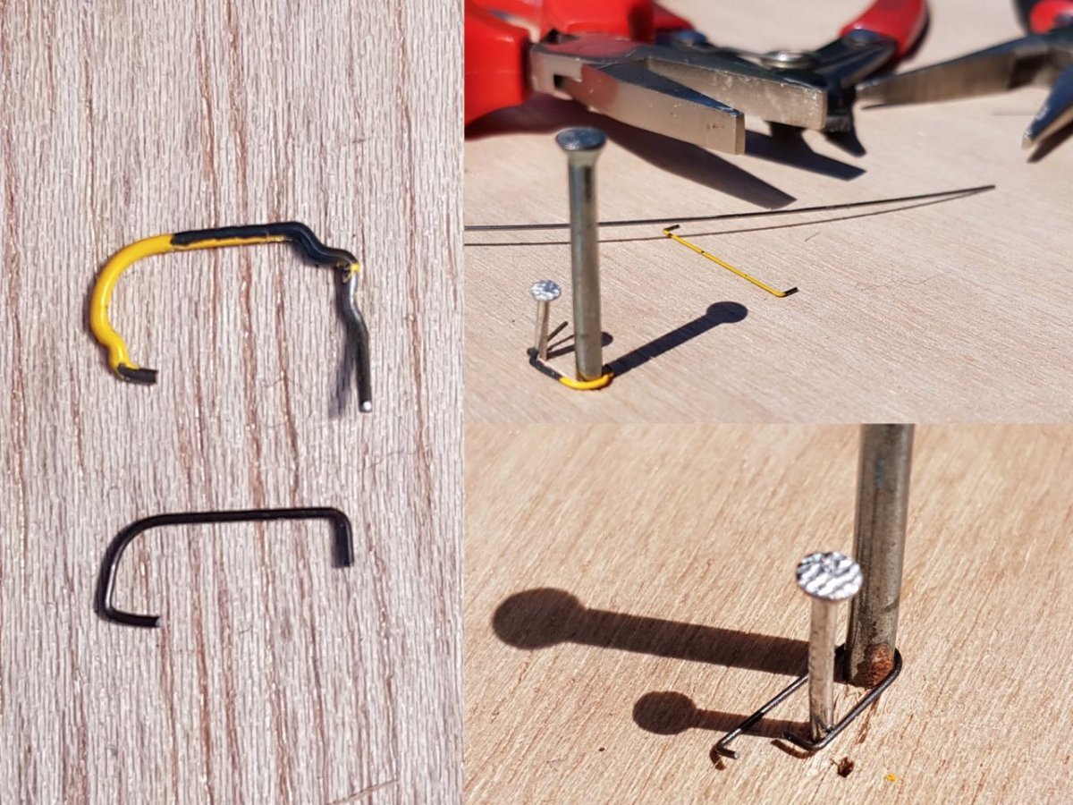

Vandaag ging de Marklin/Trix 1211 de werkplaats in.
machinisten klaagden over de handgreep op de neus van de lok.
Deze zou behoorlijk het uitzicht belemmeren.
Goed dat kunnen we oplossen door de oude dikke 0,6mm handgrepen voorzichtig vanuit binnen te verwijderen.
Met staaldraad van 0,4mm zelf handgrepen te maken/buigen in een iets andere vorm dan het origineel.
Ik heb voor het gemak een mal gemaakt van een dikke houtplank en twee verschillende spijkers.
1 spijker diameter 2,5mm om de ronding van de neus te kunnen evenaren.
1 spijker diameter 1,2mm om het omgeknikte einde bovenop de neus te bepalen.
Links op de foto het origineel en hoe hij moet gaan worden.
Boven op de foto de passing met het origineel in de gemaakte mal.
Onder zelf buigen met staaldraad 0,4mm.

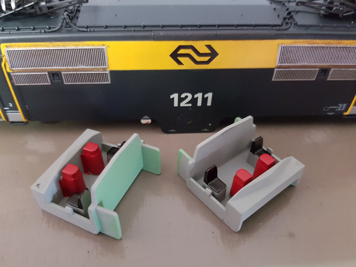

Als we dan toch de kap eraf hebben liggen dan maar gelijk het groene cabine interieur licht grijs maken.
Daarna de rijcontrollers fel rood,en tenslotte de machinisten stoelen mat zwart.
De bufferbalken had ik al eerder voorzien van roco luchtslangen.
Ook de buffers had ik al eerder voorzien van mat zwarte verf.
De handgrepen heb ik geschilderd in:
Grijs van Kleinspoorverf Nr02.
Geel van Humbroll Gloss Nr69.
Daarna een klein druppeltje met secondenlijm GEL variant aan de binnenzijde en klaar!

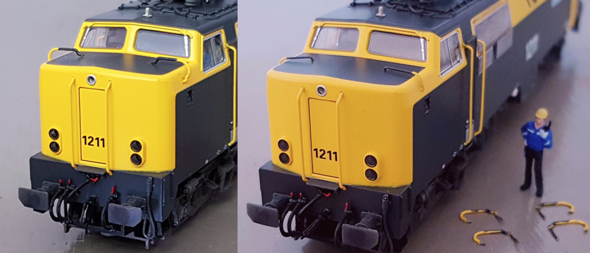

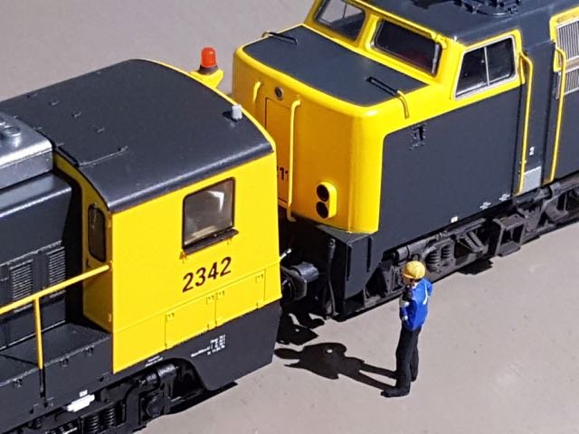

Hier twee foto's voor en na de aanpassing van de handgreep op de neus.
Mvg Jamie Diks

Dat ziet er inderdaad veel beter uit.
Goede tip, dat van die plank met spijkers als kopieermal. Die ga ik onthouden.
Groet, Juroen.

Ik zou ook die handgrepen voor op de neus nog ff onder handen nemen... kijk ff naar een Roco broertje.

@Rob E Mee eens  (y)
Dat oogt inderdaad een stuk mooier,misschien ga ik verderop in dit draadje er wel mee beginnen ;)
Hieronder een foto van de handgrepen voorzijde neus om te zien wat je bedoeld.
Links Roco 1200 en rechts de Marklin/Trix 1200
P.s weet iemand toevallig of die handgrepen bij roco los te bestellen zijn,en of ze passen op het marklin/trix model?
Kan iemand mij de exacte maten gemeten met schuifmaat doorgeven?
Ook graag de diameter van de handgrepen voor op de neus?
Mvg Jamie

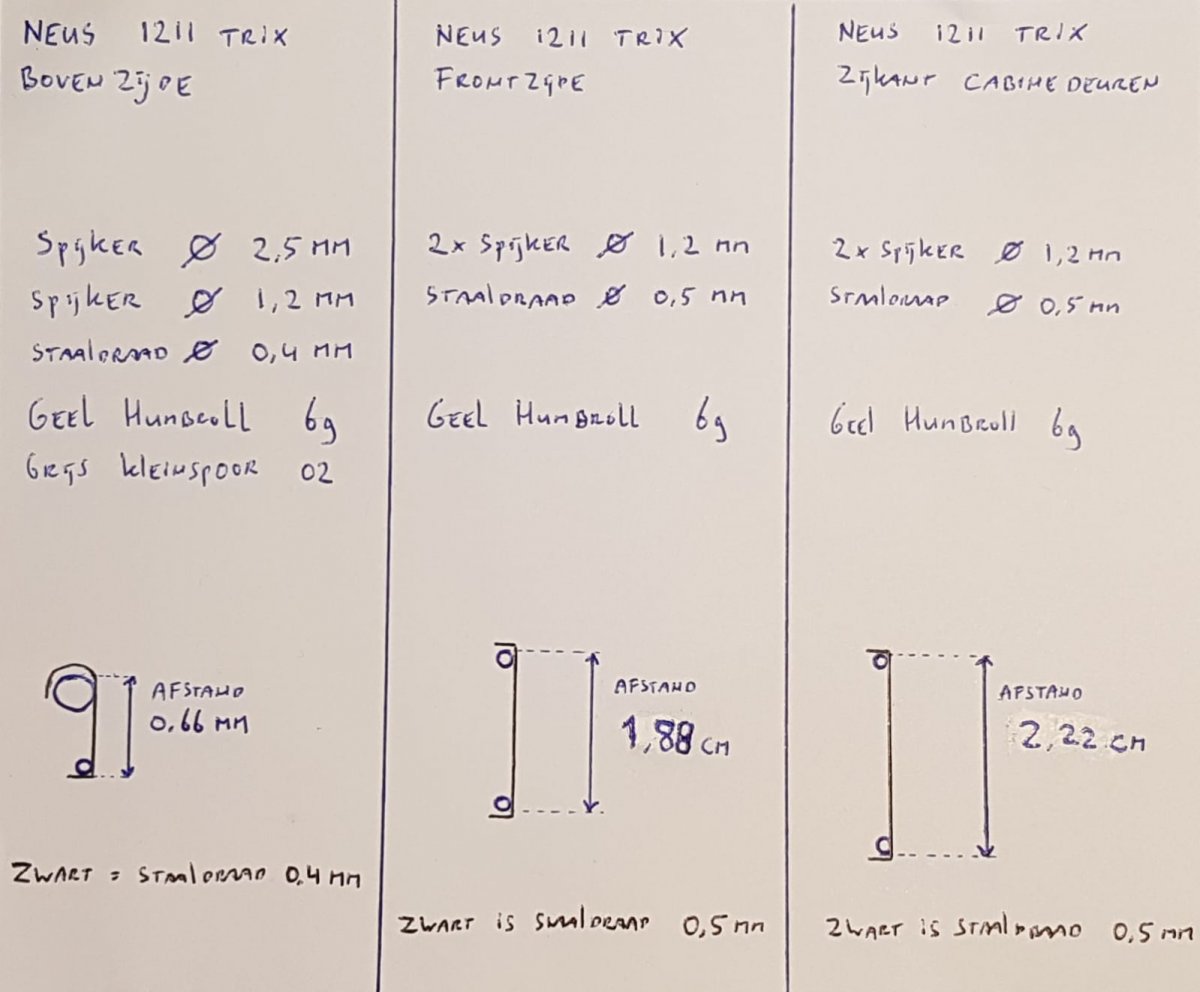

Bij deze een tekening voor de exacte maten/afstanden
van en tussen de spijkers om de beugels goed na te kunnen maken.
Mvg Jamie

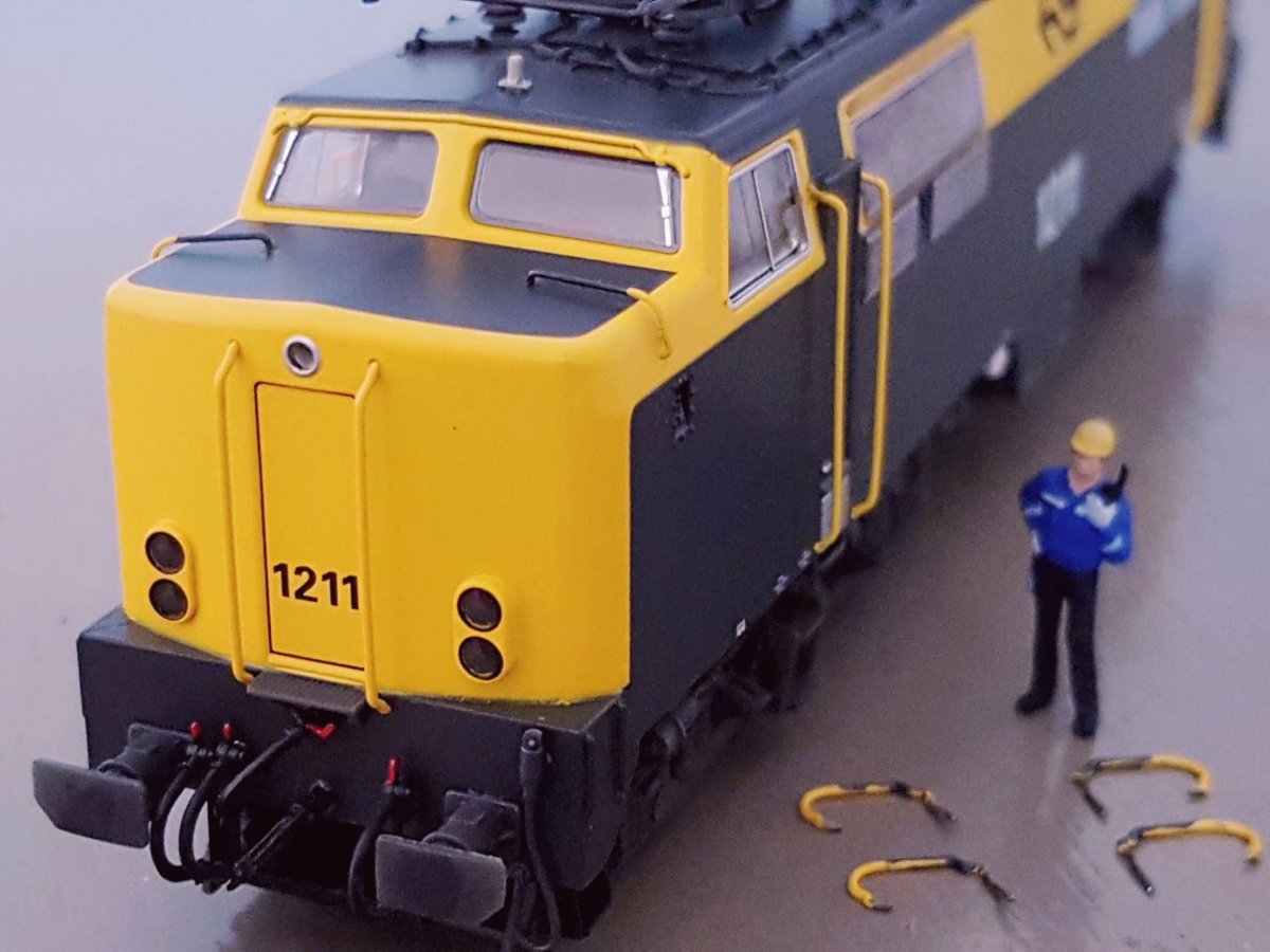

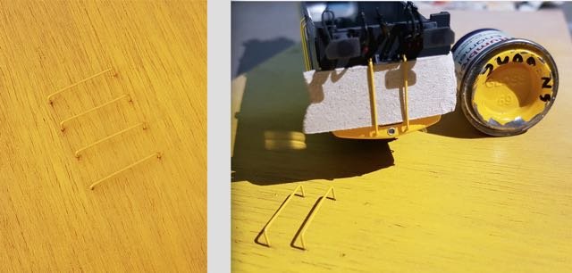

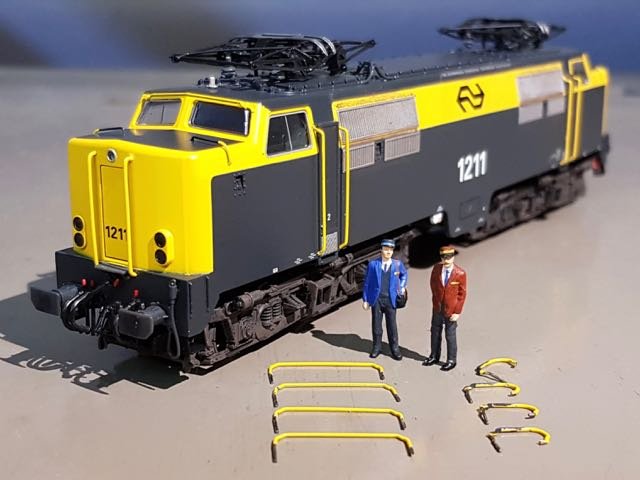

Na een tip van Rob E moesten de handgrepen van de 1211 er toch snel aan geloven ;D
Eerst netjes de oude handgrepen voorzijde neus eruit halen deze hebben een doorsnede van 0,6mm.
Op de houtmal waar ik eerder de handgrepen voor op de bovenzijde van de neus heb gebogen heb ik een extra spijker geslagen voor de front handgrepen.
De afstand van die 2 kleine spijkers zien we terug op de schuifmaat.
En is met een verwijderde gele handgreep keurig na te meten.
De nieuwe handgrepen maak ik van iets dunner staaldraad namelijk 0,5mm.
Nadat alle 4 de handgrepen in de juiste vorm zijn gebogen,boor ik 8 gaatjes in de houtmal.
Hier kunnen de nieuwe handgrepen ik komen te staan om te worden gespoten.
Eerst de handgrepen goed schoonmaken,ontvetten.
Daarna spuitbus fijne nevel grondverf erop spuiten.
Het geel kan als je een airbrush hebt met humbroll 69
Heb je die niet is tamiya spuitlak TS47 een goed alternatief.
Als alles goed is opgedroogd (minimaal 1 dag) kunnen de handgrepen in de neus gedrukt worden.
Ik heb een strookje karton van 1mm dik ertussen gelegd zodat ik ze niet te ver door de kap druk.
Hieronder zien we dan de 1211 klaar voor inzet.
De verwijderde handgrepen kunnen in de oud ijzer bak ;)
Hier een foto waar goed de bovenste 0,4mm en voorste handgrepen 0,5mm zichtbaar zijn.
Mvg Jamie

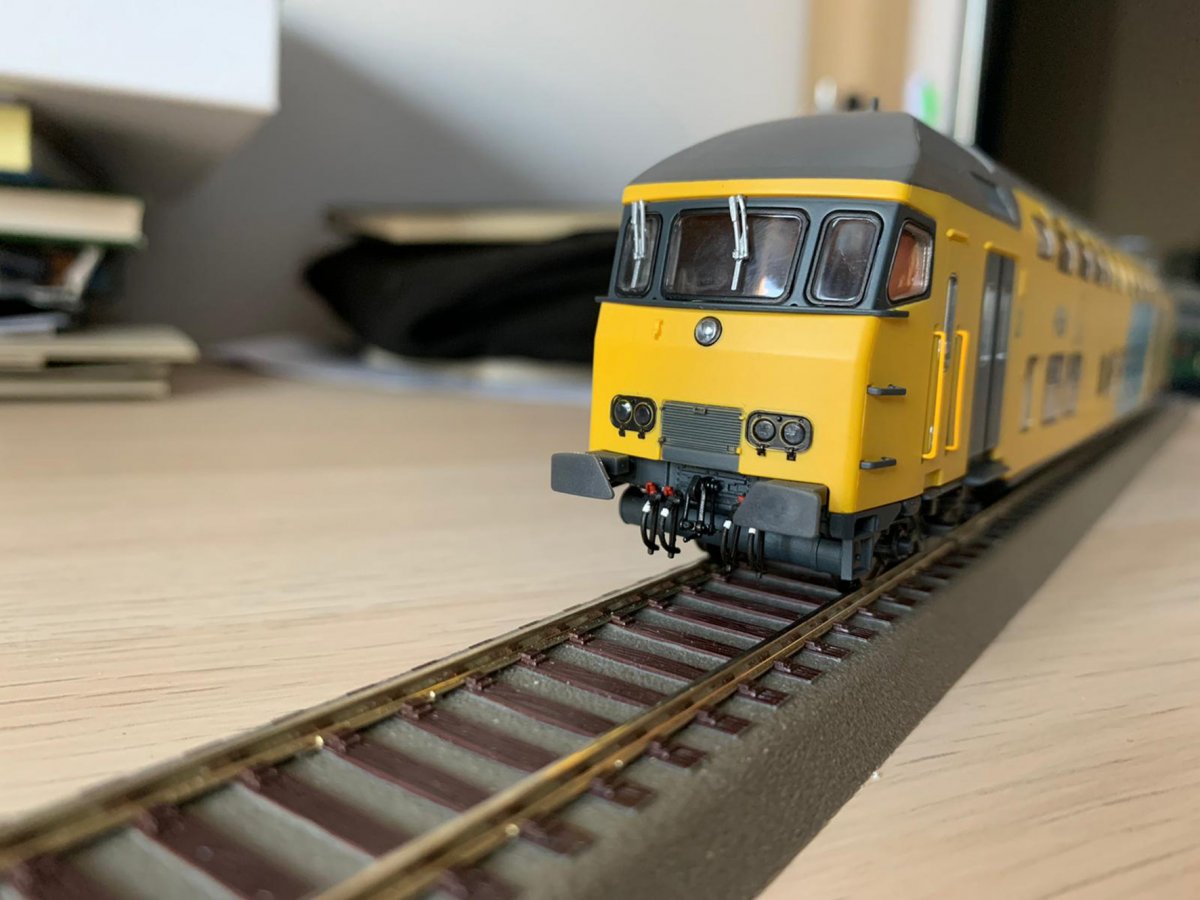

Mocht je ooit eens een 1700 aanpassen voor een DD-AR, dan is een BSI koppeling wel een must.
(foto van Romar)

Die handgrepen zijn een hele mooie verbetering. Had je niet gewoon de nietmachine er op kunnen zetten? ;D

Oei dat zijn hele mooie BSI koppelingen (y)
Ik heb ooit een paar BSI koppelingen en stikker velletje met bestemmingen uit de dubbeldekkerset bij Trix/Marklin willen bestellen voor mijn Lima/Rivarossi MDDM motorbak.
Ik kon helaas geen onderdeel nummers vinden :(
Als alternatief heb ik toen der tijd bij Philotrain de vierkante scharfenberg koppelingen 870/60121 besteld,stukje afgezaagd en in de NEM schacht geduwd en daarmee kan ik gekoppeld rijden met een 2e stam.
Misschien een mooi om deze dan aan de andere zijde te monteren?
Ik stuur je even een berichtje (y)

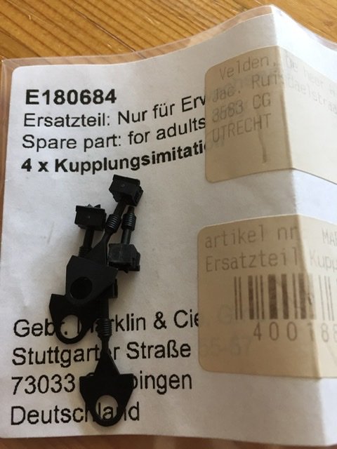

Heb bij Kuijpers denk ik gewoon om het onderdeel gevraagd en kreeg een tijdje later dit zakje. Onderdeelnummer staat er op.
