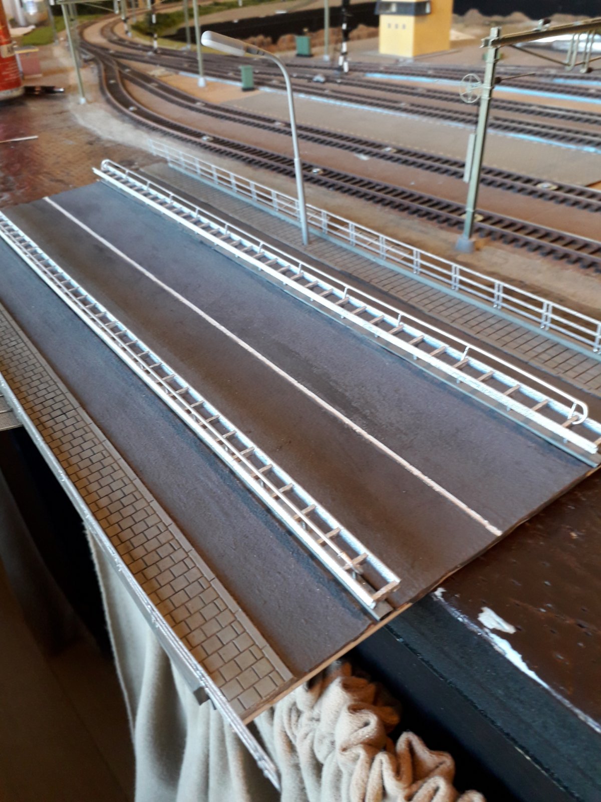

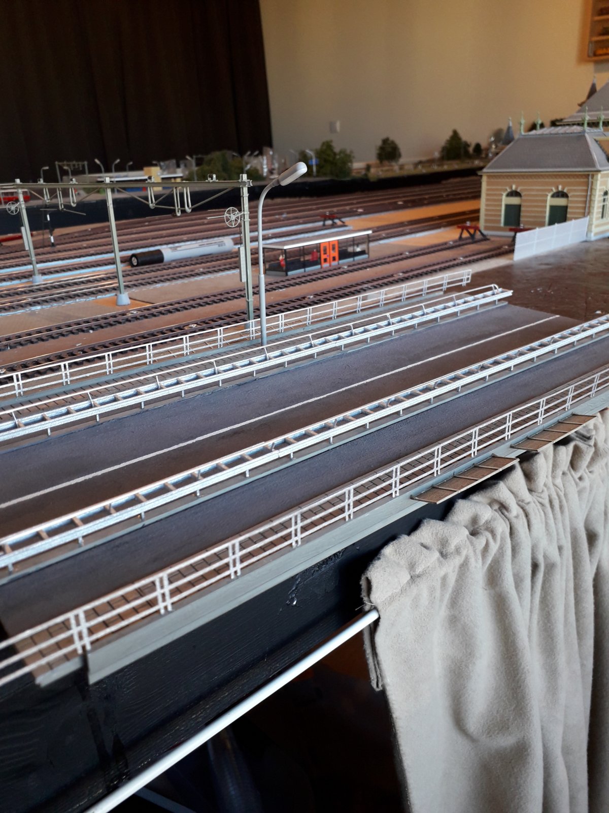

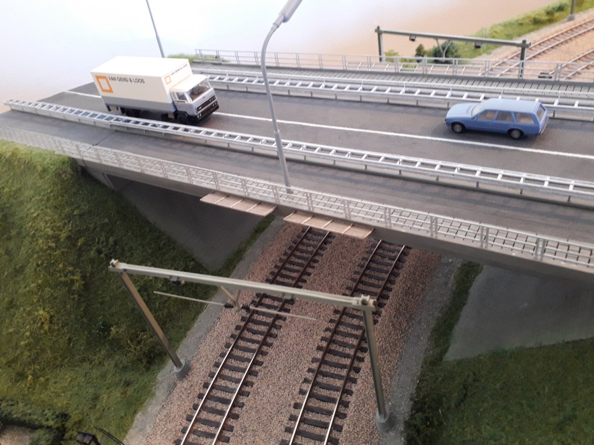

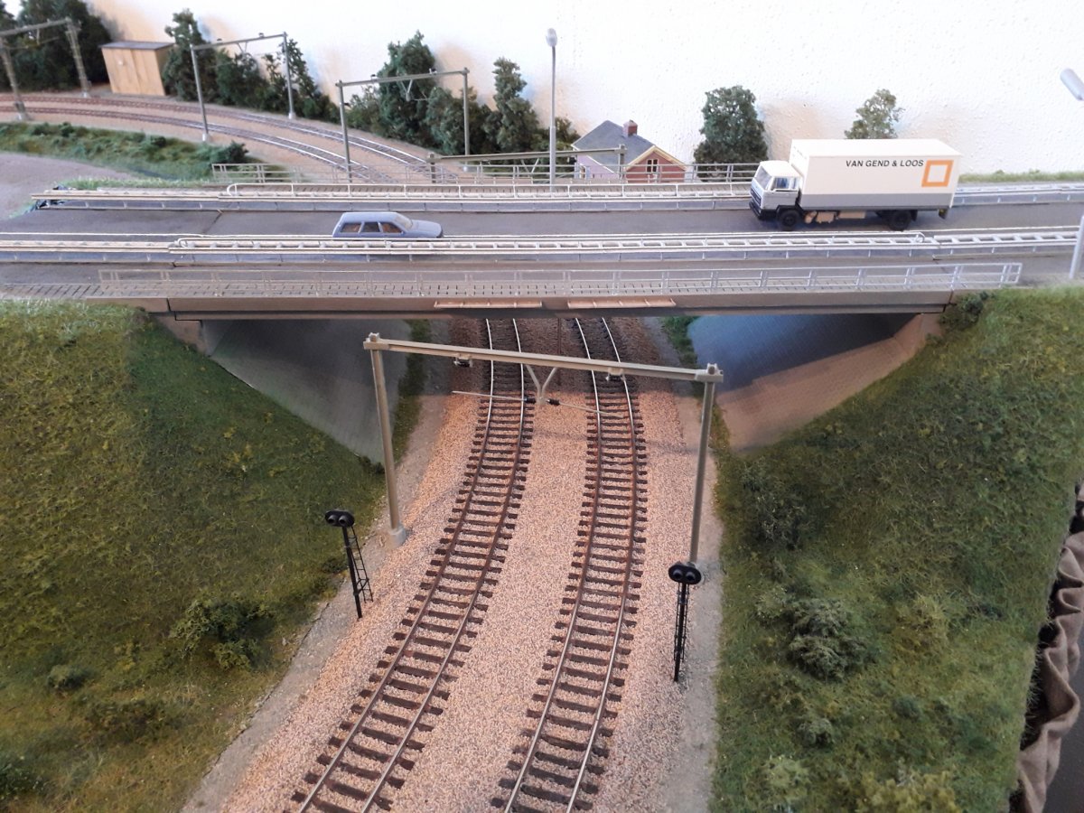

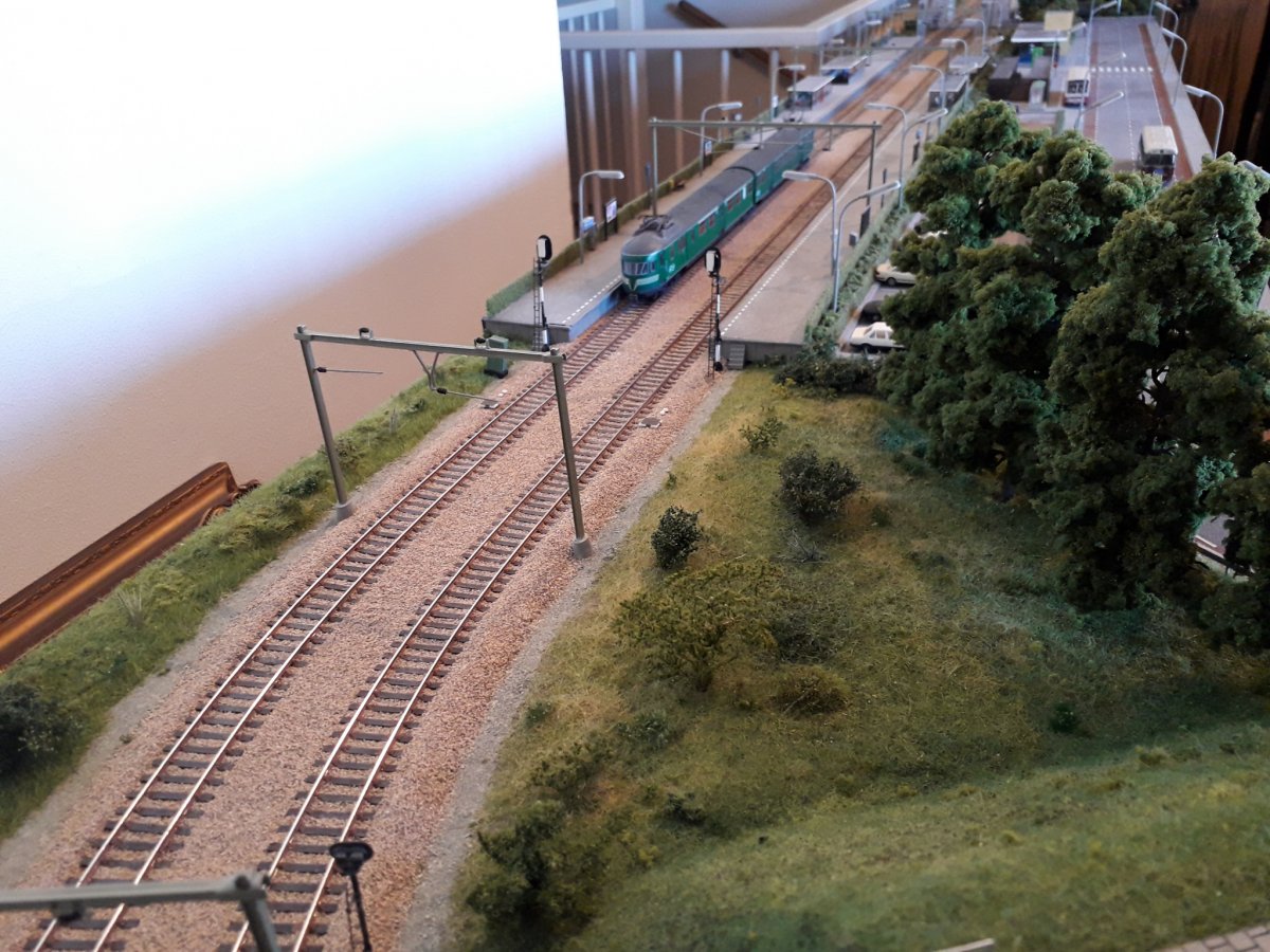

Ook maar eens een echt nederlands viaduct gemaakt,niet voor treinen,maar voor auto's, fietsers en voetgangers.
Het komt boven op een dubbesporige spoorlijn te liggen.
Het viaduct op zijn plek.

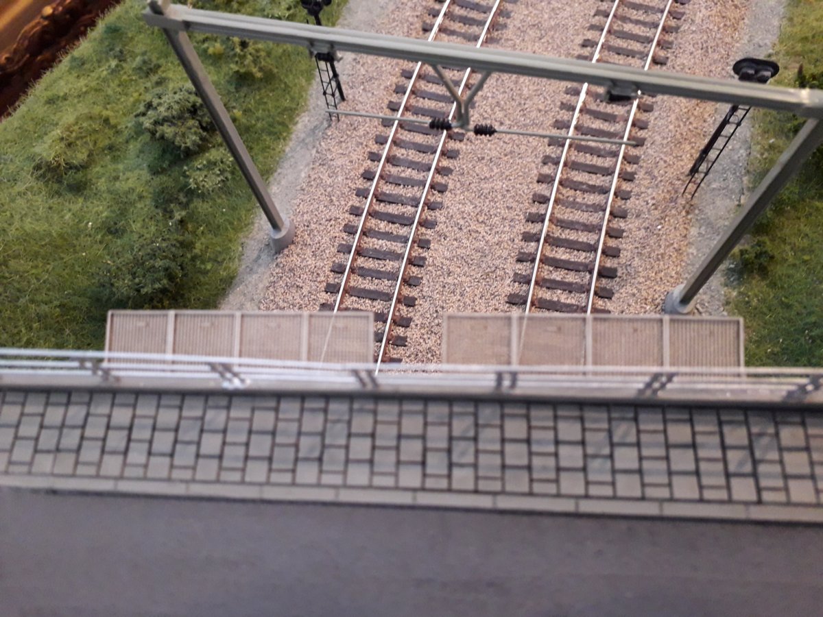

Zicht op de gazen,die de mensen moet beschermen tegen de nog aan te leggen bovenleiding
En de andere kant.
Bovenop het viaduct.
Zicht vanaf het viaduct naar het station,waar een tweetje mat 46 zojuist is vertrokken.

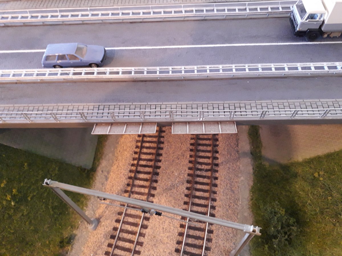

Nog een sfeerplaatje,let niet op de schakelkast,die staat nog biet helemaal op zijn plek.
Het viaduct moet nog wat aankleding krijgen in de vorm van fietsers en voetgangers.
Het is gebouwd van styreen,de gazen en de railing is van Markenburg,en de vangrail,die ik op het viaduct nog heb aangepast met een extra geleider is van Twoenter.

kleine opmerking, moeten de hekken op de brug niet verder doorgetrokken worden?
Casmir
  • Berichten: 699
Re: Nederlands viaduct in h0
« Reactie #4 Gepost op: 22 March 2020, 21:38:35 »
Nee de hekken die horen  tot zover door te lopen.
Waar de hekken stoppen moet nog een bossage komen of heggen.
Dit om te voorkomen dat mensen naar beneden kunnen rollen.
Zo is het in het echt ook.

Op de eerste foto zie ik op de achtergrond een glazen wachtruimte. Is dit ook zelfbouw?

Dat is een Leidse abri,van Henk's modelbouw.
