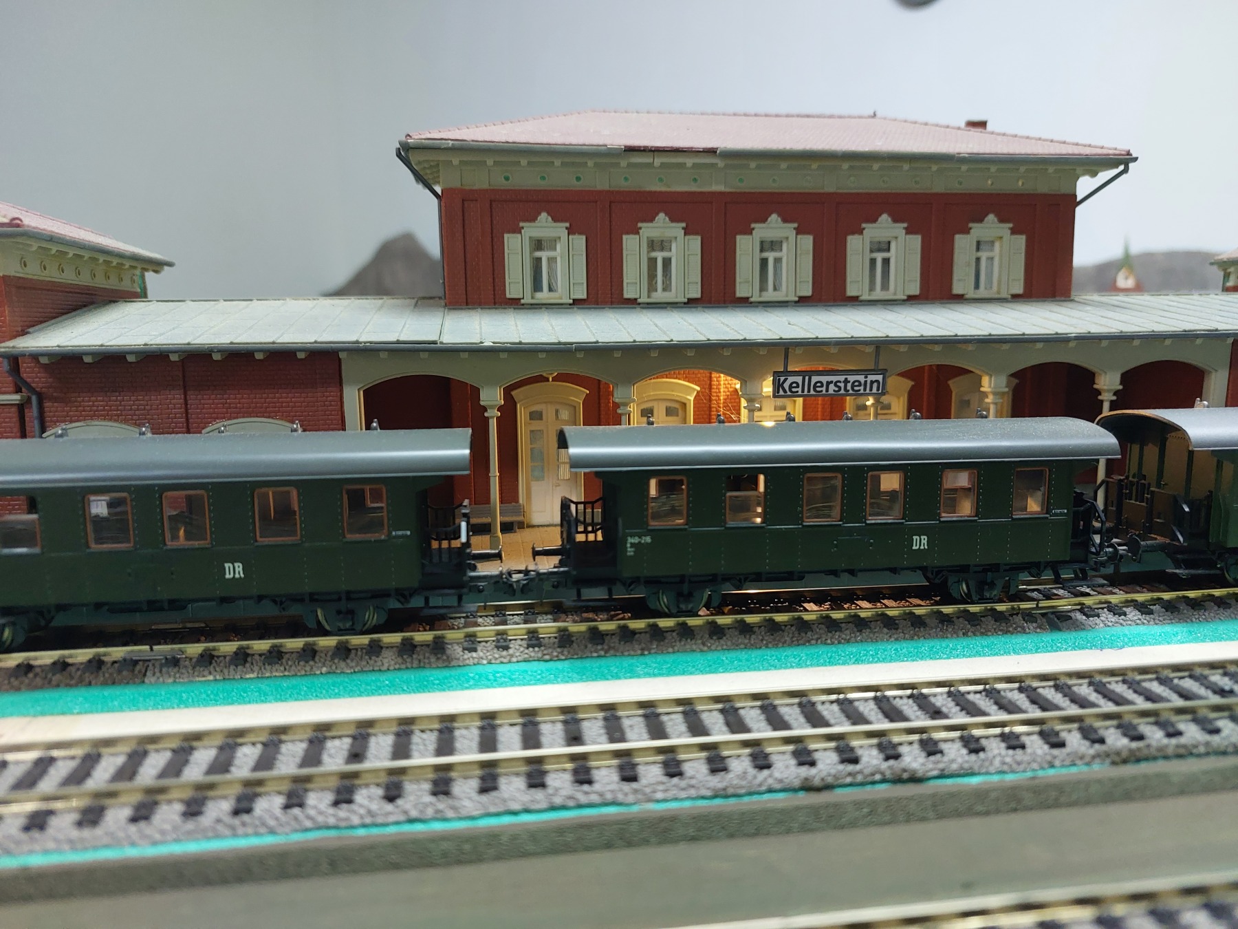

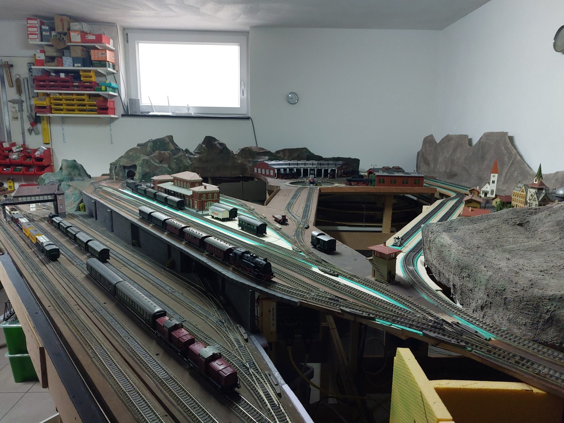

Hier het resultaat na enig schilderen en experimenteren.....
Groet, Rob

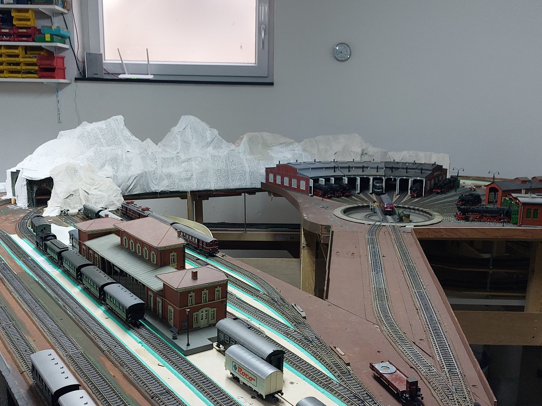

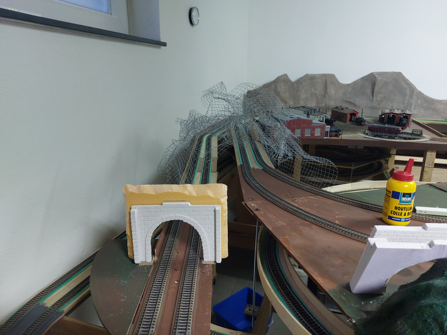

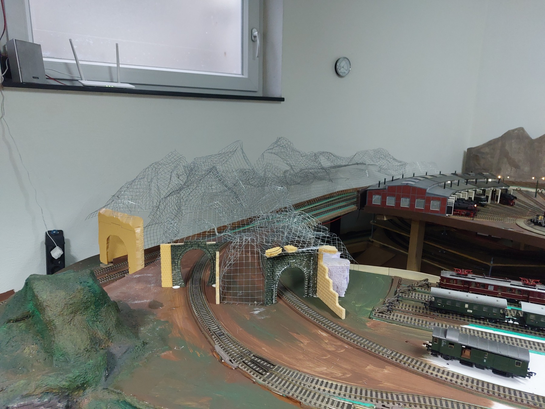

De tunnel krijgt vorm.
Zoals gezegd met volieregaas en gipsverband werk ik het gemakkelijkst.
Hier de voortgang:
Na het drogen is de volgende stap om de hele tunnel met verdunde roodband in te smeren.
Natuurlijk heb ik de achterzijde van de tunnel open gelaten om bij de rails te kunnen komen.
wordt vervolgd.
Groet, Rob

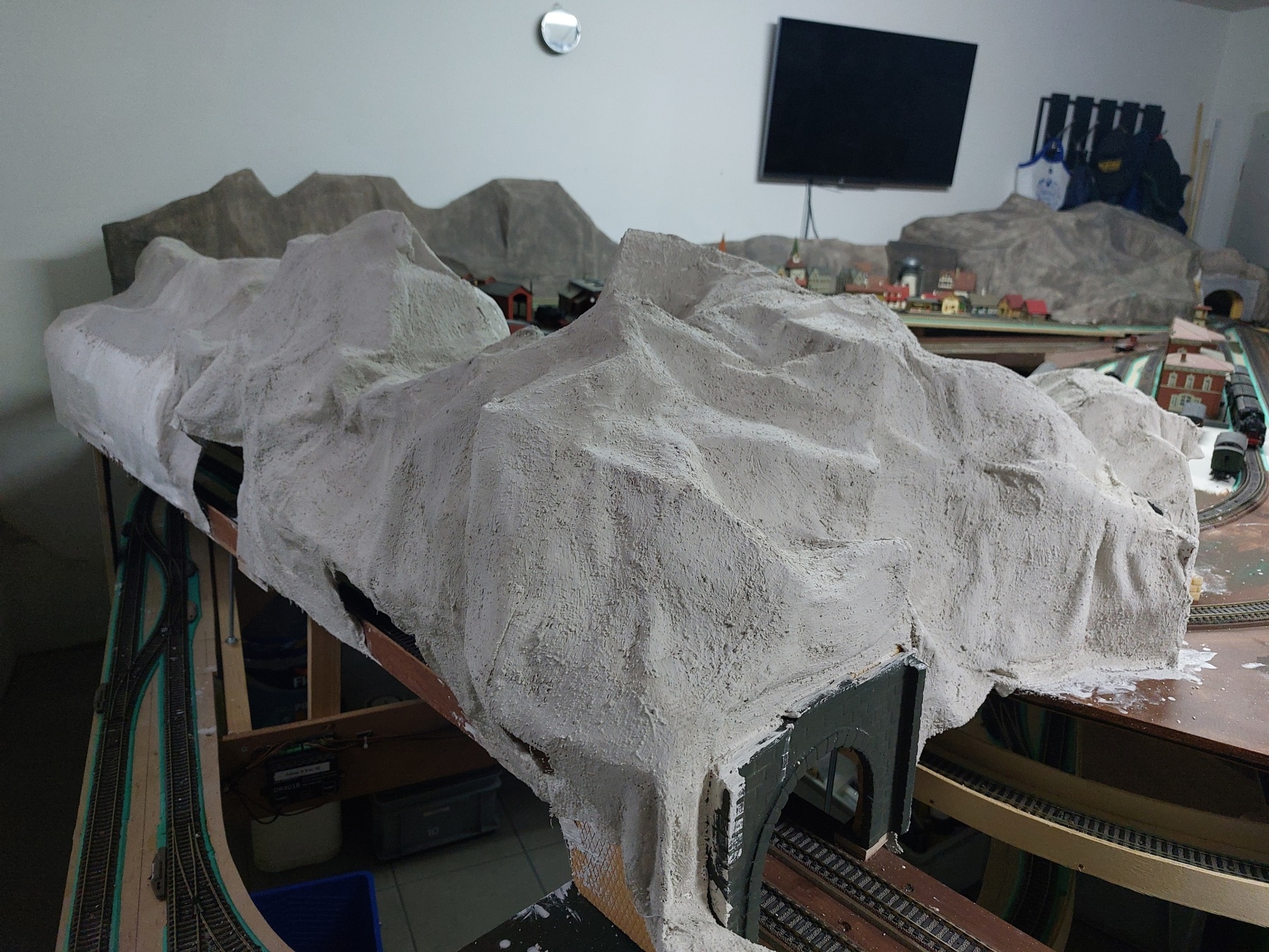

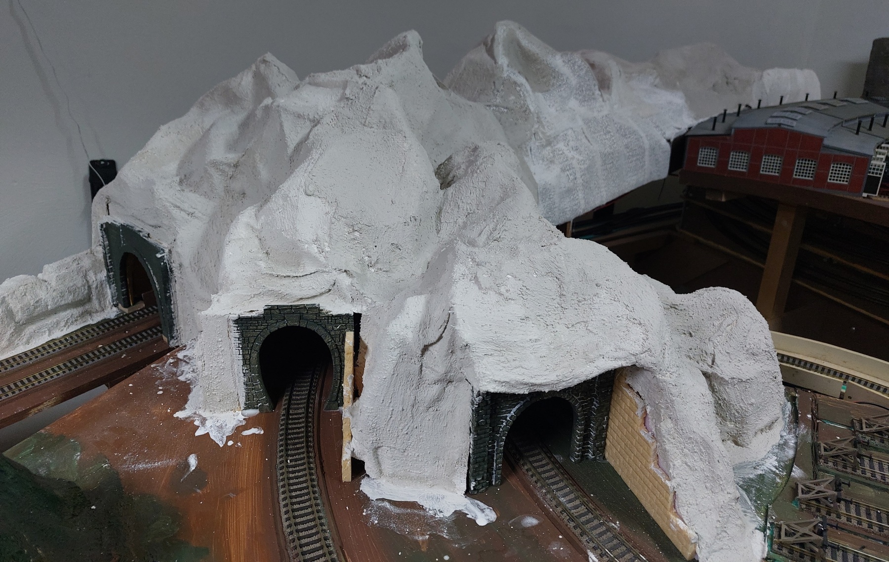

Vandaag de eerste laag Roodband aangebracht. Daardoor zie je de structuur van het gipsverband niet meer.
Eerst maar even naar Karwei om wat Roodband bij te halen.
Laatst bewerkt op: 17 November 2023, 09:36:39 door Romavami
Groet, Rob

17 November 2023, 09:37:15 »
Nu nog wat rommelig en kliederig maar dat wordt snel beter.
Groet, Rob

Ja in het begin ziet het er maar grijzig uit maar straks

Ik heb 2,5 kg gips van Knauf gehaald bij de bouwmarkt.
dat valt tegen want je hebt maar een minuut of 3 a 4 voordat het spul hard wordt.
Kleine porties maken dus en snel werken.

Wat voor soort gips heb je gebruikt? Modelgips hardt heel snel.
Stucgips zoals Roodband of Geelband is handiger. Daar zit iets in wat de uitharding vertraagt, en heb je ongeveer een half uur de tijd.
Als je verwacht veel van dat spul te gaan gebruiken, dan kun je beter een grote verpakking kopen. Grotere verpakkingen zijn per kilo voordeliger dan kleine.

Ik had nog maar een paar kilo nodig en dacht dat ik Roodband had.
Maar het gaat wel lukken, hoef nog maar een stukje.

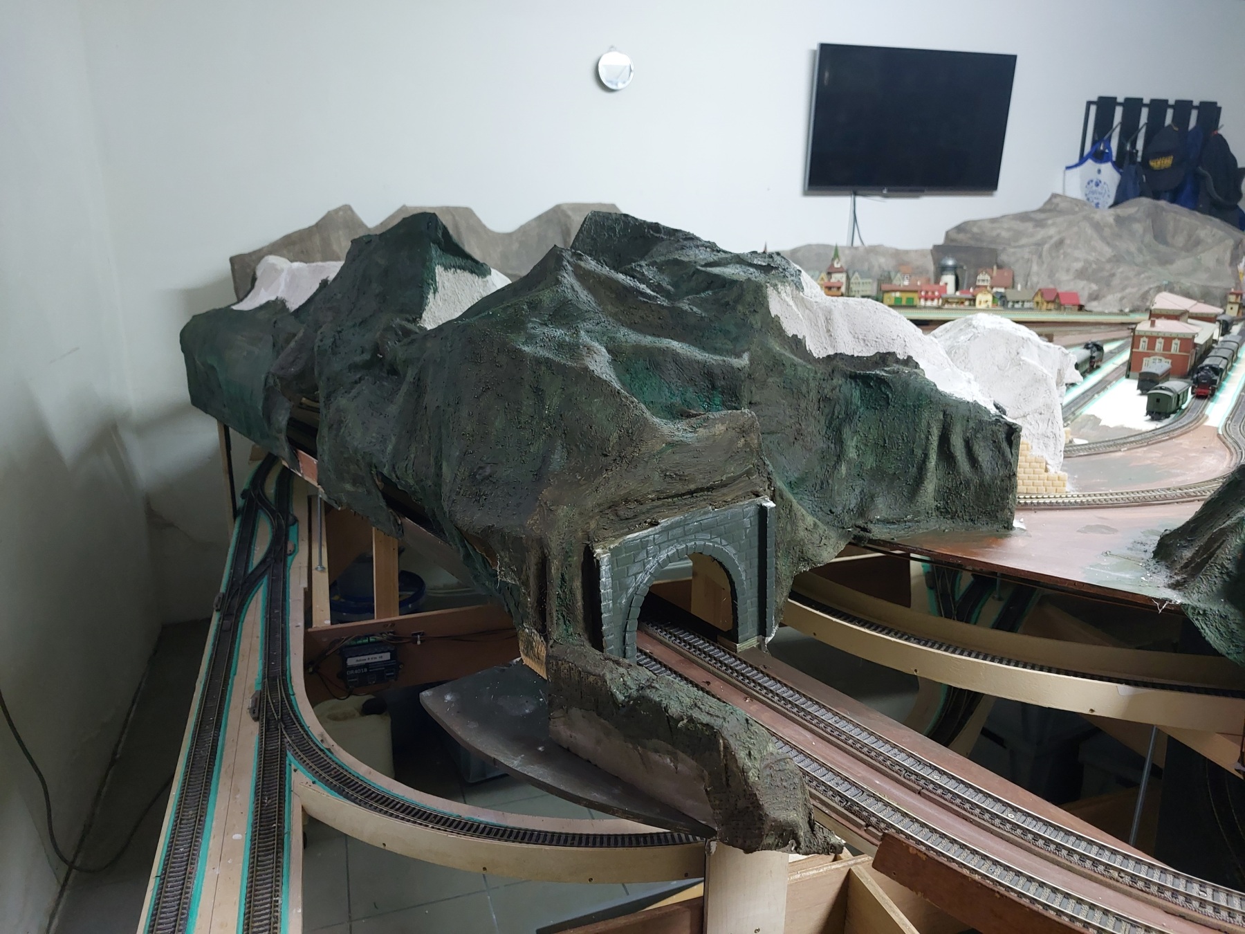

Laatste gips is verwerkt. Was niet makkelijk met die sneldrogende gips.
Na het drogen begonnen met een grondkleur op de tunnel te zetten.
Morgen verder.
Wordt vervolgd.
[/url]
Groet, Rob

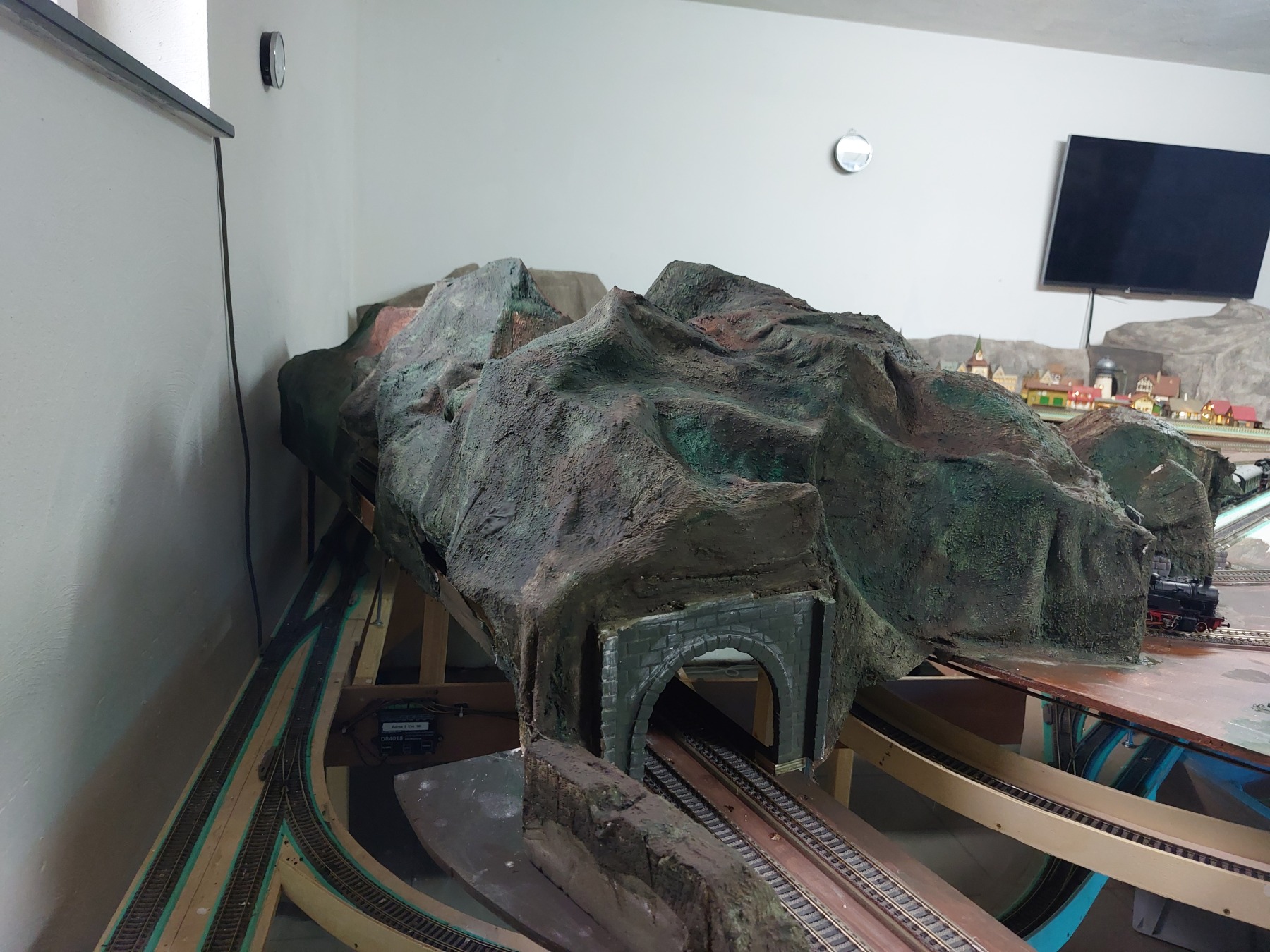

Vandaag de voorlopig laatste hand gelegd aan het tunnelproject.
Met waterverf van de ACtion een kleurtje gegeven.
Hier een impressie:
Groet, Rob

19 November 2023, 20:32:12 »
De baan heeft gelijk een andere uitstraling
Die Sauerlandbahn
Mijn YouTube-kanaal
Berichten: 3617
Re: Kellerstein; een nieuwe baan in H0
Reactie #434 Gepost op:
19 November 2023, 20:39:26 »
Netjes Rob! Maakt een heel verschil
