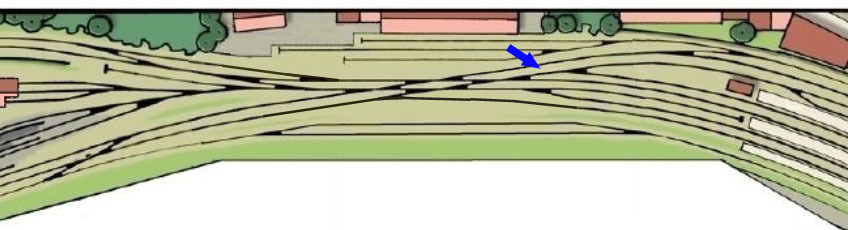

Nog een derde Engelse wissel die je m.i. zonder in te boeten op rijmogelijkheden gewoon weg kan laten:
Ben benieuwd of hij de rekening van de maker van dit baanplan al heeft betaald  8)

Vanmorgen even wat tijd gehad om Hennik zijn vereenvoudigde wisselstraatbouw wat te bestuderen en uit te pluizen.
Als ik alles goed volg en bekeken heb, zijn inderdaad alle rijbanen nog altijd vanuit alle kanten bereidbaar/bereikbaar.  (y) Alvast super bedankt Hennik.
Enkel het onderste perronspoor kan niet naar de hoofdbaan linksboven, maar vermoed dat met een extra wissel tussen de wissel van het kopspoor aan het perron en perronspoor 2 en kruiswissel met nummer 3, ook dat euvel getakkeld kan worden.
Als ik nu goed gekeken heb, bevind de centrale wisselstraat zich tussen onderstaande rode lijnen op het plan :
Je hebt dan de hoofdbaan linksboven, linksonder, rechtsboven, en de perronsporen rechts.
Tevens als ik goed kan tellen hebben we dan nog maar 4 (dubbele)kruiswissels ? De rest zijn gewone wissels.
*edit*
Dit is dan dus met bovenstaande aanpassing toegepast :
Eerlijkheidshalve vind ik het dan eigenlijk er minder realistisch uitzien.  ???
Of zie ik dat verkeerd ?

Wat is de afmeting van het emplacement? Je kunt misschien rijlijnen meer naar buiten plaatsen, waardoor je minder engelse wissels nodig hebt. Onderstaand gepuzzel (schetsje in anyrail) heeft ongeveer alle rijmogelijkheden als jouw emplacement, allen kan je van de onderste twee sporen niet direct naar het depot. Maar als dat een museumdepot is, is dat ook niet noodzakelijk. De directie (DB-Rail ofzo?) hoeft daar geen rekening mee te houden.
Het blijft wel een knooppunt, waarbij het lastiger is om verschillende treinen tegelijkertijd te laten rijden. Maar drie tegelijkertijd is mogelijk (maximum). Maar bij je laatste ontwerp gaat dat ook niet lukken.
Ik vind deze oplossing wel aardig. aan de andere kant van het station kun je in principe alle kanten weer op en hetzelfde geld voor het uitrijden via de zichtbare wisselstraat. Een trein wordt naar het juiste perronspoor gestuurt om of linksboven of onder te vertrekken. Voor dat je dit bouwstadium het bereikt kun je er nog wel eventjes over nadenken. Voordat je het allemaal vast legt kun je altijd nog het een en ander uitproberen.
Rechtsboven bij de rode streep kun je ook nog een rechtse wissel plaatsen die naar het perron gaat ipv waar de wissel nu ligt. Dan is de boog iets vloeiender
Ik zou linksonder nog wel een overloop wissel plaatsen zodat je van het onderste perronspoor ook die richting op kan.

Noordernet :  Bedankt voor de tip. Is inderdaad een iets dat op die manieren nogal wel eens durft voorvallen op treinbanen, en inderdaad eigenlijk makkelijk te voorkomen.
Michel : Ook hele leuke opzet in vereenvoudiging. Ik ga het nog moeilijk krijgen met kiezen wat eigenlijk het leukst gaat worden.
Wat betreft het meerdere treinen laten rijden door de betreffende wisselstraat, tot zelfs 3 ( ik denk dat dat inderdaad de max zou zijn ), ik denk dat ik daar uit veiligheid mezelf de beperking ga opleggen dat er maar 1 per keer door gans de wisselstraten gaat. Ik kan dan gans de wisselstraat als 1 blok gaan aanzien in heel de digitale sturing. Ik vermoed als ik dat niet ga doen, dat het een heel raar iets van draden en toeters gaat worden onder de wisselstraat op vlak van bijkomende bezetmelders etc ( wat volgens mij al geen sinicure is bij een aantal opeenvolgende kort bij elkaar liggende wissels/kruisingen ). Geen ide eof iemand daar hier ervaring mee heeft wat dat geeft ?
Deze namiddag stond ik even op de zolder met alle papieren in hand om eens even te bekijken, denken, bezinnen. En dan sla je jezelf bijna voor het hoofd : ik heb ondertussen een 4 tal Malm Ikea kastne op zolder voor treinen in te stockeren. Mijn idee is altijd geweest deze onder de baan te stoppen : goed als extra steunpunt, de onderbouw is direct wat netter ( aangezien niet zichtbaar ) en mooie opbergruimte voor het treinmateriaal.
Nu waar zit dan het probleem denk je ?
De rijbaan is voorzien op ongeveer 90 cm ( dan is aan de boven en onderzijde van de baan op het plan nog een goede halve meter vrij om aan de zogezegde achterkant van de baan te raken ), en het schaduwstation gaat op 60 cm boven de vloer staan.
Malm kenners weten nu al het probleem : deze kasten zijn 77,5 cm hoog.  ::)
De baan verhogen gaat moeilijk, dan zou de rijbaabn op 107,5 cm komen te liggen, en dan heb ik geen ruimte meer achter de baan.
Dus heb ik even het plan weer eens bekeken van de schaduwstations, en daar provisoir de Malm kasten ingetekend op een manier waarop het wel mogelijk zou zijn :
Niet de meest nette oplossing, de kasten zouden dus iets voorbij de zijdes van de rijbaan komen. Doch storen zo niet de rijbanen in het schaduwstation.
Al zie ik dat eerlijkheidshalve nog niet direct als een nadeel :
De linkse kast kan ik altijd eens wat "rommel" opleggen, of eens een lekker biertje opzetten tijdens het bouwen.
De 3 kasten aan de wisselstraat staan eigenlijk ideaal om een ander probleem te verhelpen : Een opstelspoor om treinen op samen te stellen/af te breken die op/af de baan moeten.
Ik moet enkel op het industriespoor een extra wissel bijzetten, die vervolgens afbuigt naar dit uitstekend stuk Malm kast, daar een verhoging op maken zodat dit spoor natuurlijk ook op rijspoorhoogte komt van 90 cm, en ik heb bijna 5 meter spoorlengte om te misbruiken naar behoeft eop dat moment.
Eigenlijk dus 2 vliegen in 1 klap.
Wat denken jullie daar van ?
