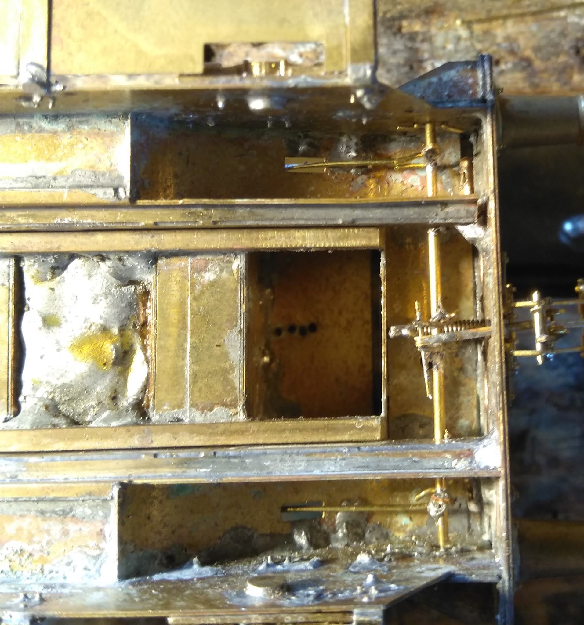

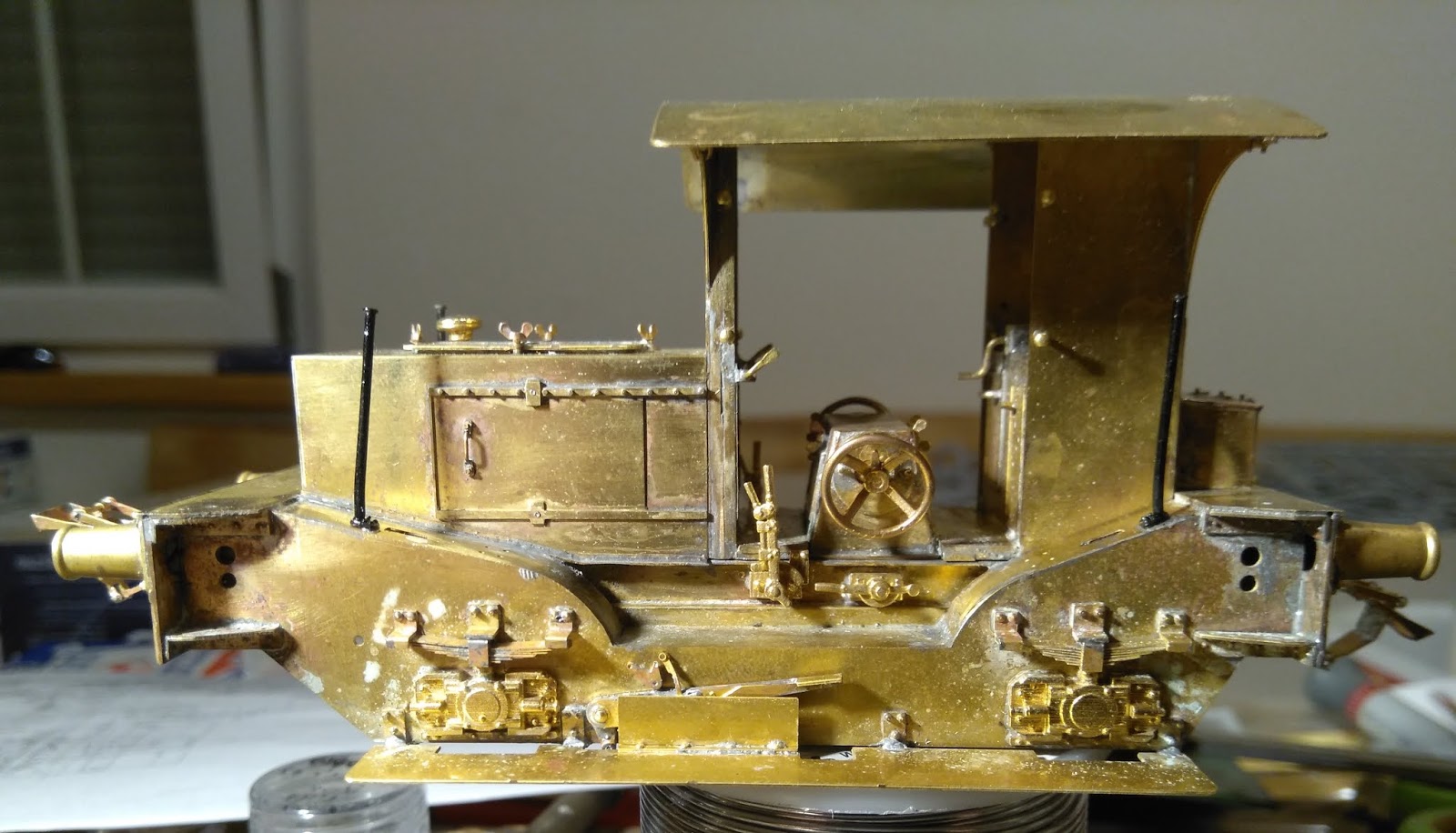

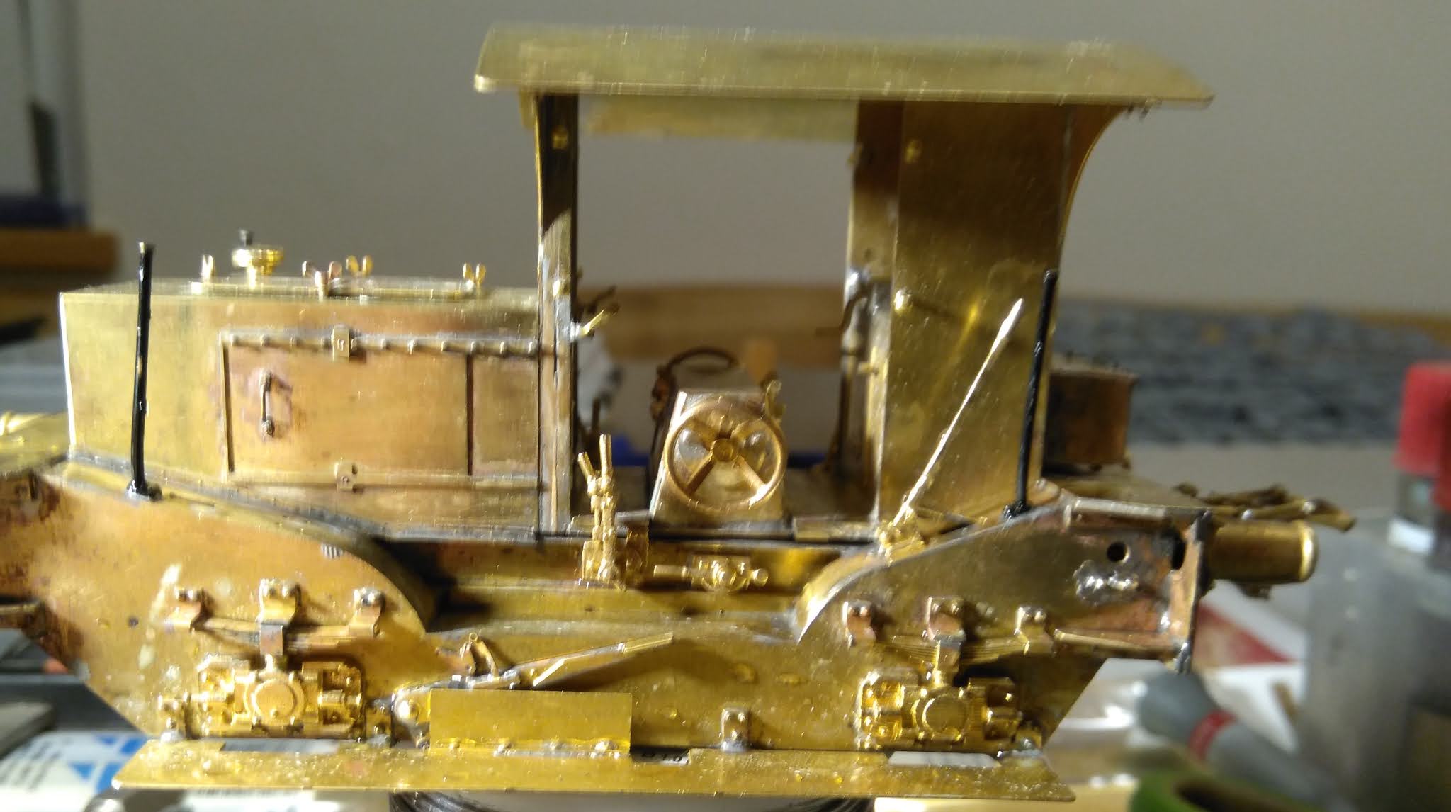

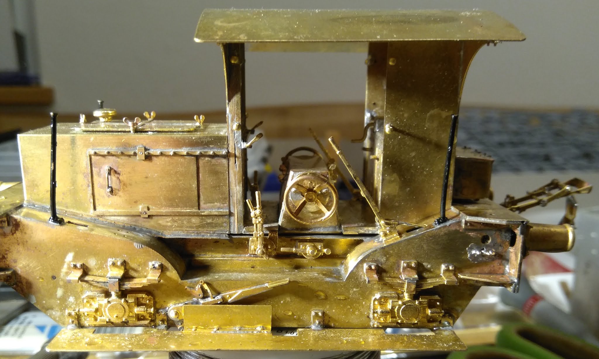

verder mer de oersik, de koppelingen.
Hier wel, alle vouwnaden aan de binnenkant.
Fotos zeggen meer dan woorden, enige opmerking, pas op met soldeer, je soldeert snel alles vast..
Eerst de handels van de gietdelen, ipv uit de ets.
Uiteraard moet alles kunnen bewegen, wil het werkend maken.... (ja, al dan niet mbv servo's..)

Met die gietdelen ziet 't er allemaal net even wat beter en mooier uit

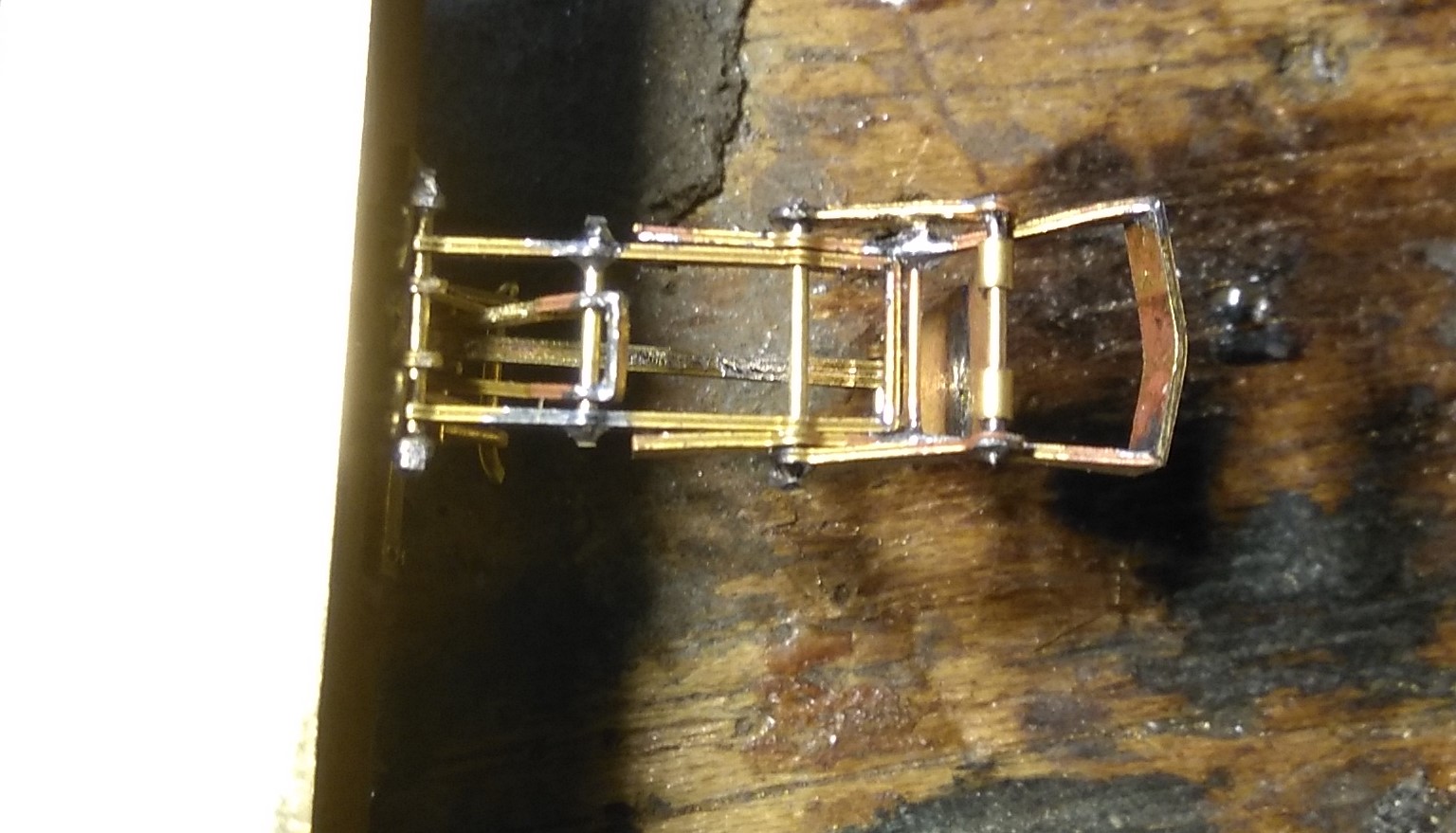

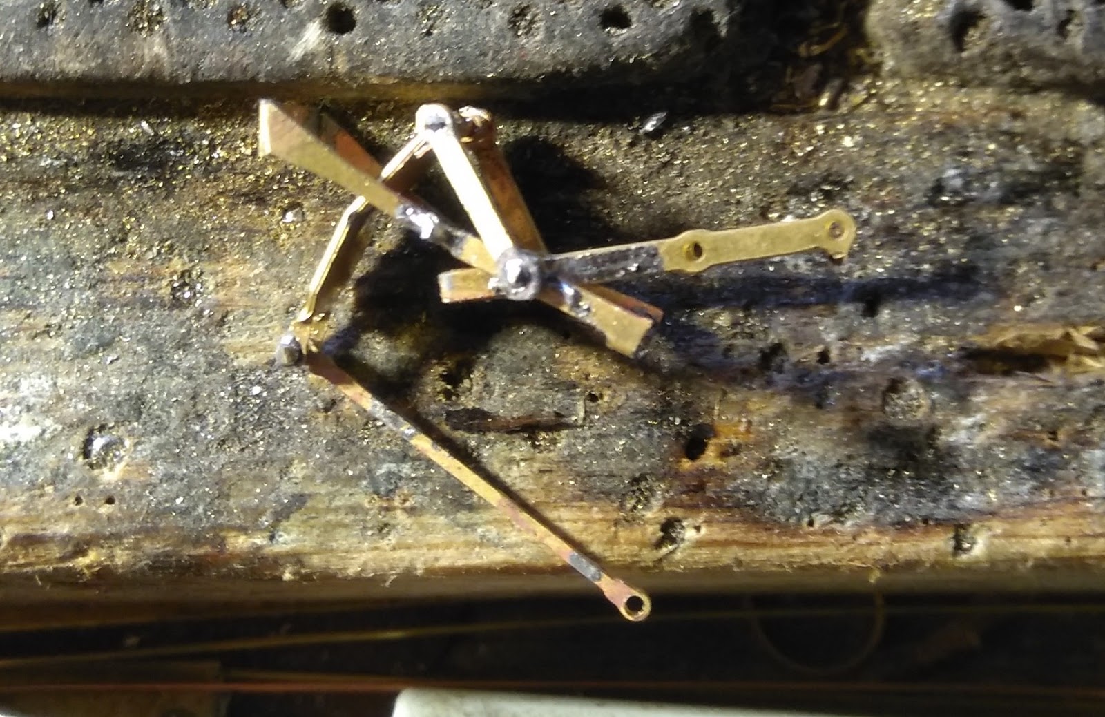

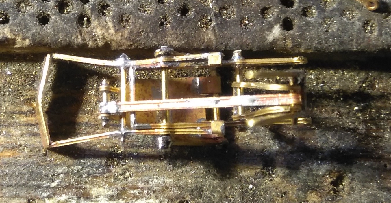

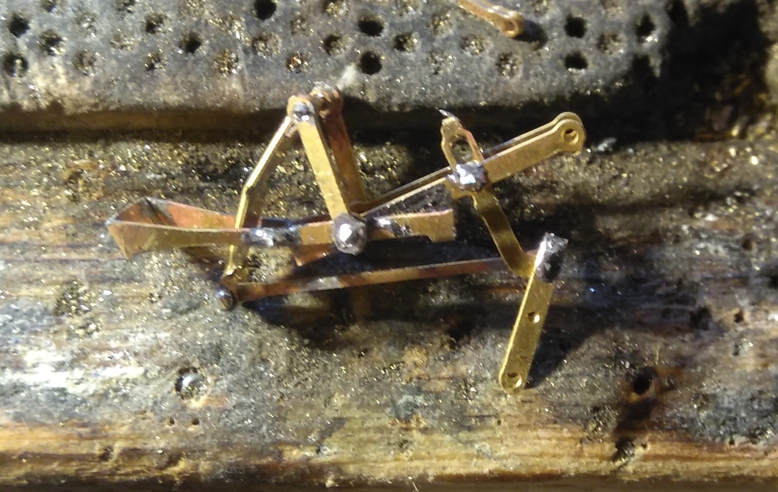

ja, klopt, de gierdelen zijn net wat mooier (dikker) dan de etsdelen. Alleen jammer dat shapeways zoveel eraf schuurt met nabewerking. Liefst zou ik ze met de resten gips erop hebben, maar helaas, dat kunnen ze niet.
De werkende koppeling is te maken, met veel gedult. Ik heb hiervoor een dun buisje gebruikt, met een draad erin. De draad soldeer je vast aan de buitenkant, buisje los, daar soldeer je de ovalen onderdelen aan, waarmee de koppeling aan de handels vast zit...
afdicht plaatje als laatste op buitenkant frame solderen, met heel weinig soldeer, eventueel gaatje boren voor klinknagels.

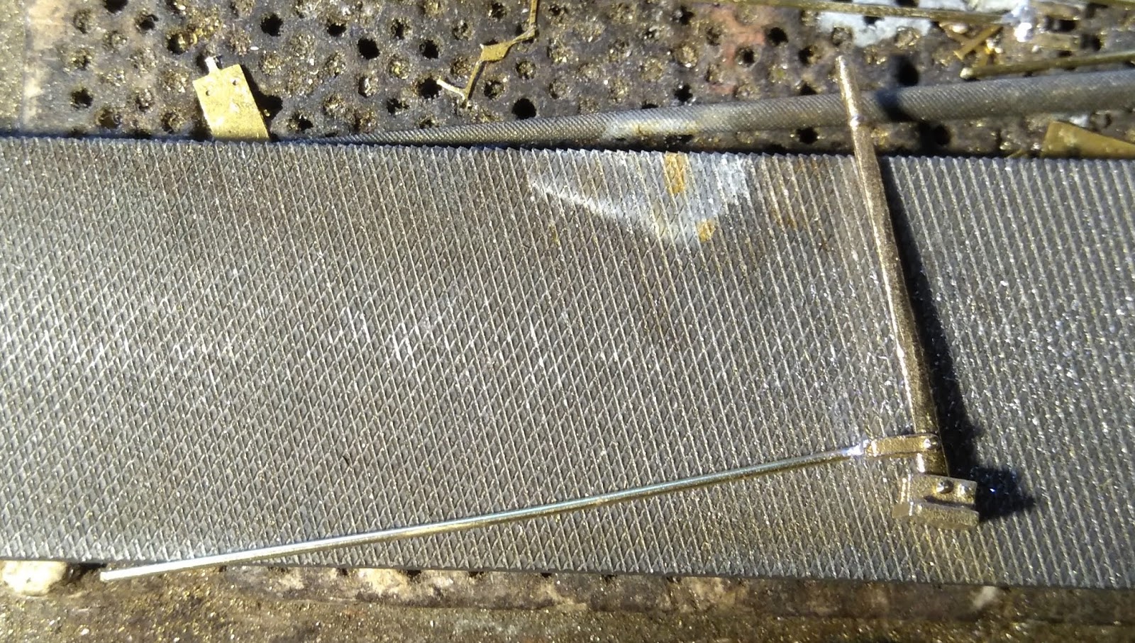

Allereerst terug naar de zaagjes, ik heb ze toch weer gevonden
eigenlijk daar waar ik ze altijd bewaar. Ik heb Antilope nummer 0, vraag is of dit het goede nummer is of dat ik een andere fijnheid zal nemen.
Anout,
Vijltjes heb ik van een ijzerhandel, maar die fijne die zakduur zijn, maar daarvoor ook werkelijk goed, gewoon een hele set. Verder heb ik een grove goedkope set van de bouw markt die ik voor het grovere niet messing werk gebruik, daarmee voorkom ik dat ik mijn goede voor werk gebruikt waarmee ik ze kapot maak.
Verder heb ik een grote ijzervijl vlak op de tafel liggen voor het grovere schuurwerk.
De ruimertjes heb ik laatst bij Fohrmann de hele set gekocht - 3 set van 6, is een inversteering maar ik was het zat elke keer ernaast te grijpen. Ik heb die al zeer vaak gebruikt.
Op de foto onder de vijltjes en de ruimertjes:

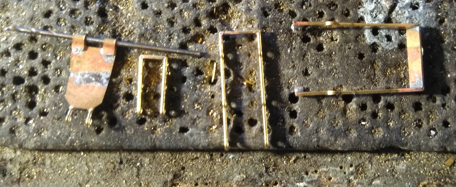

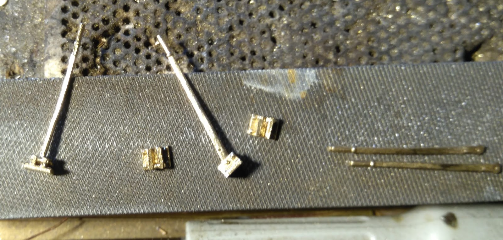

Terug naar de Oersik, alle deeltjes uitgezaagt en alvast de handwielen geprobeerd. Nu mijn vraag, die kleine vierkante U vormen links boven waar komen die, en bij de twee verschillende grote
ik weet dat er een op de huif komt, maar waar komt de ander?

Joke,
Zie de de U-tjes, maar op een heel ander model.
Je kan ze ook maken uit rechthoekig buis waarvan je een zijde weg haalt. Dan houdt je een mooiere "kleine" kopse kant over en daarin is het boren een stukje makkelijker dan in een omgebogen plaatje messing. Dat wordt altijd rond en dan zeg je tegen jezelf $%^$%^$%#%$#%$#@#$%@

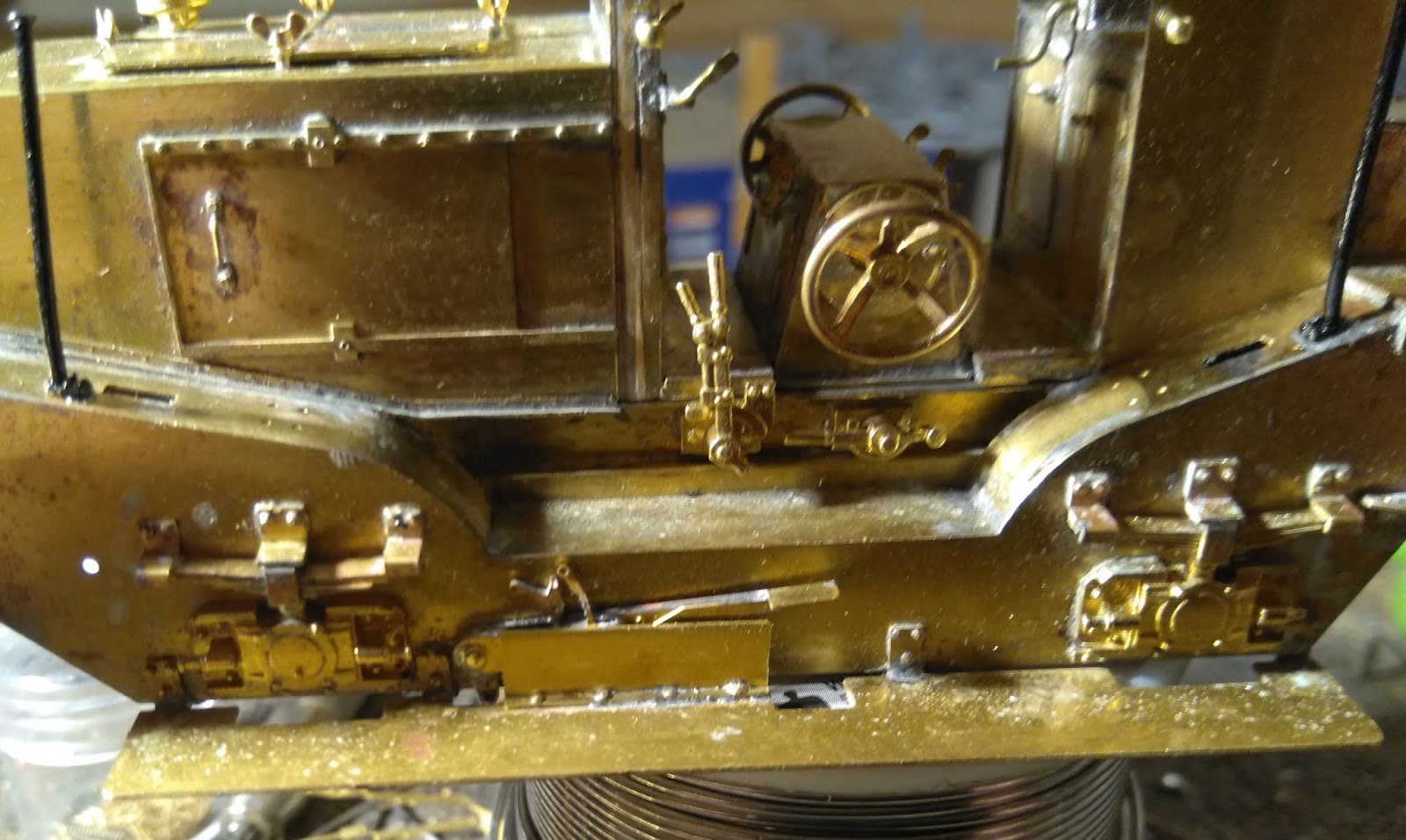

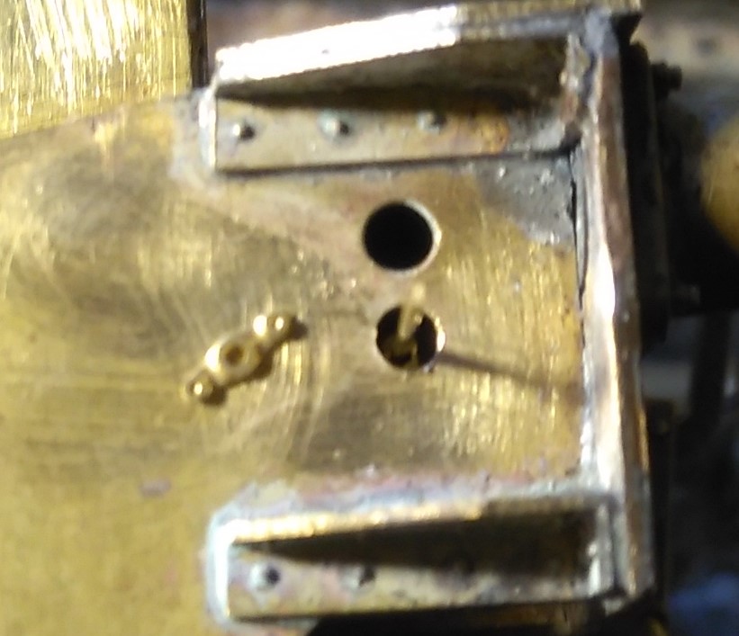

Soms zijn het de kleine dingen die het doen, de handvaten van Shapeways hadden nog een paar gaatjes nodig, die onderste zijn voorhanden maar moeten geruimdt, de bovenste moeten nog geboord worden, daar zit alleen een putje. Met een 0.4 mm boortje,... na een avond
eindigend met het boortje in mijn vinger.
Gisteren een nieuwe poging. Het messing van shapeways is harder als normal plaat messing. In een opwelling een drupje boorolie gebruikt en het ging plotseling een stuk beter.
(ps ja ervaren bouwers weten dit waarschijnlijk, wel maar beginners moeten het ook eerst gehoord hebben
Dus uiteindelijk alle gaatjes.
Nu ben ik op zoek naar het tegenstuk van de bovenste gaatjes, de stang die door het gat verdwijnt. Daar zit een U stuk aan, maar waar zit dit op de etsplaat
of mis ik iets
