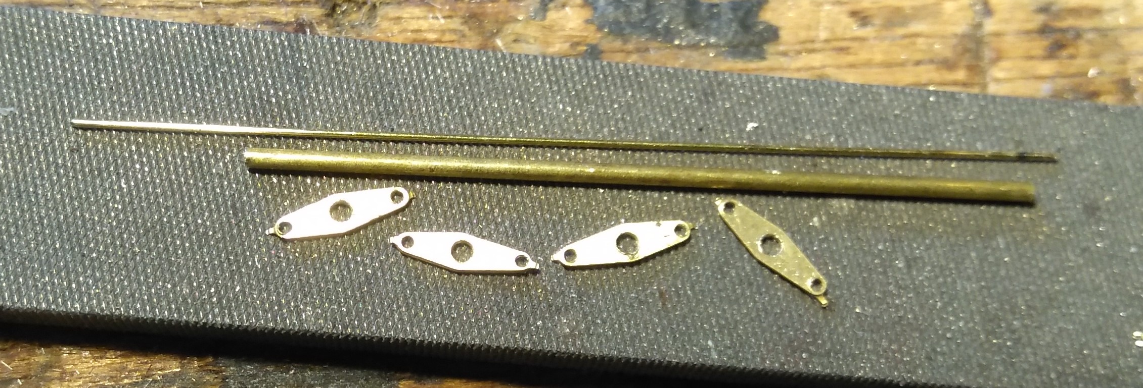

verder mer de oersik, de koppelingen.
Hier wel, alle vouwnaden aan de binnenkant.
Fotos zeggen meer dan woorden, enige opmerking, pas op met soldeer, je soldeert snel alles vast..
Eerst de handels van de gietdelen, ipv uit de ets.
Uiteraard moet alles kunnen bewegen, wil het werkend maken.... (ja, al dan niet mbv servo's..)

ja, klopt, de gierdelen zijn net wat mooier (dikker) dan de etsdelen. Alleen jammer dat shapeways zoveel eraf schuurt met nabewerking. Liefst zou ik ze met de resten gips erop hebben, maar helaas, dat kunnen ze niet.
De werkende koppeling is te maken, met veel gedult. Ik heb hiervoor een dun buisje gebruikt, met een draad erin. De draad soldeer je vast aan de buitenkant, buisje los, daar soldeer je de ovalen onderdelen aan, waarmee de koppeling aan de handels vast zit...
afdicht plaatje als laatste op buitenkant frame solderen, met heel weinig soldeer, eventueel gaatje boren voor klinknagels.
