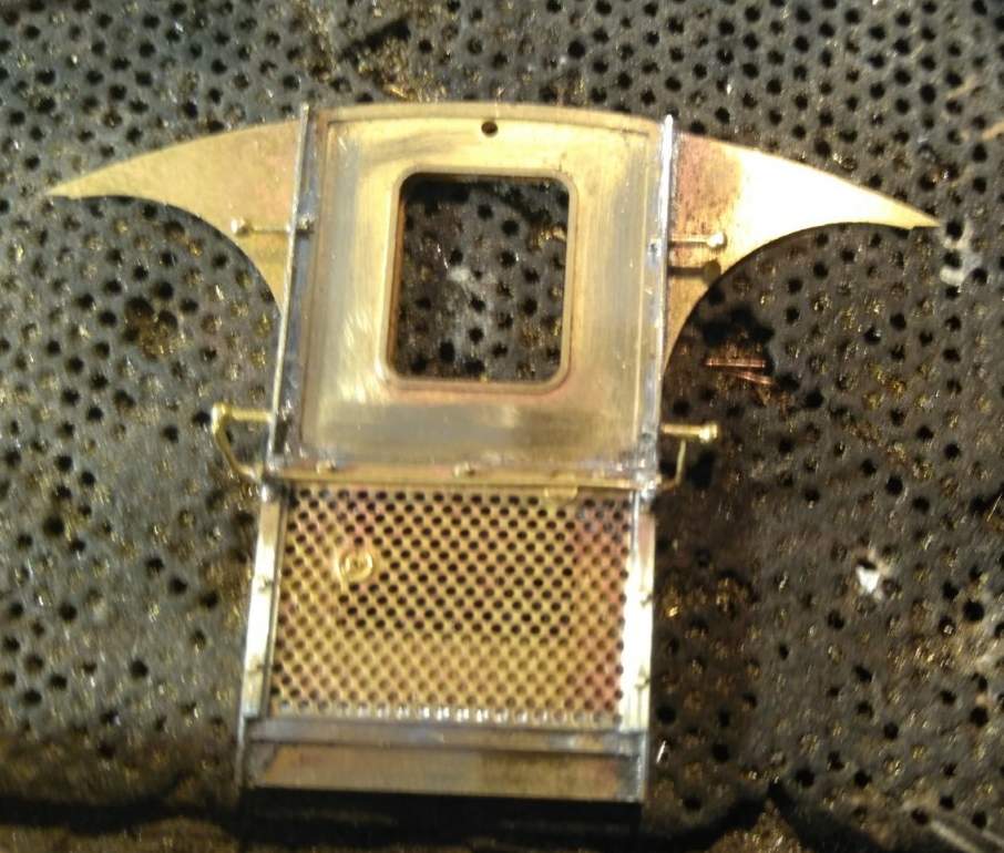

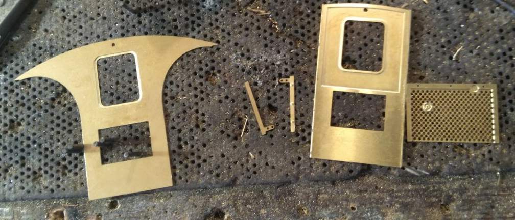

Weer even een vraagje, op de bovenste foto liggen twee kleine stukjes. Ik kan niet zien waar die precies hoe komen. Verder zie ik dat er een draad voor door loopt boven het gaas maar ik zie niet hoe precies ??? ??? Erwin kan je me dat even uitleggen. Valt me op dat bij Roadster dit niet erop/eraan zit ???
Gr Joke

Bedoeling is, plat op het gaas, en dan de " lipjes" ombuigen, daar draad doorheen..
Zit een gaatje teveel in, sorry, dus eventueel een gaatje eraf knippen en rondvijlen
Verder ook hier achter gaas ook 0.7mm draad om op te dikken erachter, zodat het gelijk met rand komt..

klopt , ik vond dat niet zo mooi en heb 3 losse oogjes er op gesoldeerd , een links, een in het midden ,en een rechts
