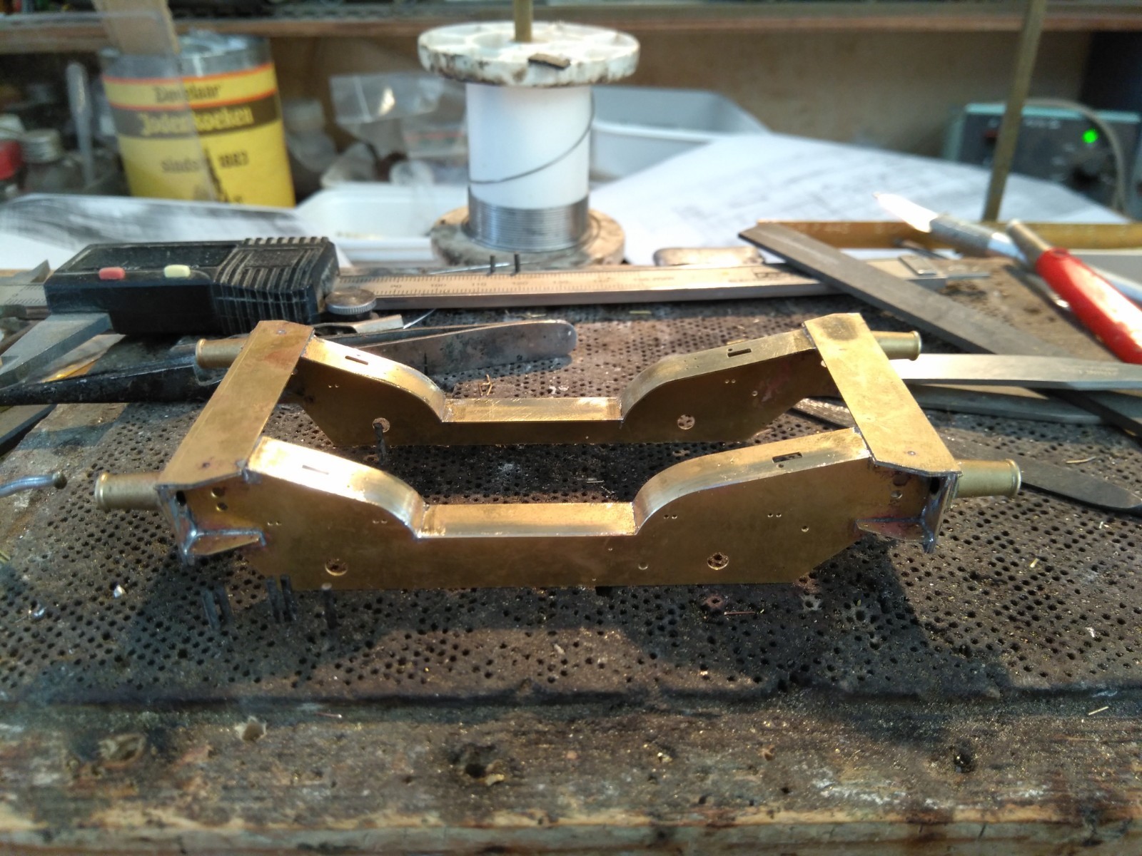

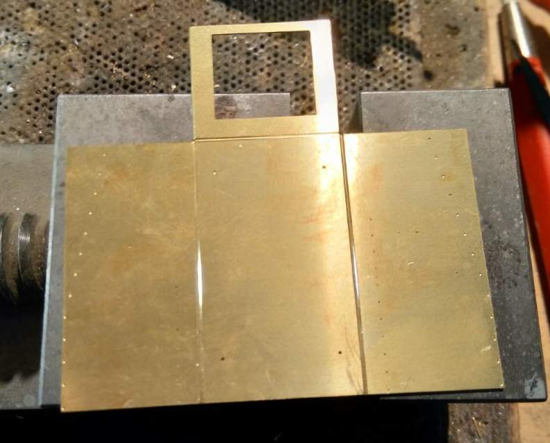

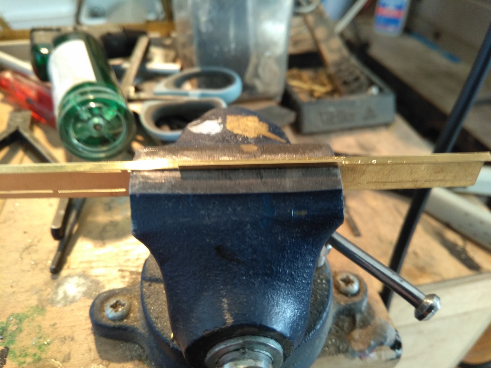

Jan, dat moet ik ook nog uitzoeken, heeft wat met hendells te doen 8)

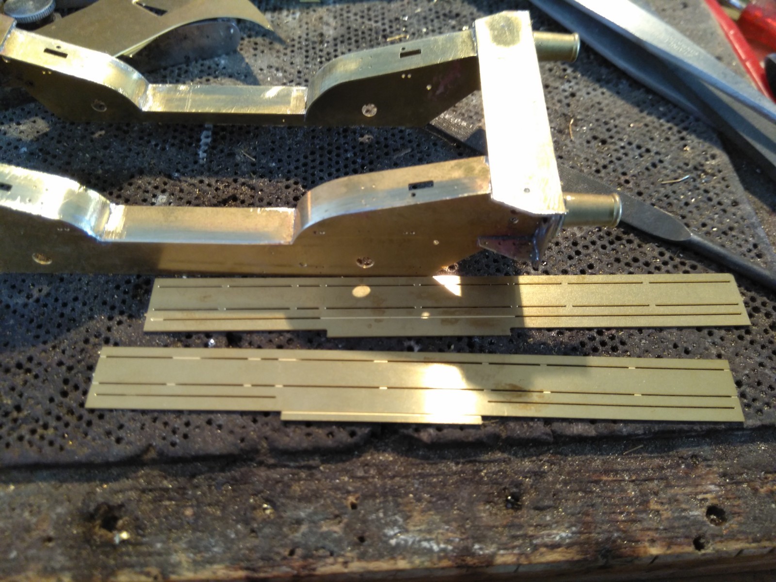

Zo een mini update voor het weekend,
nu mijn strips binnen zijn, de eerste dwarsbalk gemaakt:
Verder weer even alles gepast:
Het huisje heb ik uit elkaar genomen, zo lukt de truck met het venster inbouwen en het beter pas maken.
Morgen snel boodschappen doen, en dan terug in de kelder  8)
Gr en blijf gezond
« Laatst bewerkt op: 21 March 2020, 06:44:02 door Tulpendaal »

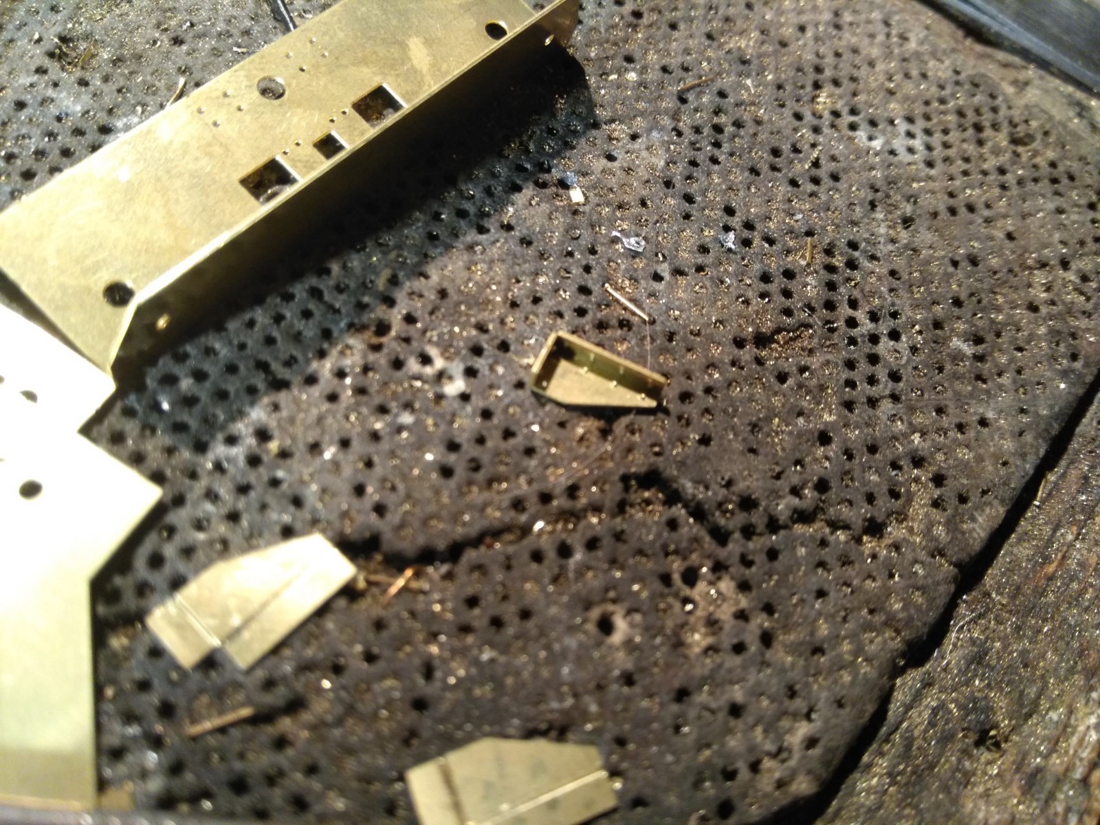

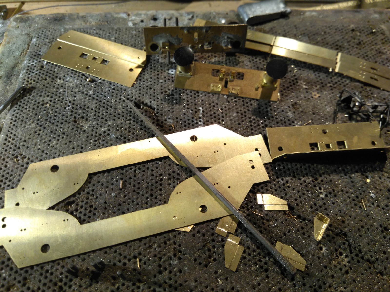

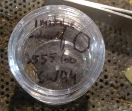

hier dan mijn gebakje in wording..en tips tn truucs
 Eerst alles weer uitgeknipt, vouwnaden klein vierkant vijltje langsgegaan, daarna klinknagels doordrukken.
 Enige verschil, ik had nog een set bufferbalken liggen van de Philotrain oersik. Helaas het enige wat ik had. Maar daar zitten wel de buffers op, en paar gietdelen, dus die maar gebruikt. Betekende alleen dat ik m'n eigen bufferbalk moest verknippen, had alleen de bovenkant nodig. Verder is de rest hetzelfde..
 De voetplaat delen voorbuigen, zodat de passen. Deze liefst niet met spanning erop solderen, dan schiet het gegarandeerd later los, als je iets anders aan het solderen bent.
 Ook deze moet je pas maken n buigen. let goed op , waar de gaten voor de handels zitten.
 Dat de etsdeel U profielen, alle vouwnaden aan de binnenkant, en mooi in bankschroefje omzetten, verstevigen met soldeer, voor je het erin monteert. Ook hier pas maken/vijlen.
zorg dat alles echt haaks is, en blijf tussendoor passen en meten.
Daarna maak ik eerst de motor huif. Ik heb imitatie boutjes gebruikt, met M0,4 alles doorboren... Of je er later nog iets van ziet..... het is echt klein.

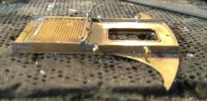

Er zit aan de onderkant van het ets onderdeel een stripje wat omgezet moet worden, die komt aan de onderkant van de voetplaat.
  • Berichten: 1555
    • Raamsdonk spoor 0
Re: Oersik etsplaat spoor 0 van Erwin, beginnersbouwverslag
« Reactie #42 Gepost op: 21 March 2020, 18:47:05 »
Bij het voorste deel machinistenhuis komt na vouwen een naad. Die wilde ik toch liever niet, omdat je dit aan de buitenkant ziet. Dus opgevuld met 0.4mm draad, en vlak vijlen.
Afstandstrip tussenwanden is 1x1mm profiel.
Hoekprofieltje aan voorkant "neus" is om de motorhuif vast te haken aan frame.
Bedoeling is om bovenkant los te houden met onderstel.
Makkelijker met spuiten..
