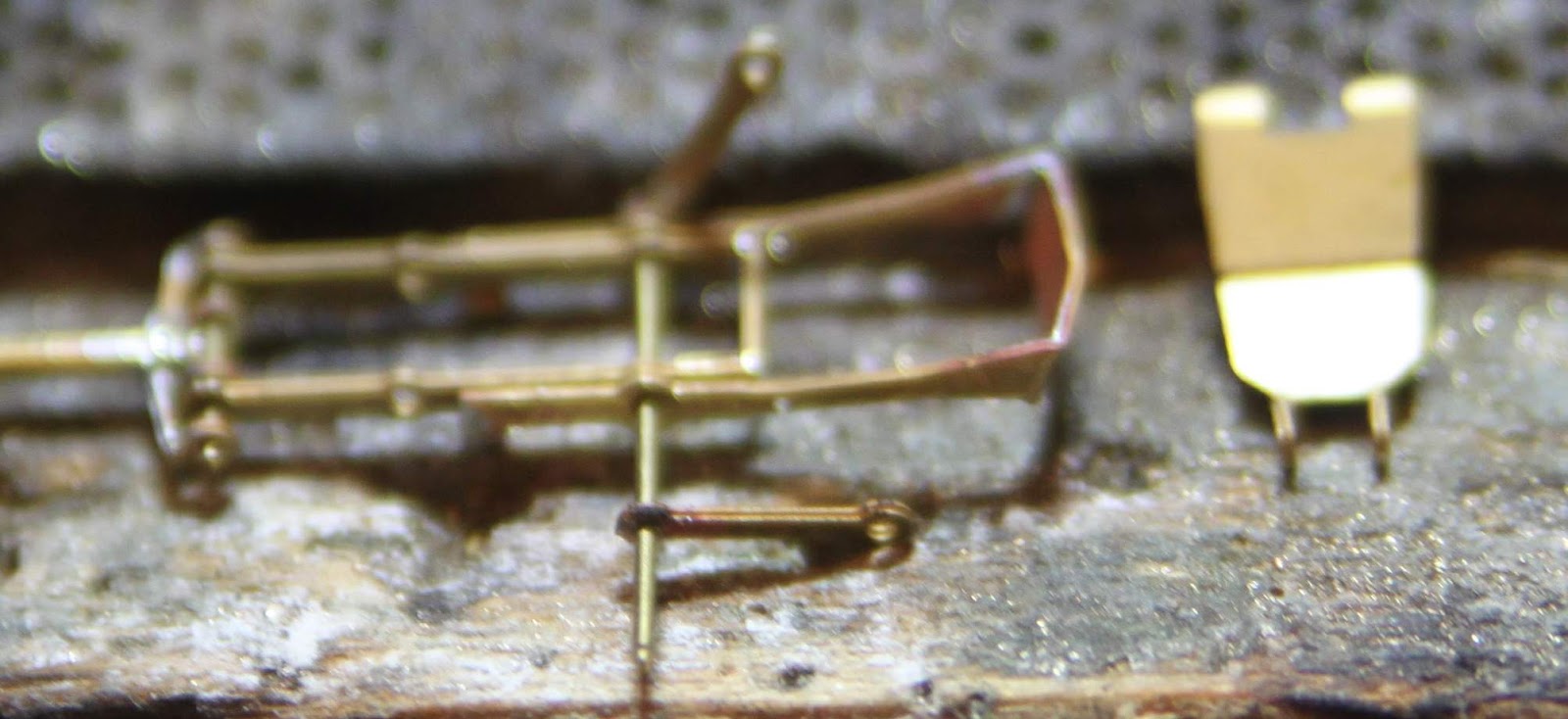

Goedenmorgen
weer een stapje terug verder :-[ :'(
Gelukkig is het in de hoek smijten geen optie 8)
De koppeling past niet tussen de L stukken, misschien staan de geetste gaten net iets te dicht bijelkaar. Daar in dit geval het een werkende koppeling moet worden is even frotten geen optie. Bij de poging ze iets te verzetten brak een van de ronde oogjes af, wat al te verwachten was omdat het hele fragiele deeltjes zijn.
Dus alles erweer vanaf:
en een poging voor een plan B:
Uit een U profiel van 2x3mm een 2 mm stukje gezaagt met 2 gaatjes, de 2 mm zorgt ervoor dat de koppeling altijd genoeg ruimte heeft als de L stukjes weer worden teruggezet. Hier nog alles los. Nu even kijken hoe ik dit zeker en recht  :angel: vast kan solderen.
Gr Joke

Zo de andere kant in de verbeterde versie zit nu vast:
blijft het probleem dat de gaatjes voor de L balkjes te dicht bij zitten en daardoor de balkjes hoog rijden.
Maar het zit vast na drie keer testen en het draadtje gaat erdoor. Morgen de andere kant opnieuw met dezelfde opbouw.
Gr Joke

Zo na een dagje rustig solderen en bijna de eerste klaar. Ging het mis, alleen de buitenkant werd beide kanten helaas, dus dat stukje weer uit elkaar gesoldeerd en het gaatje nieuw geboord.
De rest is dan beter voor morgen. :angel:
Het ligt er nu zo bij, het is wat het is 8)

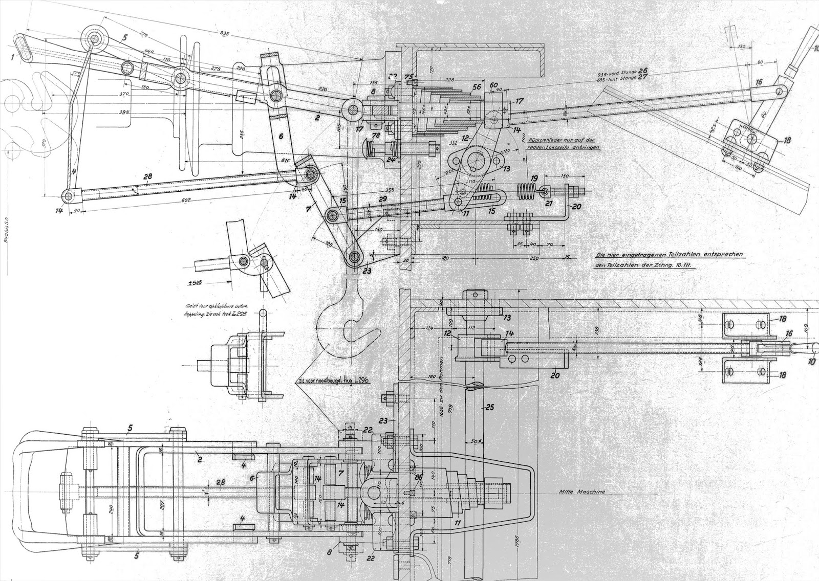

Ik heb daar een kleine vraag, ??? de twee delen hier verbonden met de lange as, wordt hier de as aan de buitenkant bevestigt voordat de 2 armpjes erop komen of kan het zonder verbinding. In principe worden de twee armpjes aan de buitenkant verbonden met de as en daardoor zitten de andere delen opgesloten. Of gaat het hier om een gefixeerde draaibeweging.
Gr Joke

« Reactie #156 Gepost op: 21 April 2020, 20:13:09 »
maakt dit wat duidelijk??

Bedankt (y)
Dat maakt het makkelijker, vandaag maar weer eens een soldeerdagje inlassen ;)

Zo met de beschrijving van Frits aangevuld met die van Edwin (en een beedtje van mezelf) is de eerste koppeling klaar.
Hopenlijk gaat de tweede sneller en zonder fouten  8)
gr Joke

Netjes geworden, werkt ie ook?

Arjen, als je bedoelt in de zin van kan hij bewegen ja, maar soepel is anders. :-[ (misschien leg ik ook mijn lat altijd iets hoger 8))
