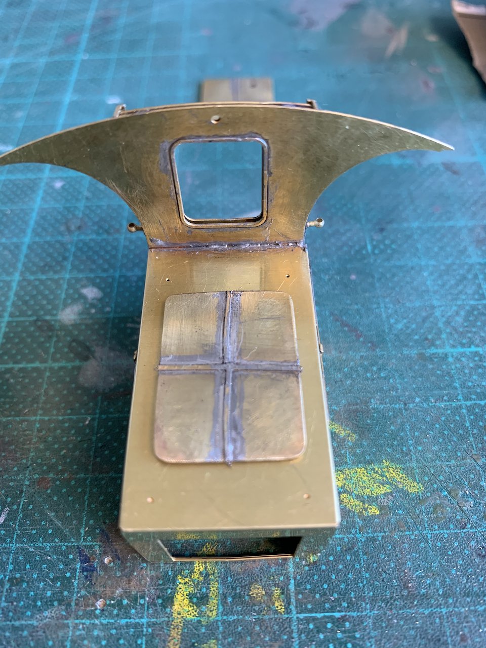

Je probeert alles volgens beschrijving te bouwen, bij delen die voormarkeert zijn moet dat toch mogelijk zijn. Zag op het laatste moment dat er stippeltjes zaten op de plek waar het kruis komt, Dat is makkelijk en verder, solderen brandertje erover pom di pom di pom:
Uhm het gat zit fout, dit keer niet mijn fout maar een fout op de ets :'(
(geloof dat ik elk stukje 2 keer maak ;D)
gr Joke (die haar zaag en messing plaat gaat zoeken)

Zo een nieuw luik,
dus een nieuw luik met scheef kruis of een recht kruis met gat op verkeerde punt. ::)  Dilemma.
Misschien het kruis opnieuw zoals Frits eens beschreef,  ::)
Gr Joke

« Reactie #127 Gepost op: 05 April 2020, 15:29:04 »
3 keer is scheepsrecht  ;D.
Met mini vleugelmoeren op (ook voor mij) een nieuw kruis.

Dilemma.
Nieuw kruis!

« Reactie #129 Gepost op: 05 April 2020, 16:41:34 »
U vraagt wij draaien:
Zit nog niet vast maar heb genoeg voor een dag.
Morgen weer... nu ik 60% werk kan ik verder bouwen  :D of leraar spelen :D
