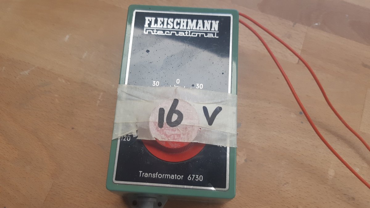

Dat negative rijtrafo polariteit prolariteit probleem kan je oplossen door een spijker of een schroef in de trafo te forceren zodat niemand meer die knop de verkeerde kant op kan draaien.
En weet jij dan waar die schroef terecht komt? Zo'n trafo is dubbel geïsoleerd, o.a. doordat hij in een kunststof behuizing zit. Als je daar een schroef in draait maak je een geleidende verbinding tussen binnen en buiten, en dat mag niet.

Ik heb nog wel ergens een oude trafo liggen. Daar kan ik natuurlijk de draaiknop vanaf slopen als die op de goede spanning staat. Kan ik die gebruiken om de Arduino te voeden? Hoeft daarna niet meer te worden bijgesteld, toch?

Gewoon tape over de knop plakken als je de goede spanning hebt ingesteld.
Zo heb ik het gedaan. ;)

Yep ik ook, kun je met een spanningsmeter mooi de uitgangsspanning bepalen:

 Juist ,dat bedoel ik.
