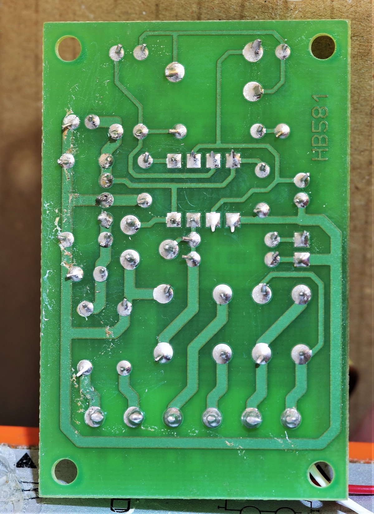

« Reactie #42 Gepost op: 13 January 2020, 19:42:29 »
De achterkant van het printje is als volgt. Onderaan de aansluitpunten voor de snoertjes.

gvandersel
  • Berichten: 3602
  • Als het maar elektrisch is.
    • Homepage Gerard van der Sel
Re: Pendelbaantje: langzamer optrekken en wel meteen stoppen
« Reactie #44 Gepost op: 13 January 2020, 20:06:50 »
Bedankt voor de onderkant. Goed met een beetje goede wil kan het wat ik ingedachte heb.
Voor de schakeling komt een snelheidsregeling die het optrekken gaat vertragen. Remmen gaat niet want ik heb geen signaal dat er geremd moet worden, anders dan dat de treinen meteen stoppen (diode fuik). Op zijn hoogst zou iets met een extra op-amp misschien een oplossing kunnen zijn voor het afremmen.
Even het idee uitwerken en dan krijg je een schema.
Gerard van der Sel.
