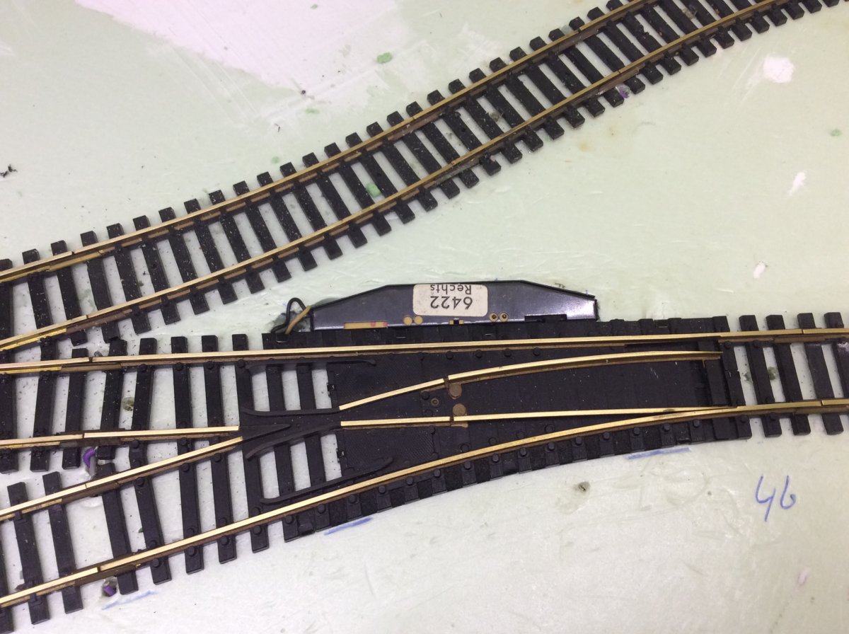

Ik heb ze hier onder het maaiveld gemaakt misschien heb je er wat aan
De eerste zoals ik ze inbouw
2de foto zie je een dun stukje dubbelzijdig tape en dan balast er op
3de foto als het helemaal klaar is

En dat zijn dus aandrijvingen van het oude type waarvoor R=L en L=R geldt

Is niet verkeerd eric
Ik heb ook van het nieuwe type

Heel mooi, dat ga ik zeker ook zo doen, waar mogelijk.
Maar goed dat ik een wat dikkere ondervloerplaten gebruik.
Kun je er van onderen nog wel bij, mocht je handmatig willen omzetten ?

Alleen als je de uitsparing voor de aandrijving door alle lagen van je ondergrond/-bouw door laat lopen.

Ik kan er niet bij om met de hand te bedienen gaat hij stuk kun je eerst met een kleine platte schroevendraaier tussen de wissel en de motor de pal om zetten maar door de dubbelzijdige tape kun je zo de motor vervangen
