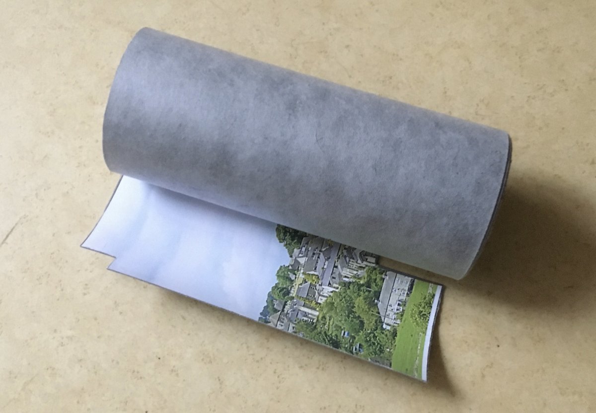

@Tjalling,
Voor mijn achtergrond heb ik gebruik gemaakt van een zelfklevend ondertapijt voor parket. De versie die ik koos, kon ik kopen van een rol met een breedte van 100cm. De parkethandelaar gaf me een stuk van de rol met een lengte van 250cm. Het kostte € 20.- maar je haalt er twee bruikbare fotomatten uit door eea in twee delen te knippen/snijden.
Dit ondertapijt is een rubberachtige mat van 2mm dik, en heeft een rug van stof. De zelfklevende laag is voorzien van een beschermfolie die je er af kunt trekken.
De achtergrondfoto’s komen van Peters Spare in de UK. En de 15” versies zijn precies zo hoog als de standaard module tussen bak en hemel. De foto’s van Peters Spare zijn per twee stuks opgerold verpakt in een stevige koker.
Voor een standaard bak van 1200mm breed heb je beide foto’s nodig. Om de naad wat minder in het zicht te hebben, gebruik je de linkerfoto volledig en de rechterfoto gedeeltelijk. Let op... Waar de foto’s elkaar raken, moet van beiden het witte randje verwijderd worden. De foto’s worden met een rubber handwals rustig op het ondertapijt aangebracht. Daarbij wordt de beschermfolie steeds 5 centimeter verder weggetrokken. Beter te doen met z’n tweeën.
Op de norm breedte worden aan beide zijden de doorvoergaten aangebracht. De randjes daarvan heb ik gesealed met ducktape.
Zoals je ziet, is de combinatie ondertapijt/foto’s bijna zelfdragend. Om hem mooi strak op je bak te krijgen, schroef je twee L-profielen op je bak waarmee je de backscene klem zet. Tegen de achtergrond en zijkanten plaats je scenery-onderdelen waarmee alles strak staat.
Verwijder een klein stukje links en rechts bovenaan, anders past eea niet onder de hemel. En gebruik voor het fotografisch effect boogstralen in de hoeken van minimaal 150mm.
Het grote voordeel is nu, dat je de achtergrond er makkelijk in- en uit kunt schuiven. En compact kunt oprollen.

@Tjalling
Ik ga mijn achtergrond drukken op 3mm stug dik vinyl. Je kunt het oprollen maar het is dusdanig stug dat het makkelijk recht overeind blijft staan en in een gleuf of met hier en daar een magneetje vast te zetten is. Ik zit zelf met een te overbruggen stuk van zo'n 8 meter die ik uit 1 stuk wil zien zonder naden in de achtergrond, vandaar.

Opzich een heel mooi doordacht systeem, scheel een hele vracht aan achterpanelen die je niet hoeft mee te slepen, je kan al volstaan met een dun en stevig frame.

@Richard,
De EMV Modulekasten hebben een achterplaat van 4mm die vastzit aan de hemel en de bak.

Ik denk het verschil in dikte. Die van mij is veel dikker dan 4mm en dus ook zwaarder (ik bedoel de achterwand  :-[).

@Hendrik-Jan,
Ik reageerde (wellicht iets te onzorgvuldig) op de reactie van Richard. Bij gebruik van een zelfdragende fotoachterwand op rubber of vinyl volstaat theoretisch een lichte constructie, zoals Richard opmerkt. Werner heeft bijvoorbeeld noch een achterwandplaat, noch een hemel. Maar wel een buitengewoon goed gekozen foto.
Zelf gebruik ik de licht uitgevoerde achtergrondplaat, omdat mijn foto er anders aan de achterkant afvalt.

Mijn achterwand is door de zakbak best groot, + de dikte van mijn plaat is 9mm dik, best zwaar.
Daarbij had ik de gedachte dat een zelfdragende foto achtergrond misschien wel een mooie oplossing kan zijn in plaats van de huidige achtergrond.
Echter vraag ik mij af hoe ik het moet doen met de hemel en fries, want daar voor ontbreekt dan de bevestiging en stevigheid aan de achterzijde, voor het horizontaal laten lopen van de fries over het geheel over een behoorlijke lengte van 3x een bak van 80cm = ook 2,4 meter lengte.

Zonder achterwand verliest het concept zijn torsie stijfheid..
