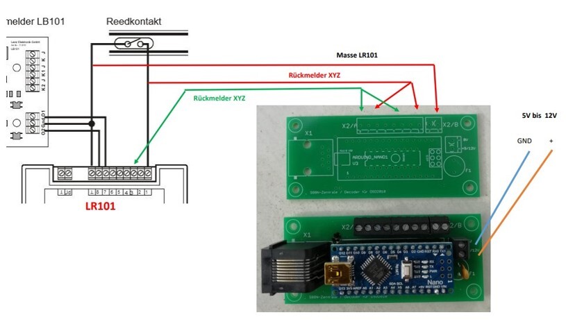

Het afgelopen jaar hebben we de Littfinski draaischijf aansturing vervangen door die van Sven Brandt (DSD2010).
Deze heeft het voordeel dat je hem kunt aansturen vanuit Koploper, maar ook met een externe bedien paneel.
Print voor montage bij en in de draaischijf.
De Print voor de Status en bediening
De module en aansluiting van de S88 melders, voor de omzetting naar de Lenz RS bus.
Hierdoor kunnen de meldingen van de Draaischijf nu ook zichtbaar worden gemaakt in koploper.
Dit is een oplossing welke ik gevonden heb op het 3rail forum en gemaakt door Wolf Ulrich Wessolowski.(Schaltplan S88-Zentrale über Arduino-Nano).
