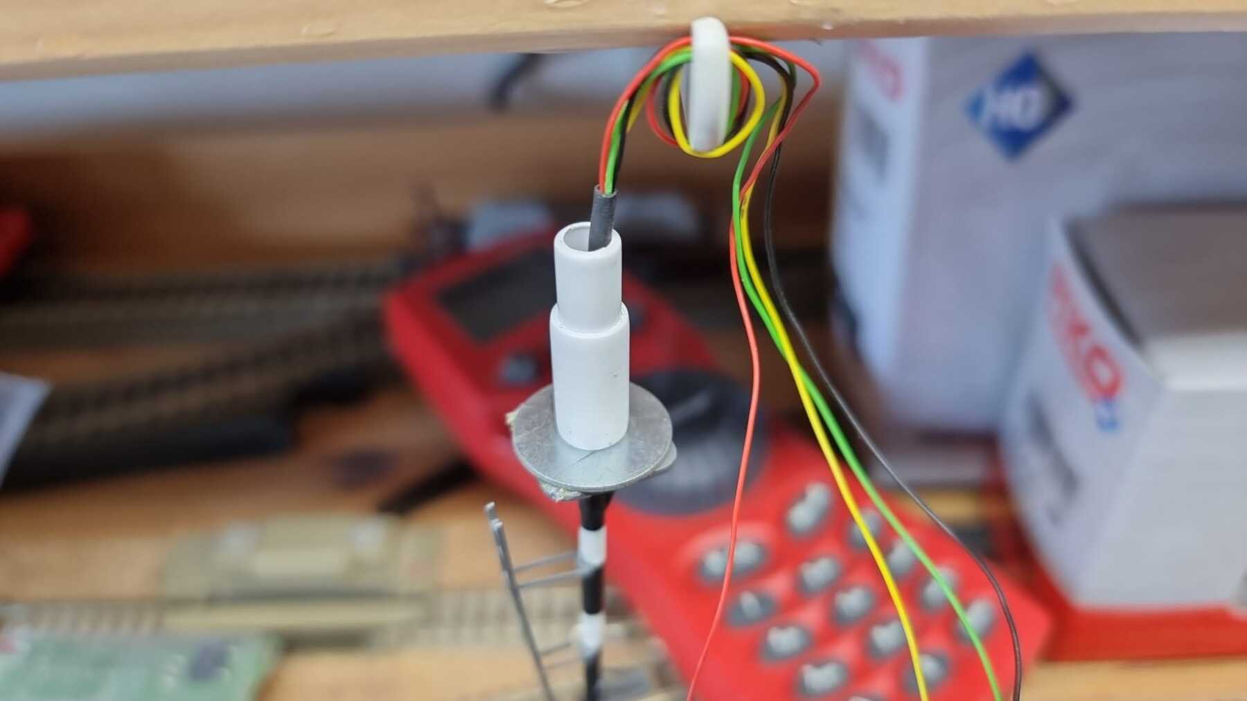

In de afgelopen periode ook afgemaakt
De elektronica voor de de opzet plank voor de treinen.
Het eerste spoor met aftaking is een programmeer spoor.
De drie achterligende sporen kunnen gekoppeld worden aan de baan.
Bovenkant (de onderste plank met rommel) .
De opstelsporen bestaan uit drie sporen van gelijke lengte elk spoor is voorzien van 3 melders.
1 Melder voor de wissel.
Het inrij / uitrij spoortje voor de wissel heeft ook een melder.
In totaal zijn er 11 meld punten op deze module en een eigen booster
De lenz centrale en de 2e booster zijn voor het programmeer spoor deze heeft ook een railcom display ( zwarte roco kast).

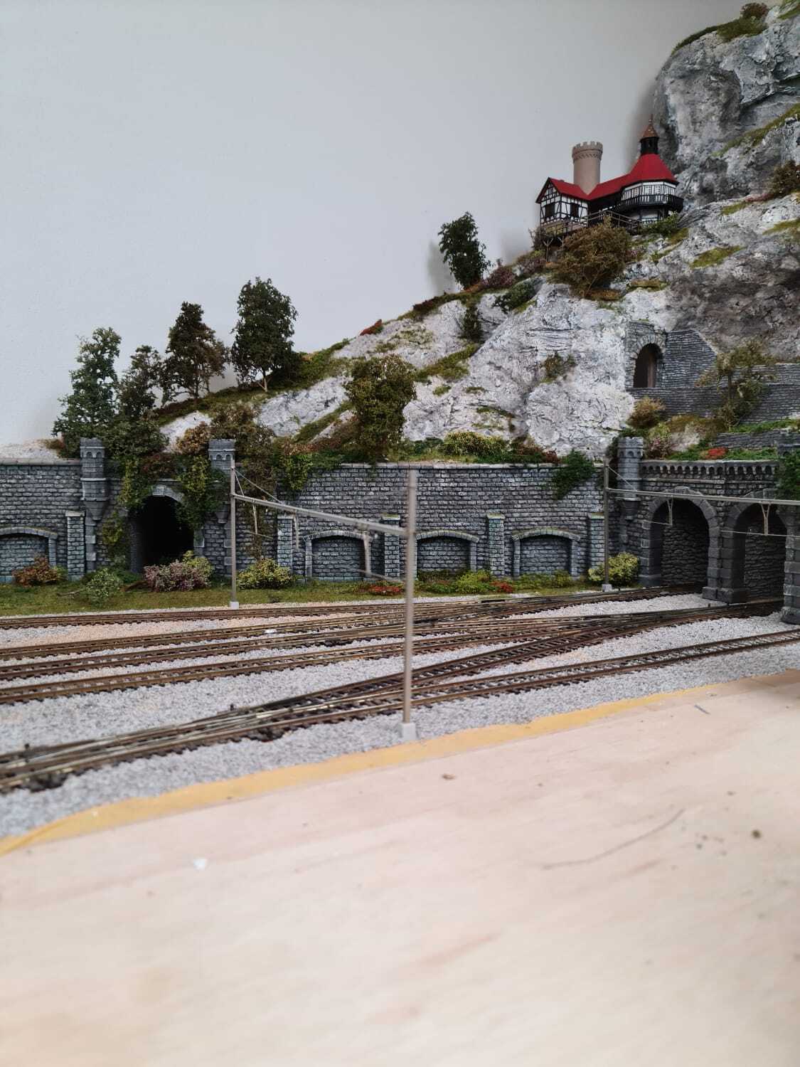

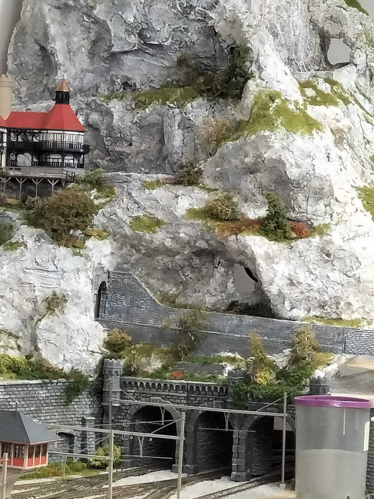

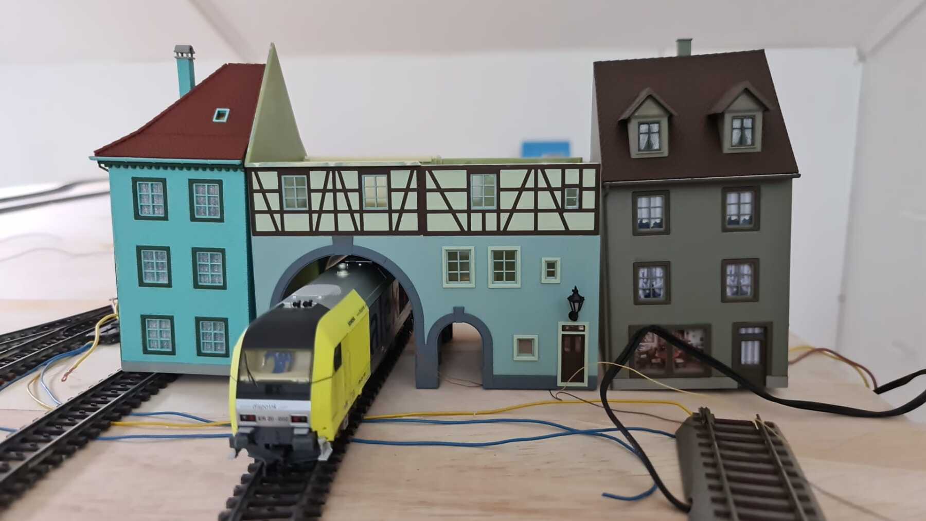

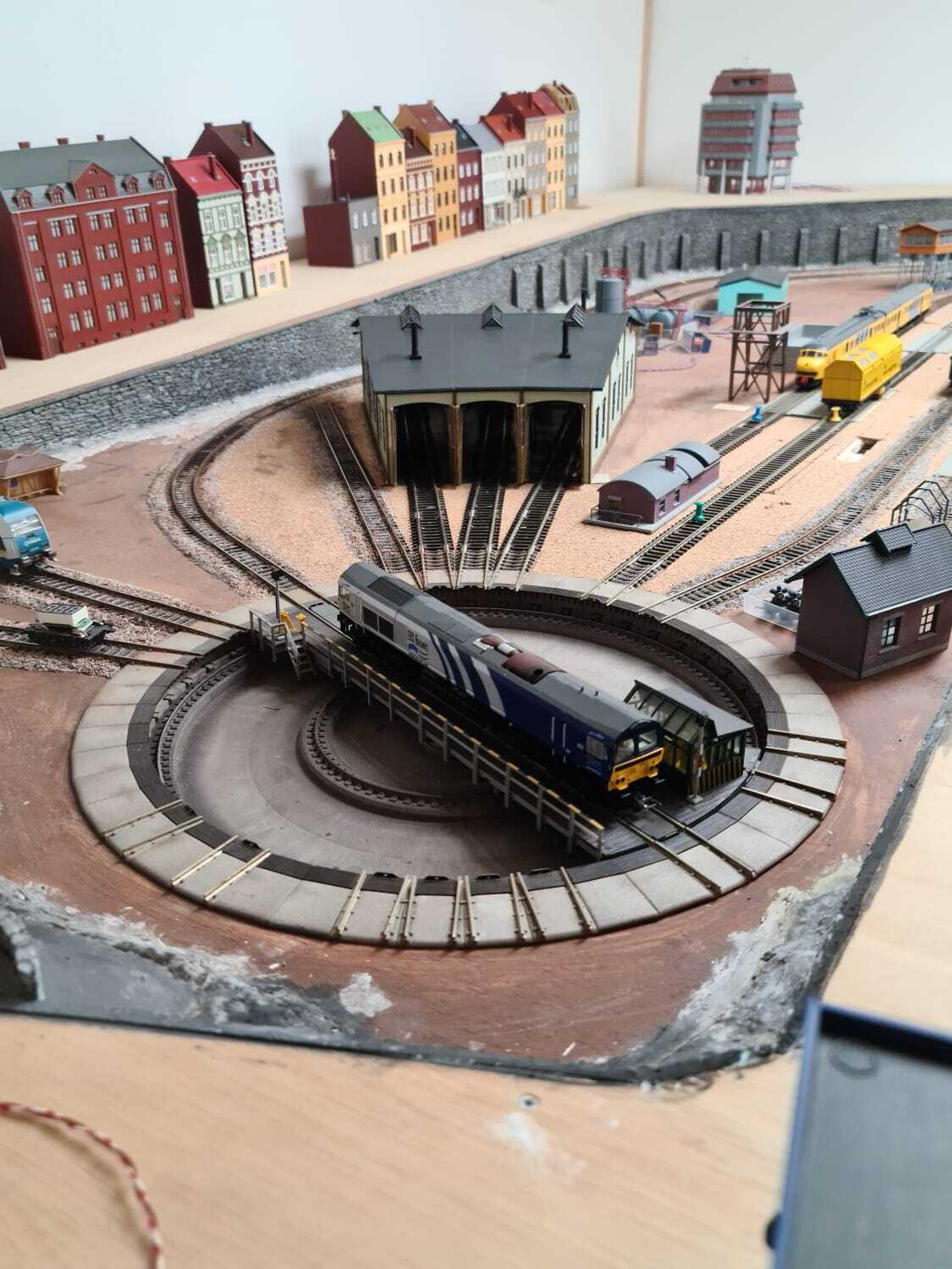

2020 is voor de modelbouw in clubverband een minder productief jaar geweest.
Hierbij enkele foto van zaken welke toch gerealiseerd zijn.
Aansturing met LDT-Dec draaischijf decoder met standaard Fleischmann draaischijf.
Draaischijf definitief geplaatst, echter nadat deze is omgebouwd met de aansturing van Sven Brandt.
Passen van de componenten voor de aansturing van het BBW deel, uitgevoerd met Lenz componenten.
Alle rails op de bovenbaan voorzien van roestkleur.
Bovenleidingmasten geplaats en gemonteerd, rijdraden worden er later weer tussen gehangen.
De rails opnieuw langs een Lei gericht en ingestrooid, overtollig ballast is hier nog niet verwijderd.

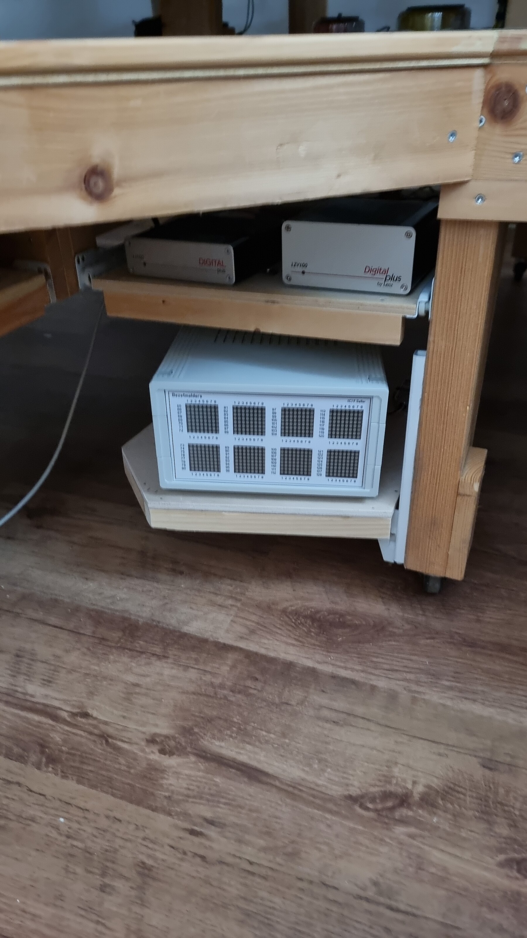

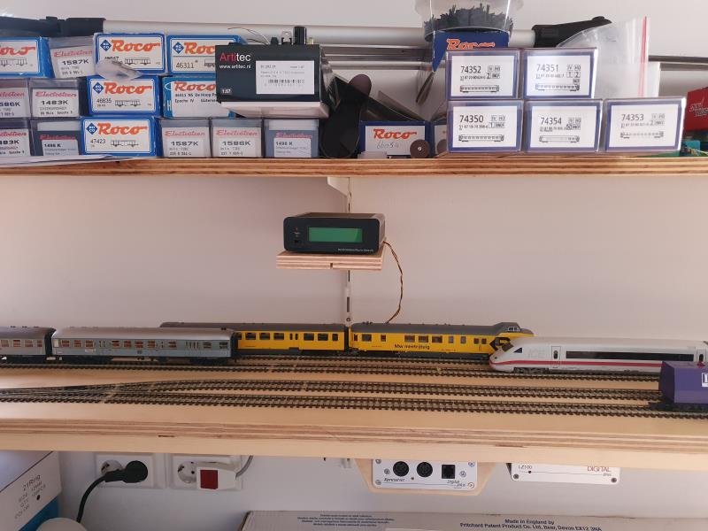

Dit jaar hebben we ook besloten om de centrale LZ100 te vervangen door een LZV100.
Bij nadere bestudering heeft op dit moment de LZV200 voor ons geen toegevoegde waarde.
Mede omdat we gebruik maken van bezetmelders(RS8 110 exemplaren) van welke geleverd zijn door Paco Canada.
Zijn ontwerp is gebaseerd op de eerste productieserie van de firma Lenz de LR100/LR101.
De LZV200 heeft toch wat moeite met de bezetmelders LR100/LR101 eerste batch net als met de oudere componenten van LDT.
Op deze Clubbaan maken we gebruik van schakeldecoders welk gebaseerd zijn op een ontwerp van Paco Canada en Open DCC Lenz LS100/LS110.
Ook hier zijn een aantal gebruikers gestruikeld over het niet goed samen werken met de LZV200.
Mede ingegeven dat het vervangen van de gebruikte componenten, die overigens goed samenwerken met LZ100/LZV100, een grote financiële investering is,
welke niet opwegen tegen de geboden voordelen van de LZV200.
Overigens maken we naast de LH100 wel gebruik van de LH01 en LH101 en de Multiemaus.
Bij de club hebben we overigens 3 LZ(V)100 in gebruik.
LZ100 met CDE booster (Paco Canada) en Railcom voor het programmeerspoor.
LZ100 aansturing Faller Car systeem.
LZV100 Modelbaan.
Houder voor de LH100/LH101
Laatst bewerkt op: 03 March 2021, 15:23:35 door FHJ Seller

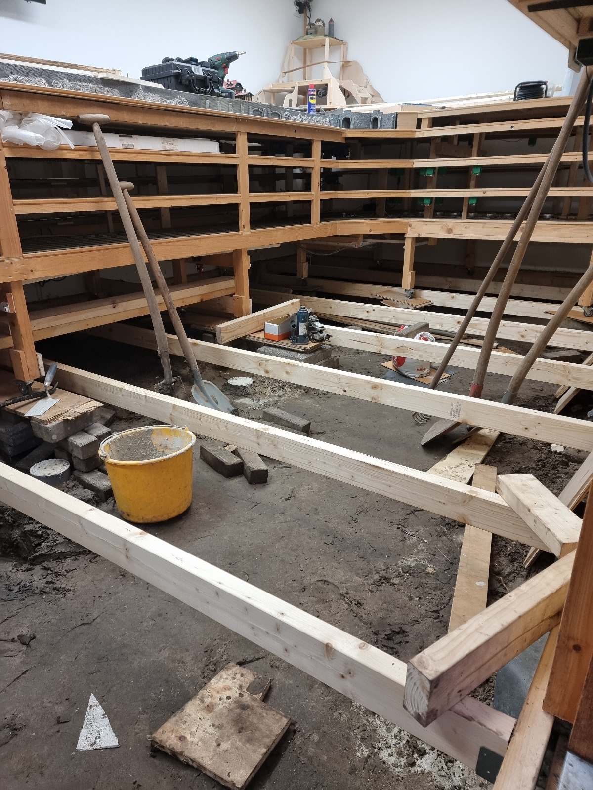

Zoals voorde meeste verenigingen is ook voor TCM 2021 een slecht jaar geweest om gezamenlijk iets te bouwen in de clubruimte.
In het af gelopen is er redelijk veel materiaal aangekocht dat door de leden thuis gebouwd en voorbereid kan worden om hopelijk
het komende jaar op de baan te kunnen plaatsen.
Hierbij een paar afbeeldingen van wat er het afgelopen jaar in de clubruimte is gemaakt als begin van de verdere aankleding.
Op naar een voor de modelvereniging een productieve 2022.

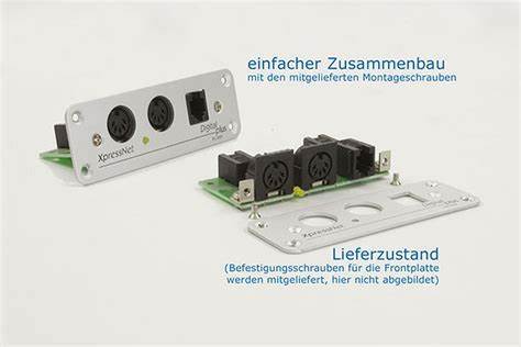

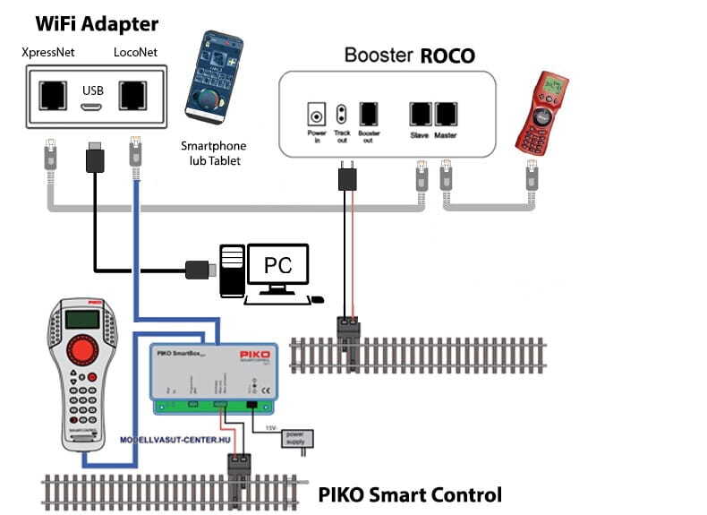

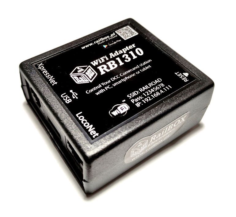

Op verzoek van een Forum lid hier geplaatst de opvolger van de Z21 emulator.
Module
Aansluit voorbeeld
Module voor makkelijke connectie met het Lenz Systeem
Mogelijk gemaakt door Google TranslateTranslate
Railbox Electronics WiFi-adapter RB 1310
Beschikbaarheid: nog weinig
Verzending in:3 dagen
Levering:13,82 € - Poolse Post (Nederland) Controleer bezorgopties
Prijs: €43,76
Verzendkosten
Land van verzending:
Nederland
Poolse Post13,82 €
Beschrijving
AANDACHT! Dit apparaat is geen DCC-regeleenheid. Het breidt de mogelijkheden van de Roco Multimaus en Piko besturingseenheid uit met de mogelijkheid om een applicatie te bedienen die op een telefoon of tablet is geïnstalleerd.
Als u niet zeker weet of de adapter op uw set past, neem dan contact met ons op voordat u dit apparaat koopt.
De WiFi-adapter is ontworpen voor de bediening van DCC-regeleenheden die zijn uitgerust met XpressNet- of LocoNet-interfaces. De besturing kan plaatsvinden via een tablet (telefoon) met de geïnstalleerde applicatie RailBox Railroad Control (of een andere, bijvoorbeeld Roco Z21®) of via een computer met behulp van de USB-interface via het LI100F-protocol.
De WiFi-adapter heeft één XpressNet®-, LocoNet®-, micro-USB-poort en een Wi-Fi-module. De adapter wordt geleverd met een kabel die geschikt is voor zowel XpressNet® als LocoNet®
Technische parameters:
Adapterafmetingen - 64 x 68 x 29 mm
Stroomvoorziening via kabel meegeleverd
Bediening via tablet (telefoon)
U kunt een tablet (telefoon) op twee manieren verbinden met de WiFi-adapter:
Direct naar WiFi-adapter. Dit is de eenvoudigste manier, maar bij sommige tablets en telefoons kan de verbinding met het configuratiescherm verloren gaan omdat ze 'zoeken' naar een internetverbinding.
Via uw thuis-wifinetwerk. Een iets geavanceerdere methode maakt het echter mogelijk om het model draadloos te besturen vanaf een pc met behulp van geschikte software, bijvoorbeeld: TrainController, GBBKolejka maakt gebruik van het LenzLAN-protocol.
De Railbox-app (beschikbaar via Google Play) werkt alleen op Android-apparaten.
Gebruikers met Apple iOS-apparaten kunnen de Z21 Roco-applicatie gebruiken.
Opmerking:
ik heb geen ervaring met dit product, is de opvolger van de Z21 emulator.
Prijs 8-4-2025
Website:Artikel is een product van RailBox-Electronics
https://en.railbox.pl/command-stations
Artikel gekocht bij:
http://boguslawoczos.pl/
Laatst bewerkt op: 08 April 2025, 13:53:06 door FHJ Seller

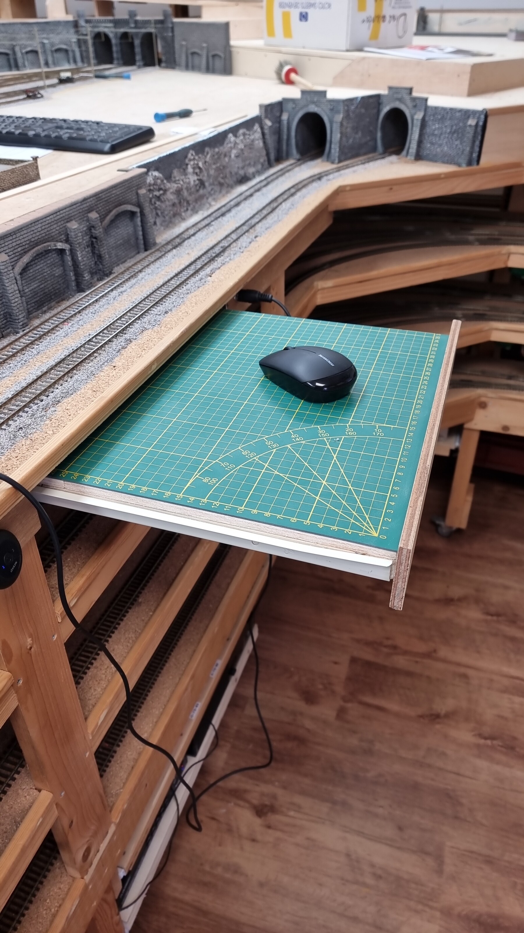

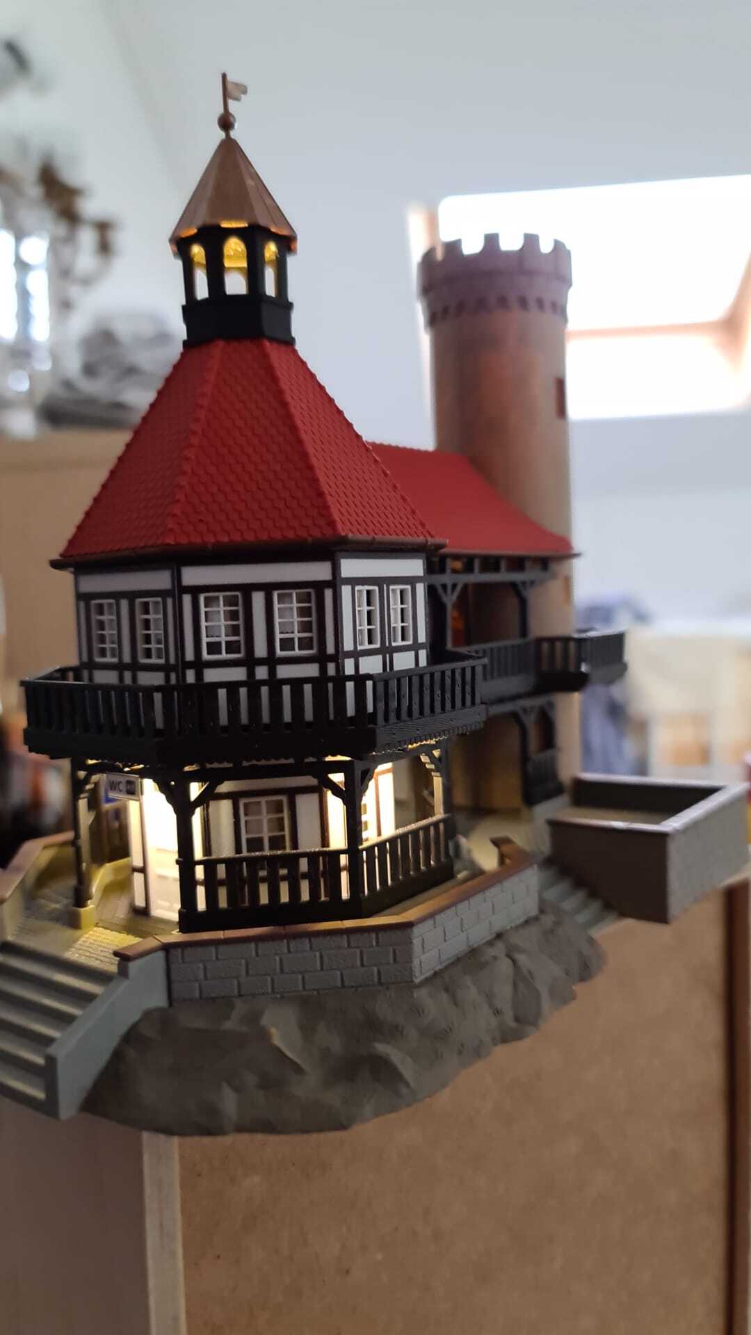

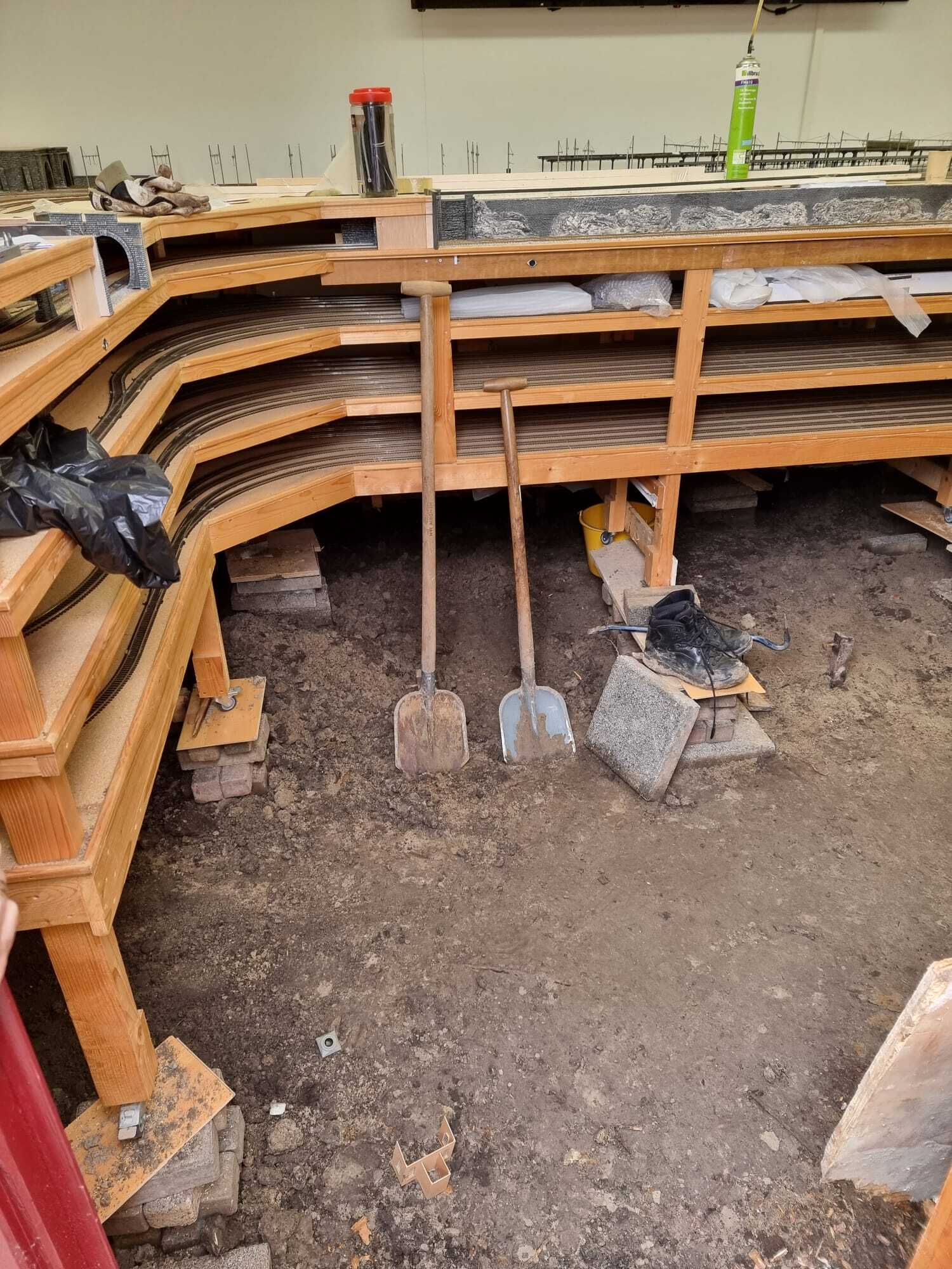

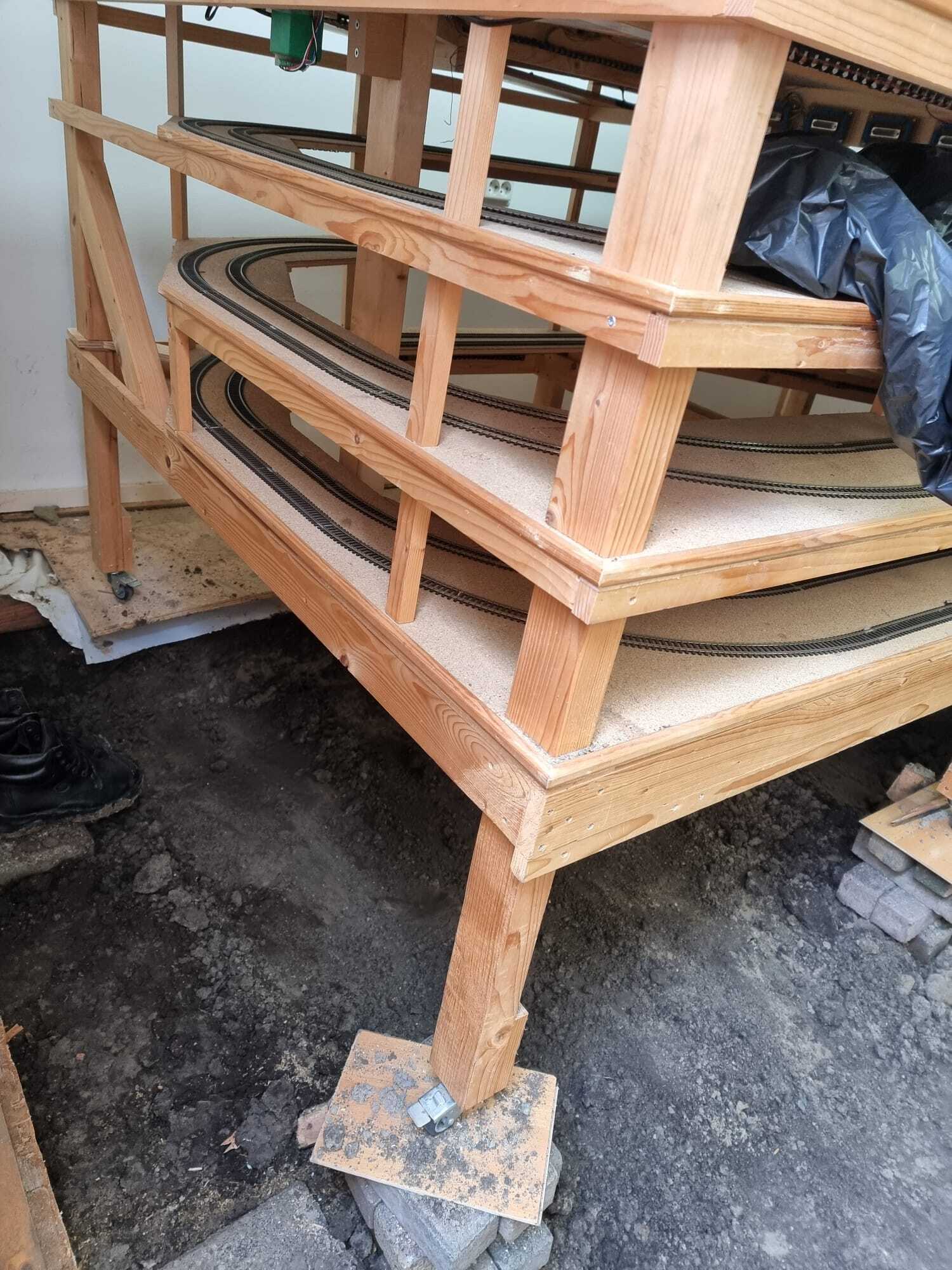

In 2022 is er door omstandigheden niet zichtbaar veel bijgeplaatst op de baan.
Gewerkt aan een aantal gebouwen.
Het aanleggen van een 2 tal routes voor de fietsers.
Constructie voor een tunnelingang met poort voor model fietsbaan.

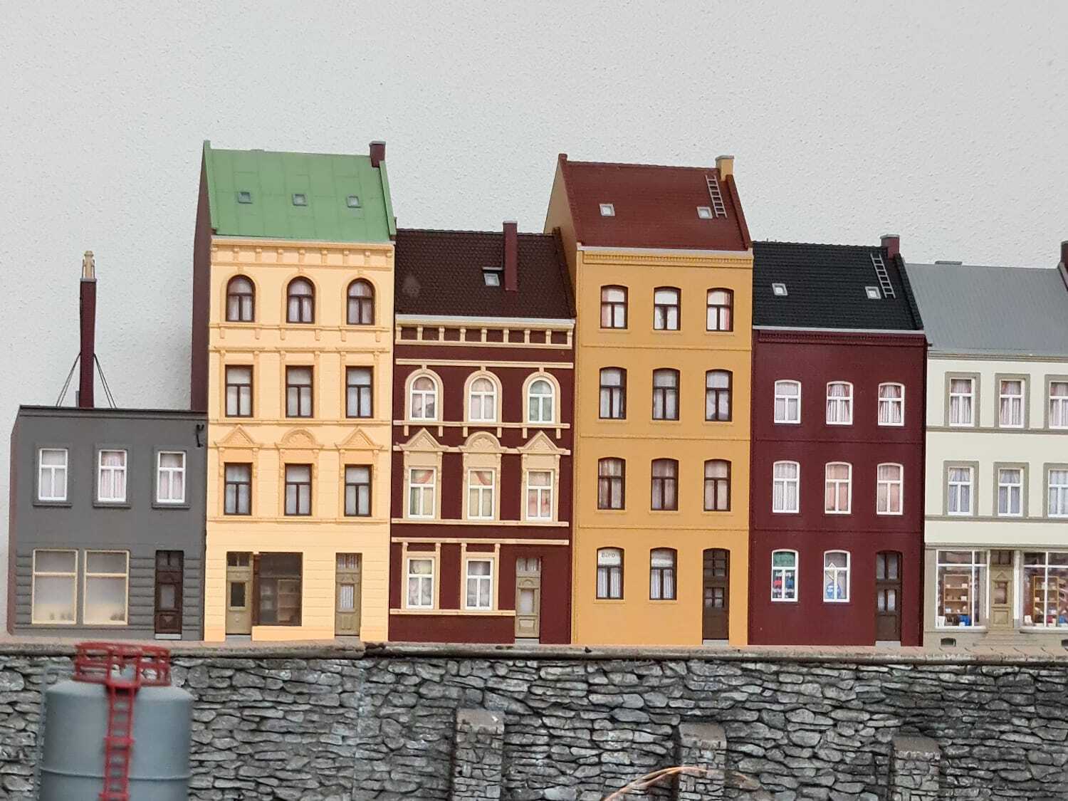

Het betreft hier een route welke voor de huisgevels langs loopt en een route welke uit de berg zal komen en door de poort weer uit zicht verdwijnt.
Voorbereiding van de seinen zodat ze geplaatst kunnen worden met een eigen gemaakte steekvoet

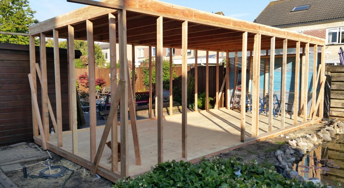

In de herfst kwamen we tot de ontdekking dat de personen welke voor ons de Loods hadden neergezet zich niet hadden gehouden aan de gemaakte afspraak, we zijn door de vloer gezakt.

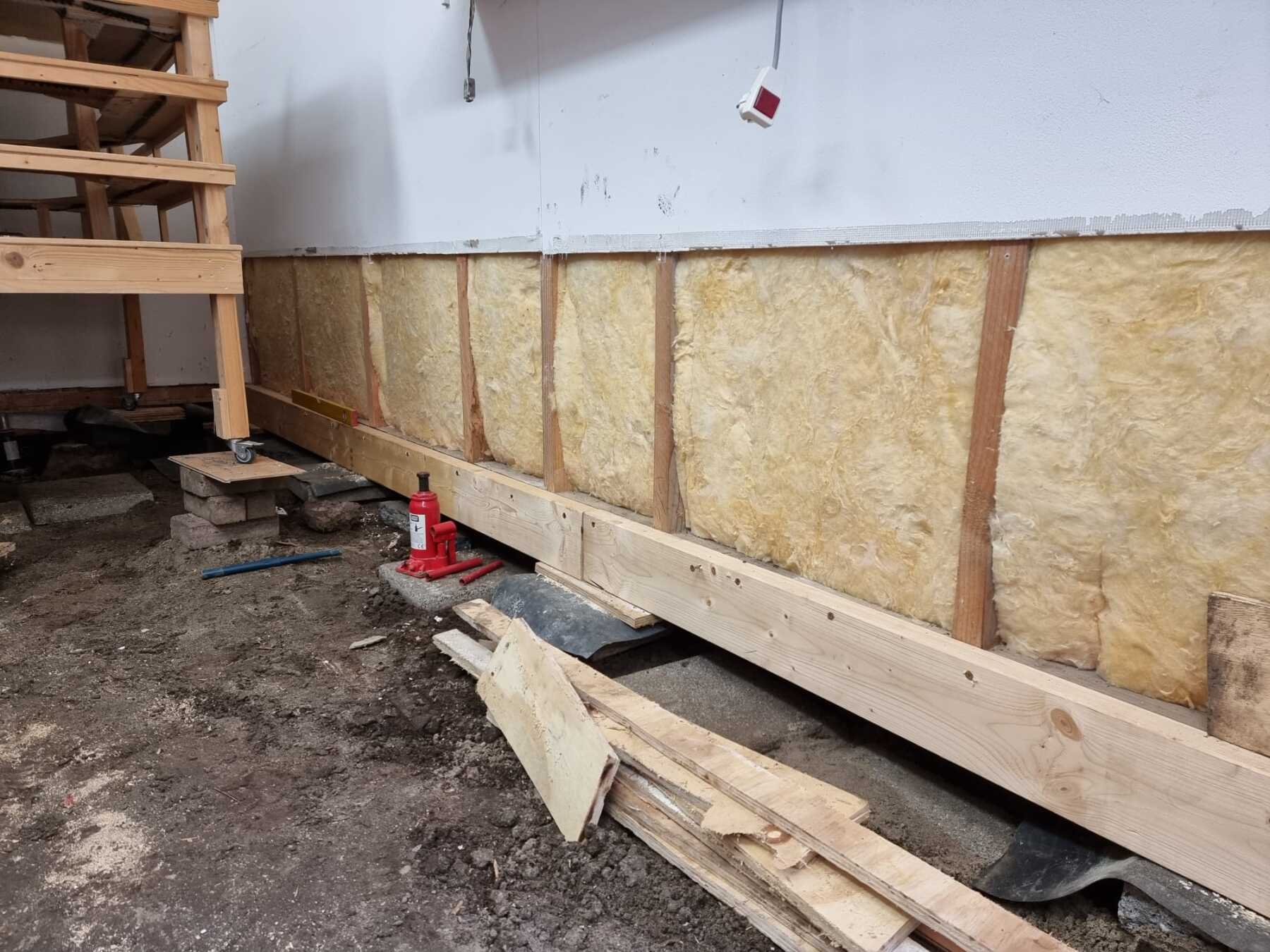

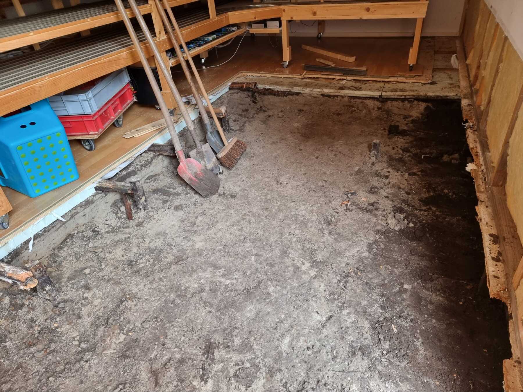

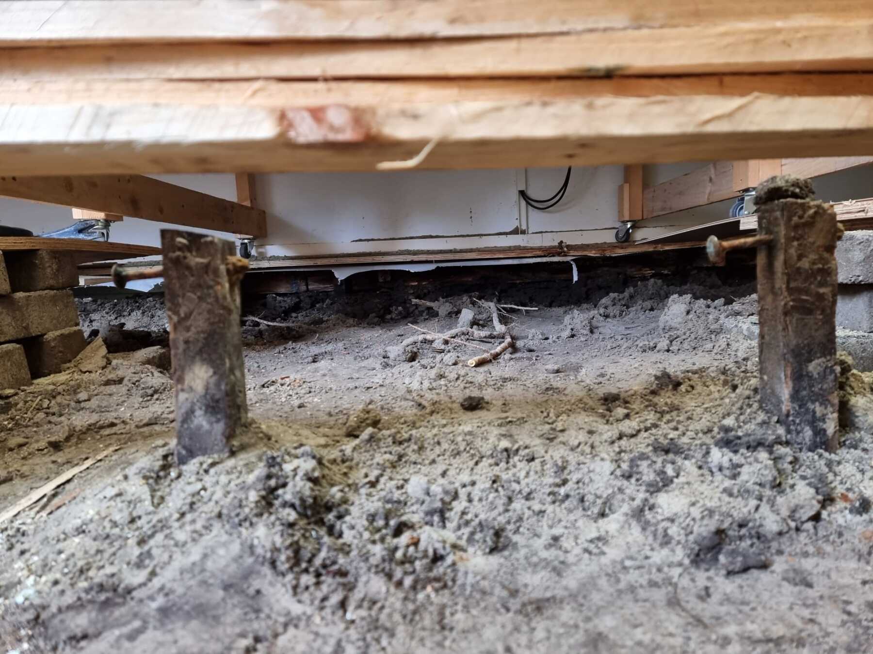

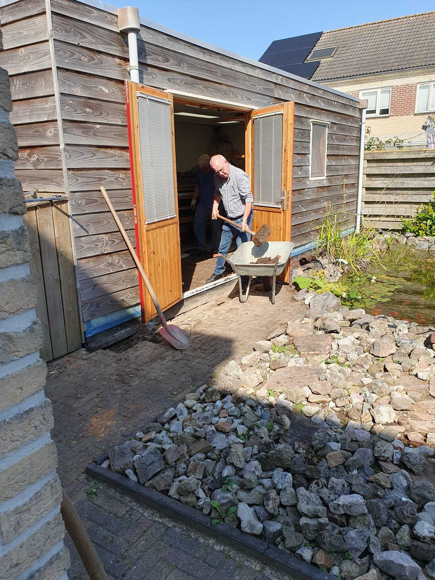

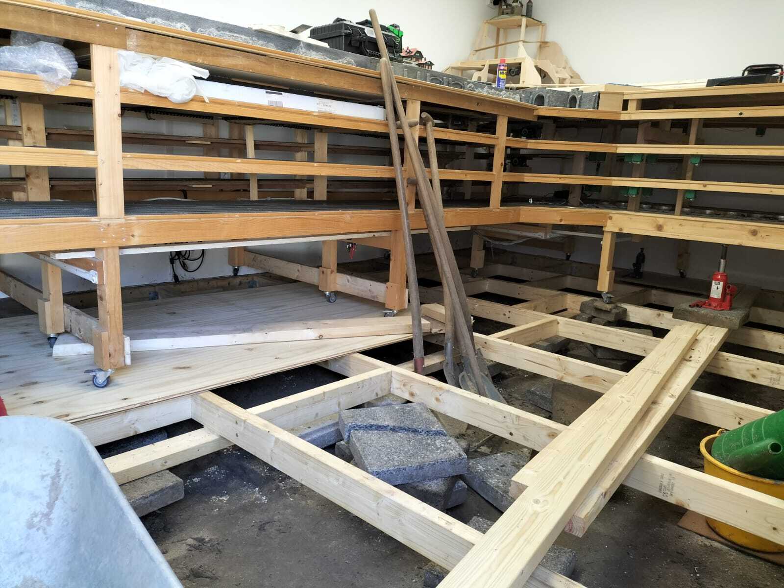

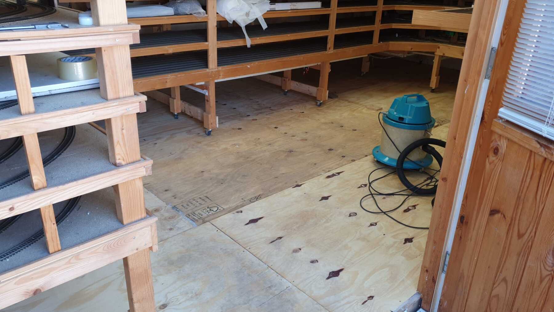

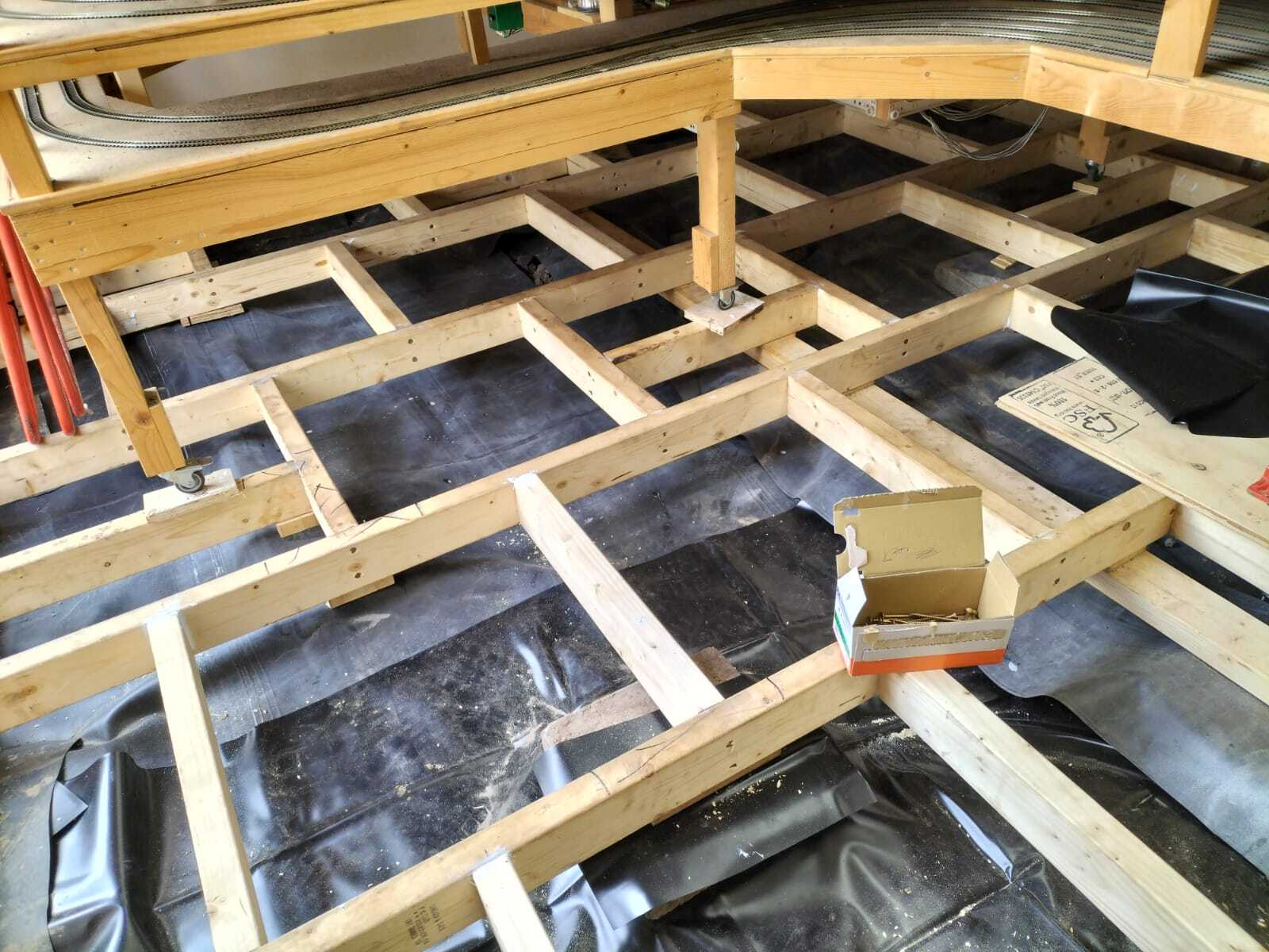

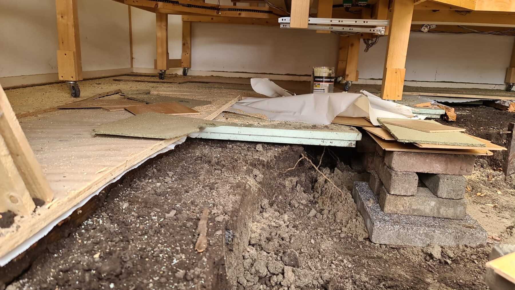

Het jaar waarin we het besluit moesten nemen te stoppen en af te breken of een poging doen de vloer te repareren.
Unaniem hebben de leden besloten de vloer te repareren.
Aangezien de wanden op de vloerplaten staan is dit makkelijker gezegd dan gedaan.
Ook het tijdelijk verplaatsen van de trein baan is geen optie, hij is niet gebouwd in modules.
Hier enige Foto's
En nieuwe vloer in de loods, het is gelukt met minimale schade aan de modelbaan.
Na deze werkzaamheden was 2023 voorbij en het budget op.
Mvg Frans

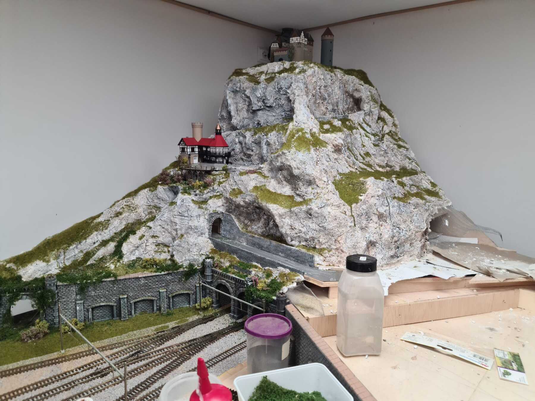

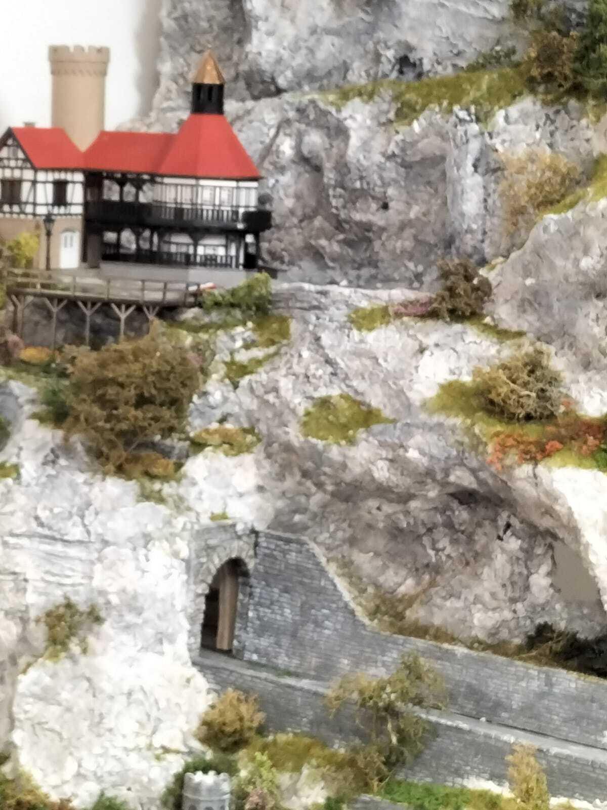

Kleine reparties verricht aan de modelbaan ontstaan door het vervangen van de vloer 2023.
In 2024 hebben we ook de onderstaande werkzaamheden verricht.
De modelbouw hoek
Monitor van de bezetmelders.
Uitschuifbaar plateau
Gips op de Berg en beginnen met modeleren.
De fietsers rijden hier voor langs.
De thuis bouwer.
Proef opstelling.
Een foto voor thuis
3 van de Bouwers
Laatst bewerkt op: 08 April 2025, 15:56:47 door FHJ Seller
Mvg Frans

Het is weliswaar mosterd na de maaltijd, maar was het niet handiger geweest om de loods op een betonvloer te bouwen?
(inmiddels gesloopt)
peterha
Berichten: 1216
Re: TCM Opnieuw beginnen met een modelbaan.
Reactie #41 Gepost op:
08 April 2025, 17:26:33 »
Citaat van: FHJ Seller op 08 April 2025, 15:21:42
Mozeskriebels; dat is wel een hele flinke operatie geweest
Peter
FHJ Seller
Berichten: 268
Reactie #42 Gepost op:
08 April 2025, 17:34:10 »
Klaas
Dat had gekund.
We hadden er in overleg voor gekozen gezien de vochtige grond het gebouw te plaatsen op betonnen palen.
De vloer minimaal 10 cm boven de grond de bouwer heeft de vloerbalken op de grond gelegd niet zoals afgesproken.
Bij thuiskomst kon ik niet meer zien dat hij niet had gedaan zoals afgesproken de vloer was al dicht.
Hou op natte grond gaat niet lang goed.
Mvg Frans
