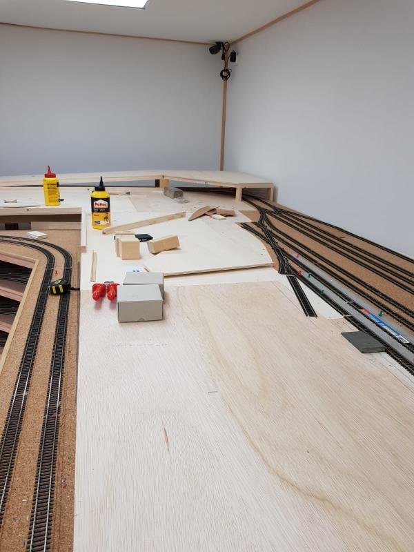

De werkzaamheden in de 2e helft van 2019.
Linker zijde: De basis voor het uiteindelijke BW.
Rechterzijde: het verdiepte tracé naar het programmeer spoor cq opzet sporen. Gezien van de kopse kant.
Het leggen van de station sporen.
De perronlengte is 3.40m.
Mvg Frans

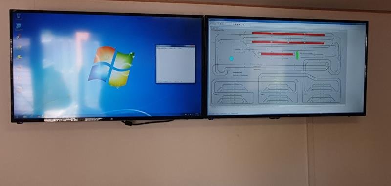

En nu werken aan de documentatie.
Het beschrijven van elke stekker verbinding en de plaats onder de modelbaan. Hiervoor gebruik ik Excel.
Het uitwerken van de sporen in koploper en benoemen van de melders en wissels.
Ik gebruik Koploper ook voor de documentatie in de vorm van een uitgewerkt tabblad per laag.
ik heb hier eerder al een voorbeeld van laten zien.
De stations laag, op het moment dat de melders zijn toegekend worden de onderbroken lijnen aan elkaar gekoppeld.
Zo`n tabblad is er van elk niveau.
Zo is er een tabblad met wissels.
Een tabblad melders.
Het tabblad van de modelbaan als er gereden wordt, getoond op een 40inch scherm.
Laatst bewerkt op: 05 January 2020, 12:58:21 door FHJ Seller

Ronald,
De rails is nu op enkele punten vastgezet en is gelegd langs een rij.
Strip rechts op de foto met de gekleurde pins.
Voor het instrooien wordt de rails eersts recht gelegd langs een rij, zodat de afstand tussen de spoorstaven overal weer gelijk is.
Er is hier flexrails en en rails met een vaste lengte gebruikt waarbij een kleine afwijking zit in de breedte van de bielsen.
Hierdoor wordt dan tevens rails definitief gefixeerd.
Dit geld voor de bovenbaan (station sporen).
In de onderbaan met name de lange stijgen daal sporen lengtes van +/- 5.5 m zijn de flexrails vastgezet om de ongeveer 20 cm.
door temparatuur en vocht schommelingen of aanstoten wil hierin weleens een kleine slinger ontstaan.
Dit is niet altijd een mooi gezicht heeft geen invloed op de werking.
Bij constatering wordt dit dan weer gecorrigeerd.
