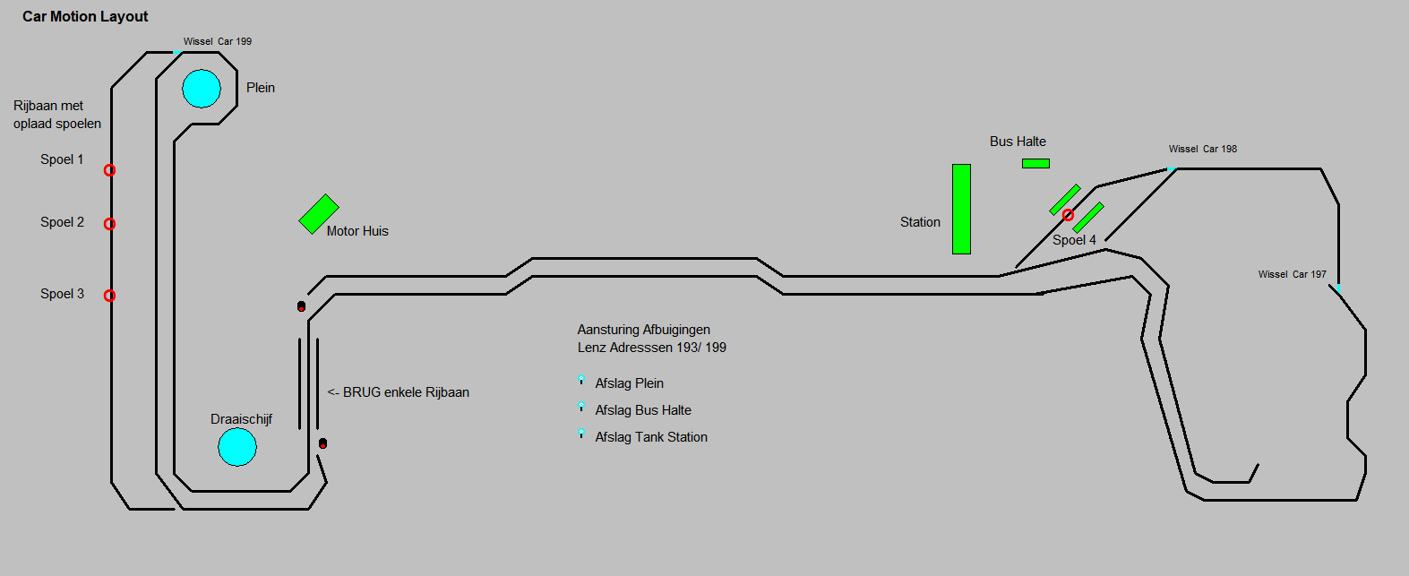

Dit jaar hebben we ook besloten om de centrale LZ100 te vervangen door een LZV100.
Bij nadere bestudering heeft op dit moment de LZV200 voor ons geen toegevoegde waarde.
Mede omdat we gebruik maken van bezetmelders(RS8 110 exemplaren) van welke geleverd zijn door Paco Canada.
Zijn ontwerp is gebaseerd op de eerste productieserie van de firma Lenz de LR100/LR101.
De LZV200 heeft toch wat moeite met de bezetmelders LR100/LR101 eerste batch net als met de oudere componenten van LDT.
Op deze Clubbaan maken we gebruik van schakeldecoders welk gebaseerd zijn op een ontwerp van Paco Canada en Open DCC Lenz LS100/LS110.
Ook hier zijn een aantal gebruikers gestruikeld over het niet goed samen werken met de LZV200.
Mede ingegeven dat het vervangen van de gebruikte componenten, die overigens goed samenwerken met LZ100/LZV100, een grote financiële investering is,
welke niet opwegen tegen de geboden voordelen van de LZV200.
Overigens maken we naast de LH100 wel gebruik van de LH01 en LH101 en de Multiemaus.
Bij de club hebben we overigens 3 LZ(V)100 in gebruik.
LZ100 met CDE booster (Paco Canada) en Railcom voor het programmeerspoor.
LZ100 aansturing Faller Car systeem.
LZV100 Modelbaan.
Houder voor de LH100/LH101
Laatst bewerkt op: 03 March 2021, 15:23:35 door FHJ Seller

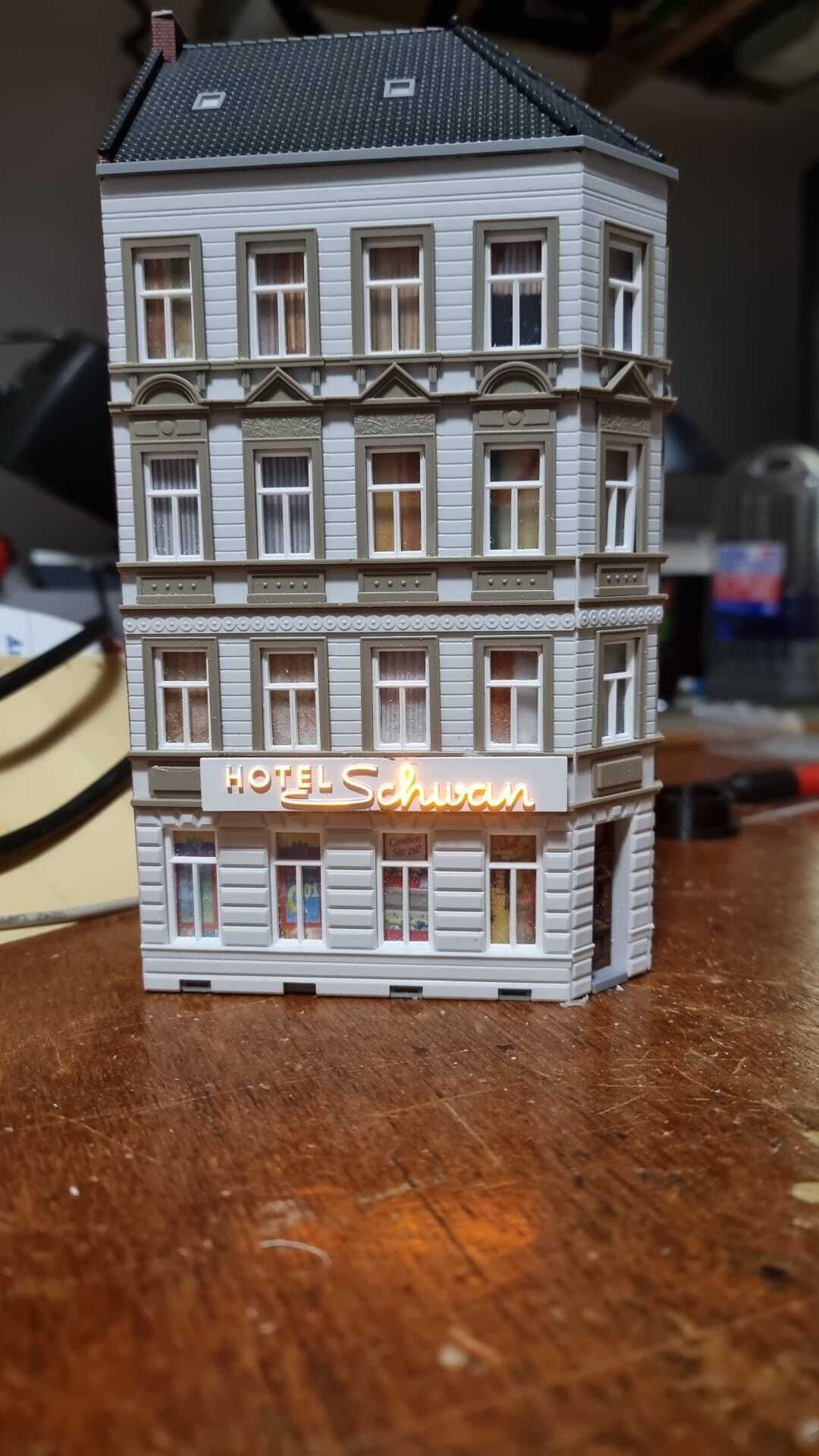

In 2022 is er door omstandigheden niet zichtbaar veel bijgeplaatst op de baan.
Gewerkt aan een aantal gebouwen.
Het aanleggen van een 2 tal routes voor de fietsers.
Constructie voor een tunnelingang met poort voor model fietsbaan.
Het betreft hier een route welke voor de huisgevels langs loopt en een route welke uit de berg zal komen en door de poort weer uit zicht verdwijnt.
Voorbereiding van de seinen zodat ze geplaatst kunnen worden met een eigen gemaakte steekvoet
In de herfst kwamen we tot de ontdekking dat de personen welke voor ons de Loods hadden neergezet zich niet hadden gehouden aan de gemaakte afspraak, we zijn door de vloer gezakt.

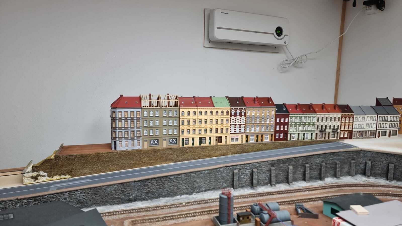

Na de reparatie van de vloer is er niet veel meer gebouwd aan de baan in 2025.
Deze muur is gecreëerd aan de linkerzijde.
Hierachter bevind zich de retour weg welke is voor zien van 3 oplaad punten voor de CarMotion Auto`s.
Dit is de weg lay-out zoals het nu is in gefreesd op de modelbaan.
Drie oplaat punten links acher de huizen.
Wegversmalling bij een brug overgang.
Bushalte rechts naast het station met oplaad punt.
