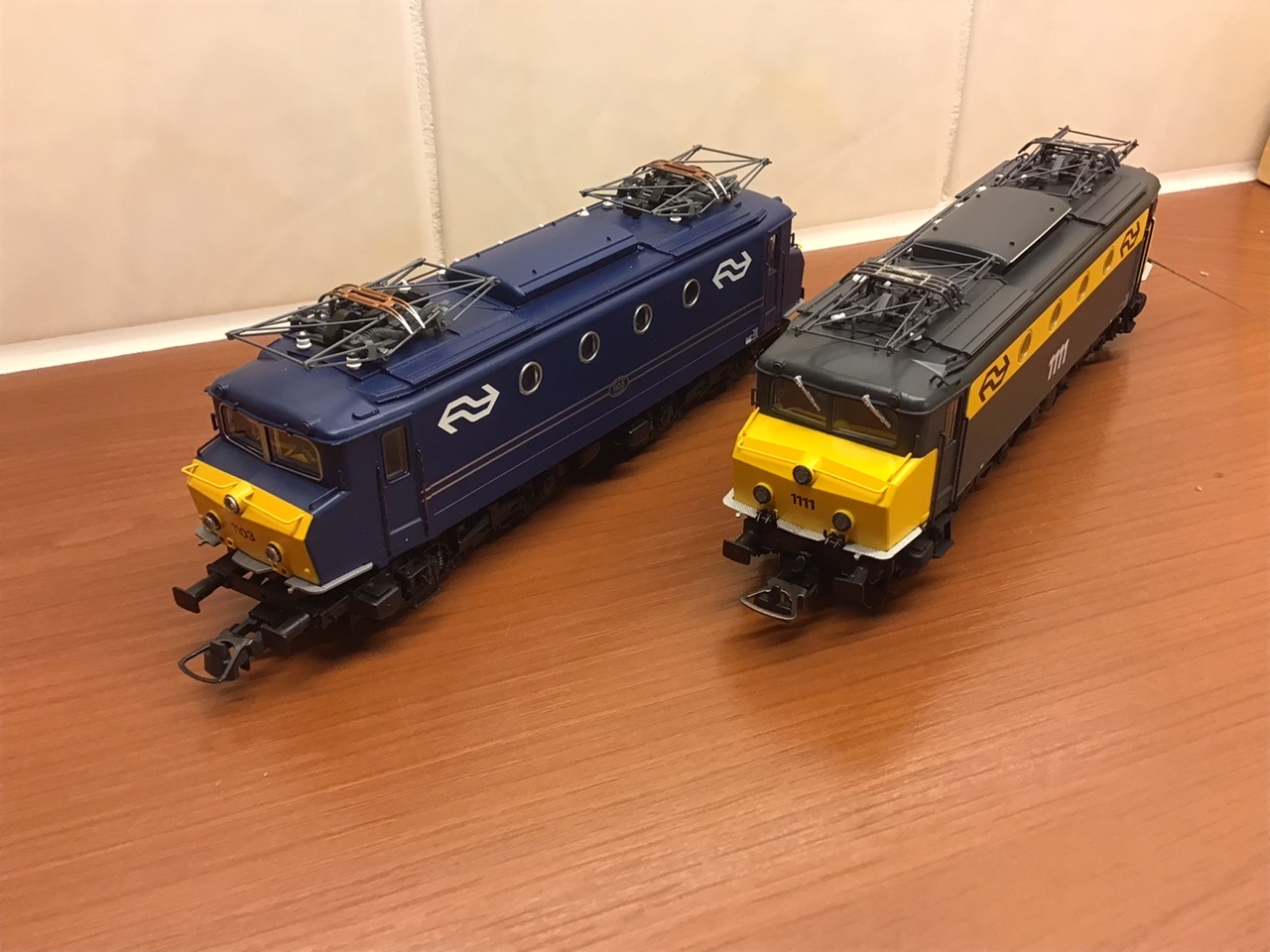

Nope, zo uit de doos

De loc ziet er nu veel beter uit als die 1136. Mooi ook de spatiëring tussen de 1-en  (y)

In mijn optiek een stuk verbeterd! Toevallig ook een Roco ernaast?

Vind het wel apart die grijze lamp ringen, heb een aantal foto's van de1:1 bekeken en die zijn grotendeel zilver

Die “ringen”rondom de lampen zijn zwart niet grijs. Bij de Roco zijn ze volgens mij ook niet zilver maar geeft het optisch wel de indruk door dat het glaasje van de lampen verder uitsteekt. Hoe het ook is het stoort mij verder niet. Beide locs kunnen prima naast elkaar dienst doen

Ik zou er toch meteen een paar andere ruitenwissers opzetten....

Naast de Roco vallen die ruitenwissers inderdaad wat op (maar die is natuurlijk ook niet perfect met z'n verzakte schildje), maar de lampringen zijn drastisch opgeknapt! Eigenlijk is het een fraaie dame geworden zo zonder overdreven make-up. (y)

Zijn die lampringen van de 1111 los te verkrijgen als onderdeel? Bij de 1136 in ieder geval wel. Dan kan ik die nog wat verder perfectioneren :)

Op basis van de donkere lampringen (vind ik persoonlijk beter ogen) toch uiteindelijk deze 1111 besteld. Ik ben erg benieuwd!
Ik ben benieuwd naar de ruitenwissers, misschien dat die met wat donkere lak al beter ogen? Zijn deze vrij eenvoudig los te maken?

Of de ruitenwisser makkelijk zijn los te halen weet ik niet en probeer het ook niet. Maar het lijkt er op dat ze er van de buitenkant zijn ingestoken.
Ze zijn ook los verkrijgbaar. Link naar het onderdelenblad https://www.piko-shop.de/en/artikel/rh-1100-ns-yellow-gray-iv-30431.html#product-documents
Zijn voorlopig niet meer te bestellen bij Piko, ik ga ook de zwarte ringen vervangen, deze hoort niet op de 1111
