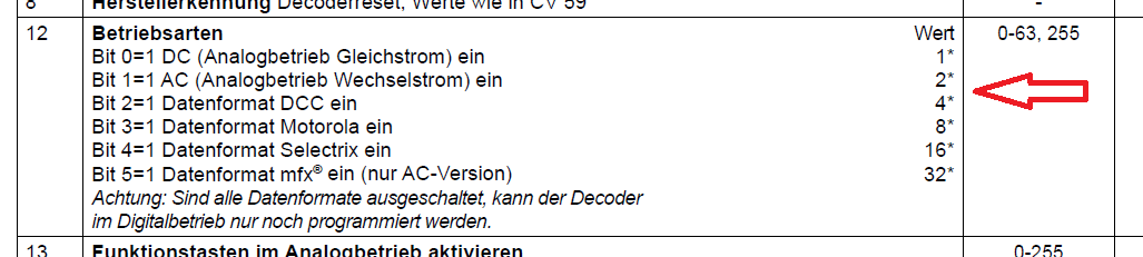

Heb je eigenlijk ervaring met deze decoder?

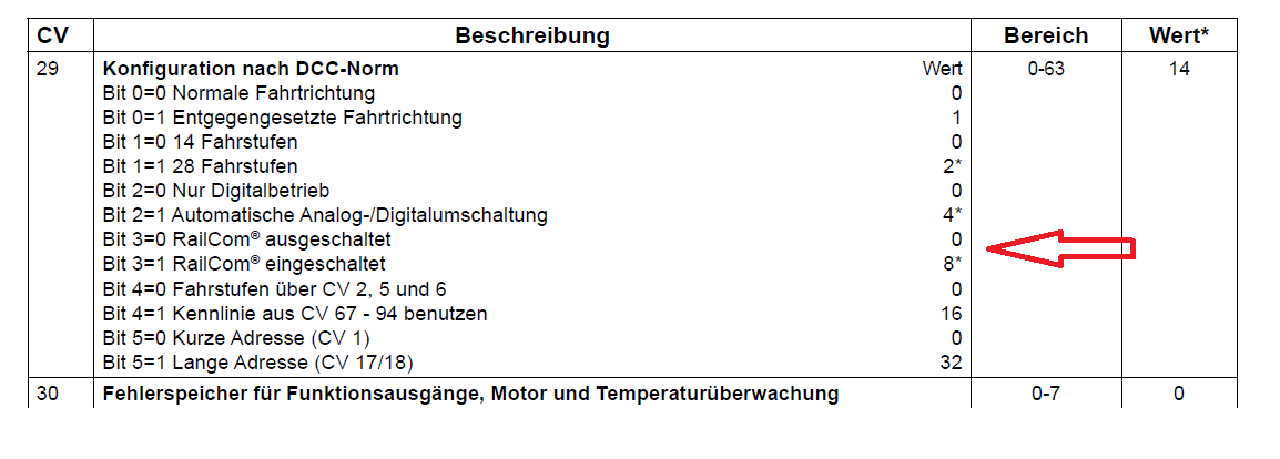

Beperkt zich tot hulp aan derden: in de decoder alle protocollen uit behalve DCC. Railcom uit bij multiprotocol centrales. Onder DCC heb je dan alle functies en geen aanmeld problemen MFX/M4 en Railcom communicatie.
En blijf van de resetknop af want dan is je functie toewijzing om zeep. Piko had dit wat slimmer moeten aanpakken: resetten naar ingesteld fabrieks lokprofiel zoals bijvoorbeeld Zimo doet.
Gr, Ben.

Kijk, nu komen we bij de nuttige bijdrage: kun je uitleggen hoe je alle protocollen uitzet en alleen DCC overhoudt, stap voor stap? Dat is me bij ESU-decoders wel gelukt (CV47 opnieuw instellen), maar bij dit Piko-ding dus niet.

Maar dat staat in de gebruiksaanwijzing: CV12 op 4.
Railcom "uit" gaat op dezelfde wijze en zit in in CV29.
