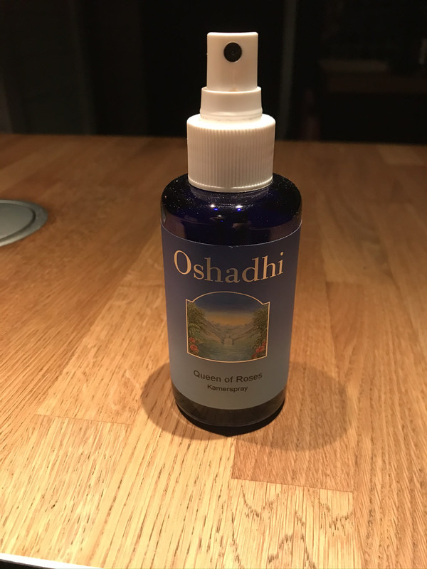

Dit flesje geeft een perfecte nevel, dit is een flesje van een geur verstuivers.
Er kan 100 ml water in, dus klein en zeer handig in gebruik.

Die kleine flesjes kun je ook kopen bij bv. de Etos of Kruidvat. Daar hebben ze speciale vliegreis-setjes (omdat je niet meer dan 100 ml. flesjes mee mag nemen) waar o.a. ook een verstuiver in zit. He nadeel van een verstuiver (dus met nevel) is dat de neveldruppels er vaak met kracht uitkomen en dus je ballast wegblazen. Je zou het wat hoger van bovenaf kunnen proberen?
