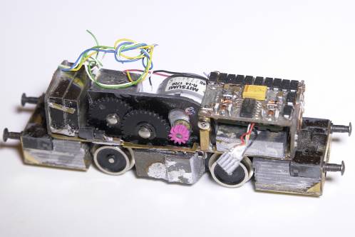

Het blijven inderdaad leuke locjes. Echter heb ik mij laten vertellen in een modelbouwwinkel dat ze niet tot heel moeilijk te digitaliseren zijn. Delen jullie deze ervaring?
Ja en nee.
Het digitaliseren zelf is niet zo'n punt, maar de stroomafname is nogal belabberd omdat de assen star in het chassis zitten en er maar 2 assen dicht bij elkaar zijn. Daarnaast is het gewicht relatief beperkt.
Mijn ervaring is dat er een flink buffer in moet óf er iets met de assen gerommeld moet worden om deze te compenseren (betekent: 1 as die goed vrij kan bewegen om oneffenheden op te vangen).
Zelf ben ik ook al ja-ren bezig met 1 zo'n 'geval', het was best schrikken om te zien dat m'n laatste werkzaamheden van drie jaar terug dateren (ik wist ook weer waarom, ik had rond die tijd een korte relatie, geen leuk einde...)
Na een eerste motor-ombouw in het model waar ik mee begon en wat nooit echt superlekker liep, is dit poging 2.
Motor (wederom) vervangen, nu door een CD-ROM exemplaar (loopt veel soepeler) en aandrijf-as zo laag mogelijk geplaatst zodat zicht door de cabine zo goed mogelijk blijft.
Printjes gemaakt voor front- en sluitseinen...
Op een messing plaatje alle onderdelen gemonteerd, van plakjes lood nieuw gewicht gemaakt, het printje wat je rechts ziet 'liggen' is een probeersel voor de zwaailichten.
Om de stroomafname zo goed mogelijk te bufferen zit er een goldcap van 5000 uF in (twee exemplaren van 10000 uF 12 Volt max in serie).
Waarschijnlijk heeft dat de Zimo-decoder naar de knoppen geholpen, want de laatste test gebeurde er - op niet uitschakelbaar licht aan 1 zijde na - niets.
Zwaailichten en zo heb ik dan ook nog niet kunnen testen en aan het kapje is nog niet zo bijster veel gebeurd vergeleken met de binnenkant.
