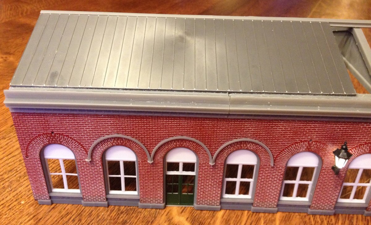

Afgelopen avonden bezig geweest met tekenen en printen van een dakconstructie van het station.
Mijn voorkeur gaat er naar uit dat alles moet kunnen passen zonder lijmen zodat ik tijdens het ontwerpen nog delen kan verwijderen als het aangepast moet gaan worden.
Vandaar dat in de dakranden "zwaluwstaart" sleuven zaten waardoor ik dakspanten kon monteren door ze aan de uiteinden ook een zwaluwstaart mee te geven.
De passing tussen het uiteinde van het dakspant en de gleuven in de dakrand moesten zeer klein blijven om er een stevig geheel van te maken, en dat bleek te veel gevraagd, of ze gingen er losjes in of in het geheel niet.
Daarom heb ik de passing zo gemaakt dat hij net niet past en vervolgens de uiteinden van de spanten voorzien van een gleuf waardoor je hem wat dicht knijpt en dan monteert in de bijpassende gleuf als je dan het uiteinde loslaat klemt hij zich keurig vast.
Vervolgens alle spanten gemonteerd en wordt het langzaam een echt gebouw.
Bovenop een nokbalk ontworpen waar de dakplaten in geschoven kunnen worden, zodat ze mooi aansluiten.
Omdat het zinken daken zijn zitten er in het echt ook zinken kappen op.
En dan met de dakplaten van Auhagen (52235) er op begint het ergens op te lijken, de dakplaten liggen nog niet helemaal aan op de dakranden omdat ze er nog los op liggen.
