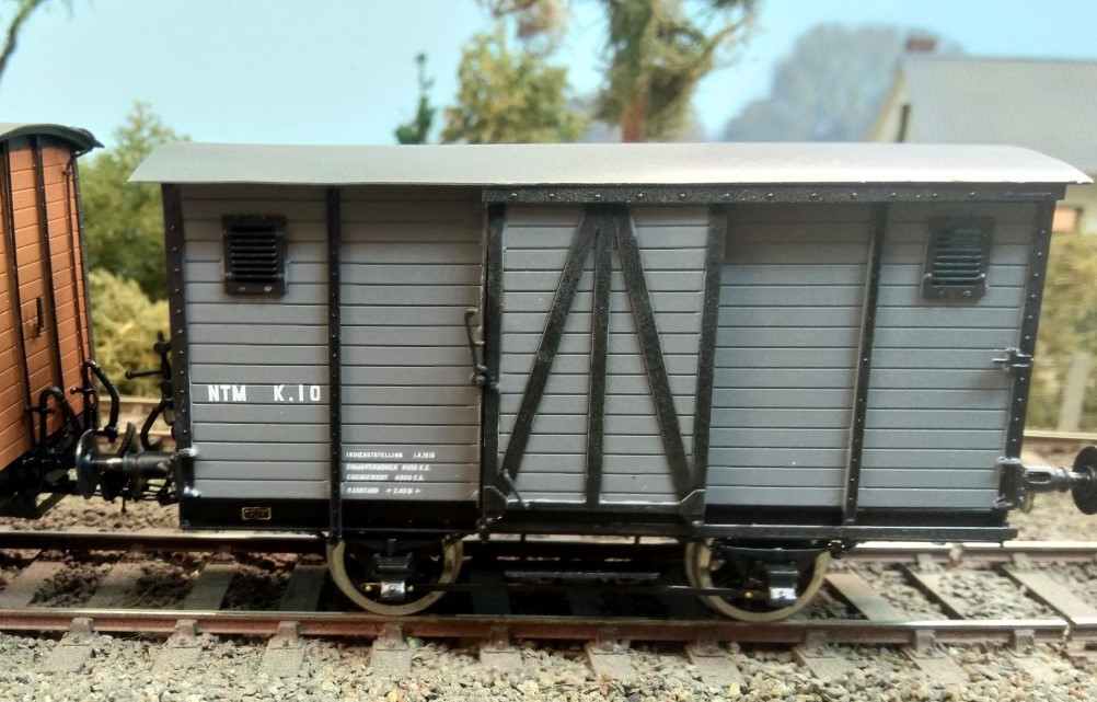

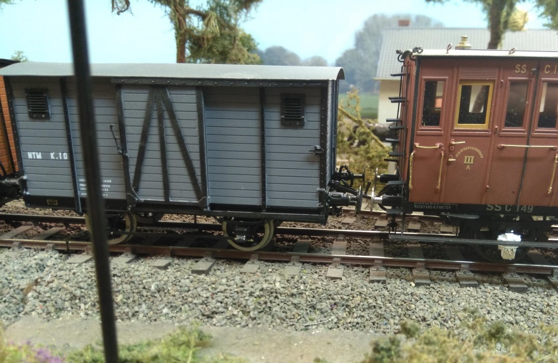

m'n post en koppelwagen gespoten
en de bufferhoogte van de koppelwagen klopt ook nog...….

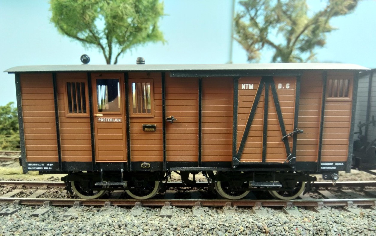

Netjes! Maar voor zover ik weet zijn de deuren wel volledig in de kleur van de goederenwagen (volledig hout), dus zonder zwarte balken. Dat is bij de fysieke NTM D6 en koppelwagens althans.
R
Berichten: 1555
Re: NTM goederenwagens in Spoor-0
Reactie #264 Gepost op:
28 May 2020, 10:06:32 »
Daar kwam ik ook (te laat) achter...….
Aan de andere kant, op oude foto's zie ik vrijwel nergens zwart op de bakken.
Dus wat is nu goed?
Dus voor de museumversie kloppen deze inderdaad niet, dat is zeker..
