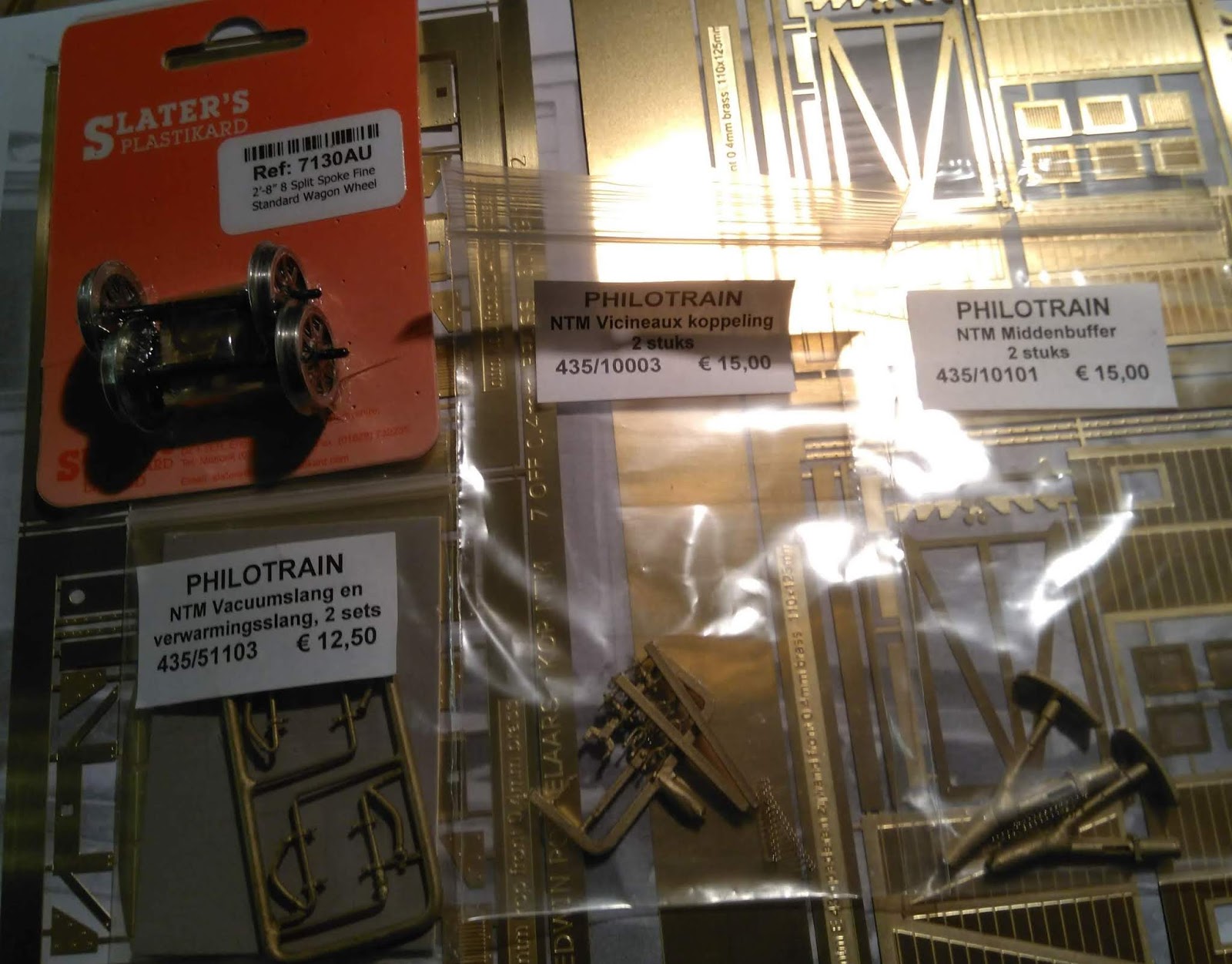

Vandaag binnengekomen van de firma Slaters, artikel 7130AU. 2'8". 8 spaaks
IMG_3919
by
Nulpunt0
, on Flickr
5 voor Edwin, 5 voor ondergetekende.

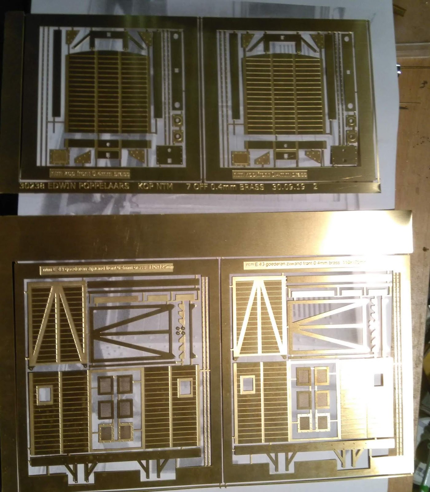

De etsplaten voor de 4 goederenwagens zijn nu ook binnen.

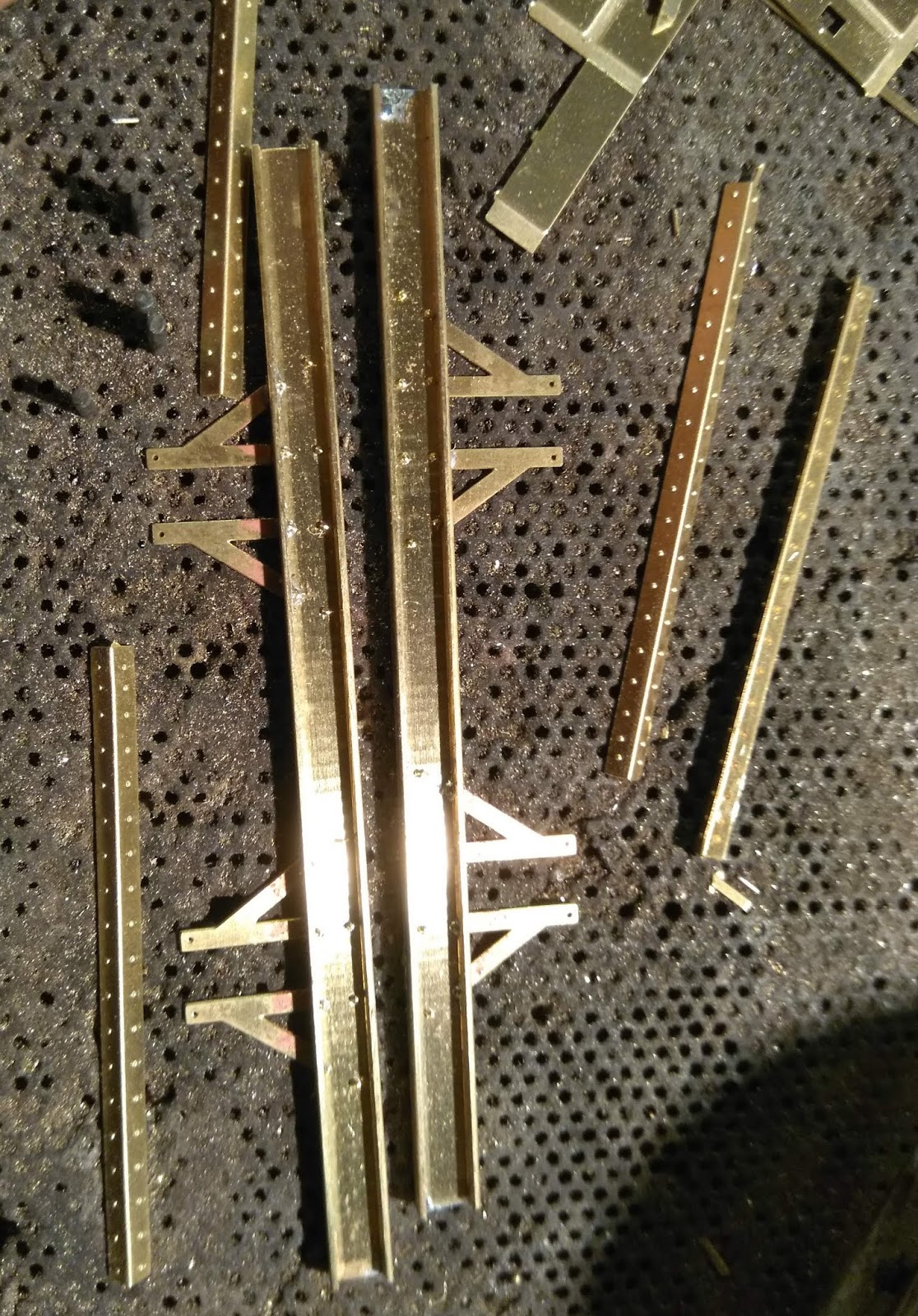

Het begin, met de benodigde onderdelen.
De goederen wagen.
Eerst de wanden aan elkaar, let op dat alles echt haaks is, aan de onderkant heb ik wat (restant) strip gebruikt voor de versteviging.
1,5 x 1mm U profiel voor de verticale profielen, daar komen laten nog klinknagelstrips in.
De hoek profielen eerst ombuigen, daarna klinknagels doordrukken. Let op, zit verschil in boven en onderkant. De klinknagels moeten in het midden van de planken zitten.

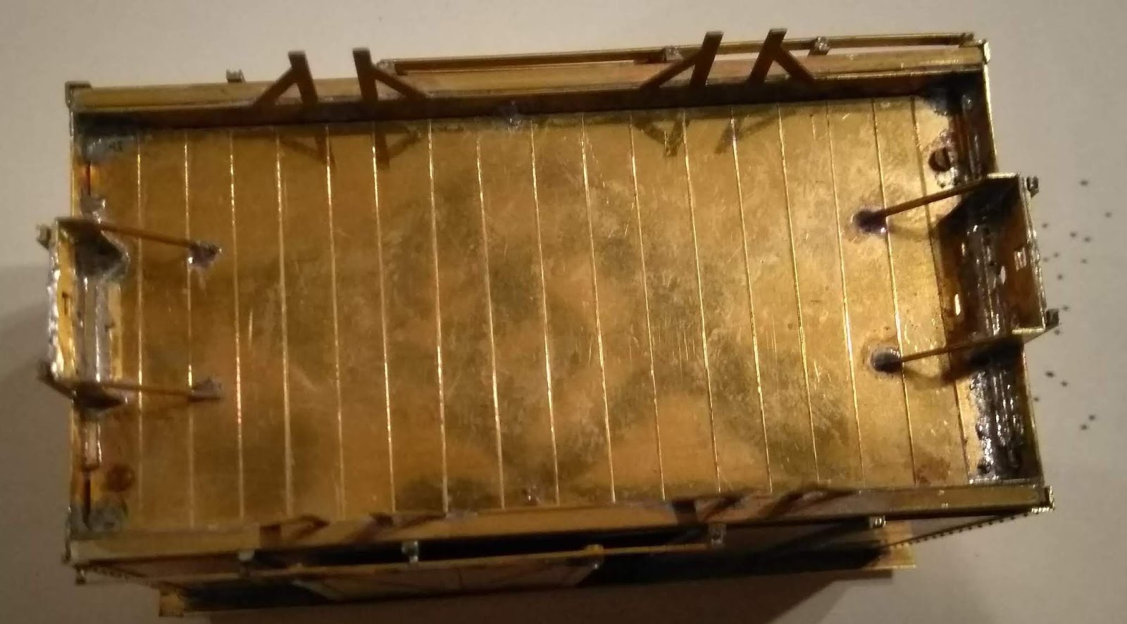

Onderstel, 5x2mm U profiel, zelf eventueel de gaatjes boren om klinknagels in te doen.
Ik wil de bodem los houden ivm spuiten, dak kan dan vast. Zelf heb k dus een bodem geknipt uit plaat, daar met een kraspen de planknaden in gekrast.

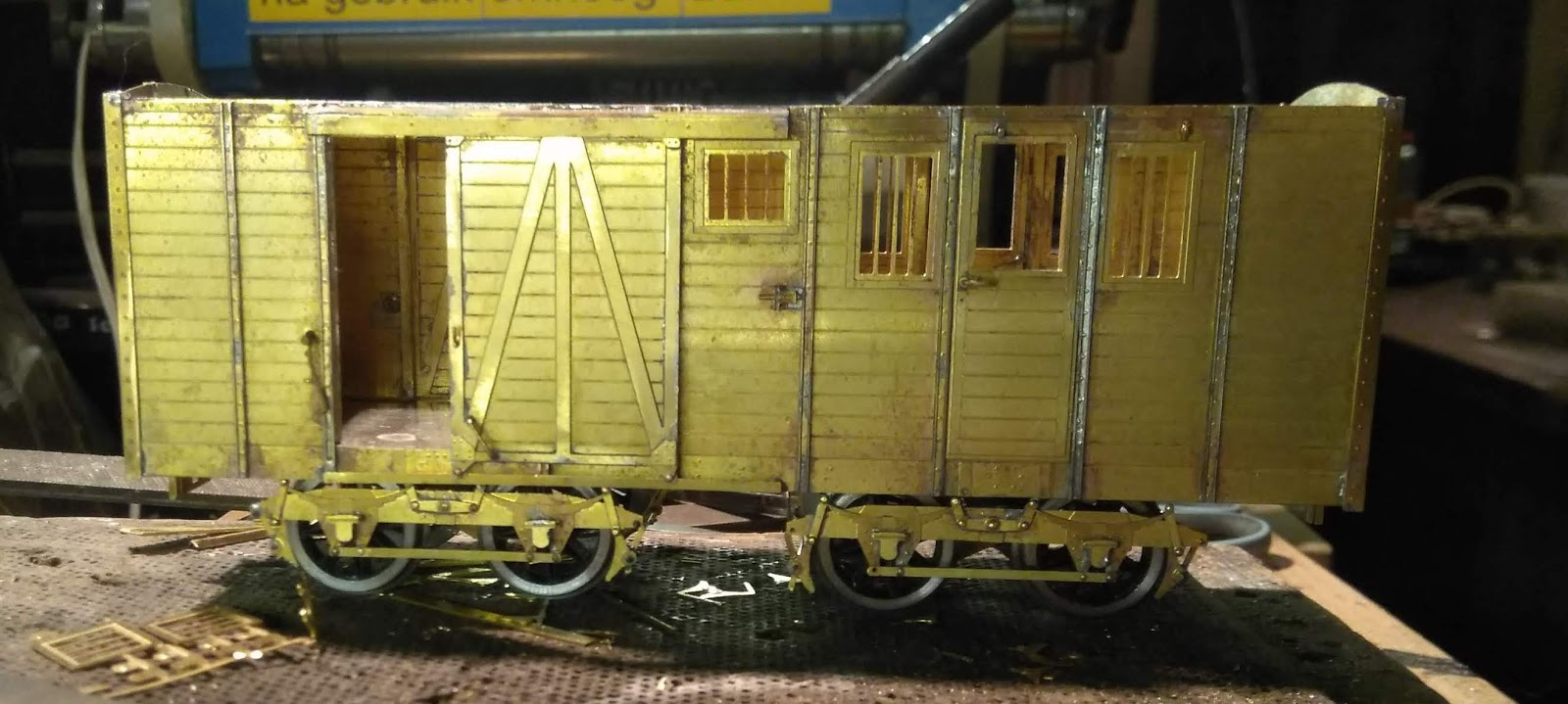

29 October 2019, 14:01:23 »
Het etsplaat gedeelte is af. Nu alleen nog wat gietdelen op de bak, de veren en aspotten nog.
Dak en bodemplaat dus zelf knippen, ik heb de deuren los gelaten, pas na spuiten worden die dus "opgesloten" .

De basis voor de 4as post D is er, draaistellen eronder.
Dak moet er nog op, en onderkant detaiis nog..
Deurklinken addie, deurstopper en haak van petau, rest is allemaal uit etsplaat, bodem uit plaat geknipt, en wat profiel.
