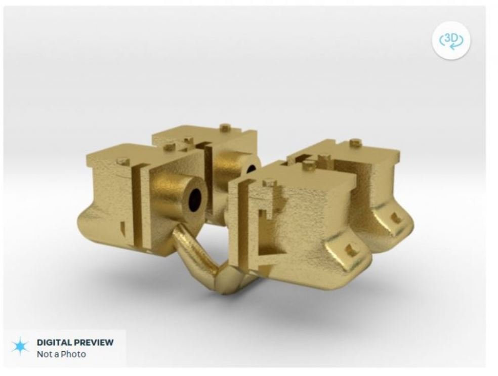

29 November 2019, 16:06:38 »
Het gieten van het NTM-wiel in nieuwzilver is gelukt
De volgende stappen zijn het afdraaien van de wielen en het maken van wielassen (3 mm). Voordat echter de assen gedraaid kunnen worden, moeten eerst de aspotten klaar zijn...
Berichten: 11802
Re: NTM goederenwagens in Spoor-0
06 December 2019, 09:08:46 »
Het prototype van de aspot is klaar. Nu nog omzetten naar een meervoudig productiemodel.

Berichten: 1555
09 December 2019, 09:39:49 »
de aslagers zijn er nu ook..
