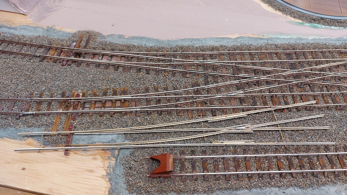

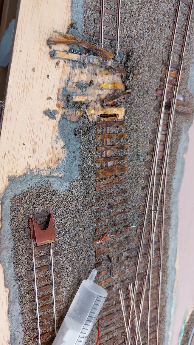

Met 2 wissels had ik problemen. Bij één wilde de polarisatie niet meer goed werken en bij de ander had ik behoorlijk wat ontsporingen met vooral 2 assers en star gekoppelde rijtuigen.
De polarisatie problemen kon ik oplossen met een reparatie 'onder de baan' zonder het wissel aan te hoeven passen (opnieuw stellen en alles goed fixeren). Die ontsporingen was toch een hardnekkiger probleem: het wissel lag wat in een putje met de wisseltongen ten opzichte van de voor en achterzijde van het wissel en de bielzen had ik bij de bouw niet goed gladgeschuurd waardoor er ook oneffenheden in de andere spoordelen zaten. Ergo: hier moest wat gebeuren!
Het vervangen van een zelfbouwwissel had ik nog niet eerder gedaan... hoopte ik ook eigenlijk nooit te hoeven doen, maar toch. Het proces is natuurlijk het omgekeerde van de bouw, bijna dan.
Het hele proces nam wel wat uren in beslag want ik wilde het dit keer echt goed doen. Het resultaat is er ook naar: helemaal top! Vanmiddag heeft de eerste loc proefgereden nadat ik tijdens de bouw al een van mijn kritische treinen had laten proefrijden tijdens de verschillende spijkerstadia. Onder de plaat heb ik nog een balkje geschroefd om de boel in lijn te houden. Ik merk wel dat ik nu ervaring heb met wissels bouwen en deze eersteling vervangen door nu iets goeds geeft wel aan hoe ervaring zich uitbetaalt.

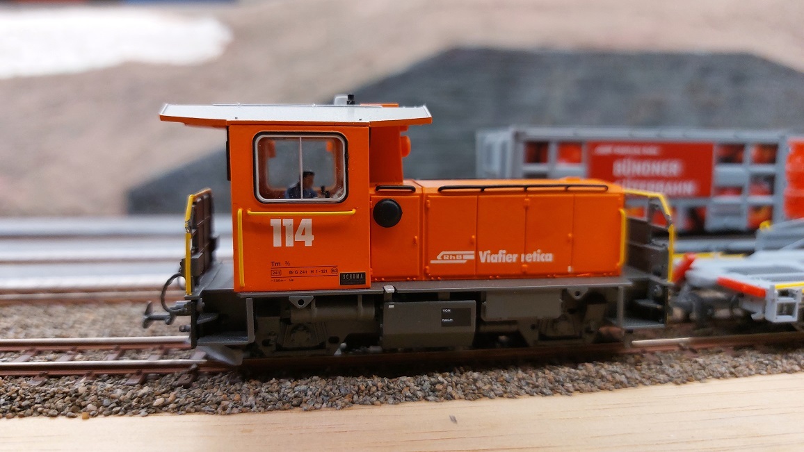

Oranje Brommer,

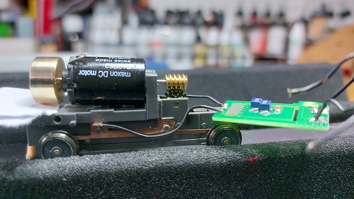

Het snoepje van het jaar! Via een veiling kunnen verkrijgen. En ik wist dat je een SB-modellbau ombouwsetje er voor kon krijgen:
Meister Pirgin an die Arbeit...
En het ding helemaal open, motor ondertussen vervangen. Decoder moest er nog in, lopi5. De machinist ook geplaatst en daarna de boel weer in elkaar gezet. Leuk projectje, ding rijdt werkelijk fluisterstil nu.
