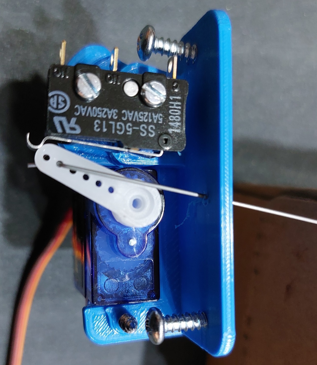

« Reactie #123 Gepost op: 05 January 2022, 16:26:36 »
Zo, weer een heel stuk verder met nadenken en inrichten....
- Engels wissel heb ik met behoorlijk wat gepriegel nu goed aan de praat, ook met mijn GE 6/6 I, alles top!
- Ik ga inderdaad de brug met 1 mm styrodur bekleden en dan met de hand krassen.. dat kost geen kracht, wel veel tijd, Zen klusje....
- De laatste Tortoises onder mijn baan vandaan gehaald. Ook de zelfbouwwissels heb ik met de servo sturing aan de praat. De mount met schakelaar (van Sumner) geeft zoveel moment dat ook de zelfbouwwissels mooi om gaan nu, inclusief het engels wissel waar toch 4 wisseltongen tegelijkertijd omgelegd moeten worden. Da's mooi. Alles gaat nu stil om en dat is een mooi (niet) gehoor :-)

Op verzoek op mijn blog een klein stukje geschreven over het maken van de wisselstellers met de Sumner houder. Klik op wereldbolletje hier naast.
