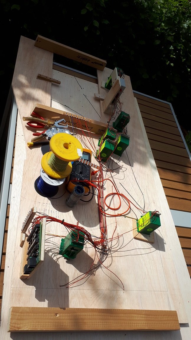

Ondertussen weer wat verder. Afgelopen zondag en maandag heerlijk in de tuin de module platen van Berasur bedraad en van stuur en meld spullen voorzien. Uit de voorraad de volgende componenten gebruikt:
Viessmann 5213 schakeldecoders
Tortoise wisselmotoren
BMD16N-SD bezetmelders S88N (eigen product natuurlijk....)
Hieronder een fotootje van 1 van de modules na bedraden en doortesten....
Ik kwam nog een kortsluiting tegen waar ik een half uur naar heb lopen zoeken: twee railspijkers maakten in het hout kortsluiting.. kom daar maar 'ns achter:-(
En voor de volledigheid: een fotootje van het klooiterrein met afdekplaat: netjes zo...
