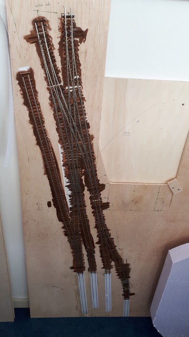

Allereerst heb ik de H0 baan afgebouwd en alle spulletjes netjes opgeruimd. Dat gaf ruimte onder de H0m baan en ik heb de H0m baan 45 cm laten zakken en het frame verstevigd, minder hoog gemaakt en 40 cm verlengd. Met het verlagen van de baan kreeg ik ook 20 cm meer ruimte richting de buitenmuur zodat de hele baan 60 cm is verlengd. Ik heb die verlenging niet aan de rand van de baan doorgevoerd maar zogezegd 'dwars door de midden'.
Hoe ziet het er nu uit?
Zo dus, het lijkt hetzelfde als eerst en dat is grosso modo ook het geval. Alleen: Stugl Stuls is nu 40 cm langer en kan nu een loc en zeven 'langen' herbergen in plaats van een loc en vijf. Mooi!
Het onderstation is 60 cm verlengd. De wisselstraten zijn hetzelfde gebleven. Door de baan in het midden door te zagen heb je direct de maximale netto raillengte erbij. Kortste spoor is nu 170 cm: Top!
Ook heb ik een extra lus voor hoogtewinning gemaakt aan beide zijden van de baan. Het hoogte verschil tussen Stugl Stuls en Berasur wordt daardoor met 11 cm vergroot. Dat is vooral voor de 2 bruggen die de kamer doorgaan straks een behoorlijk verschil.
En eigenlijk de aanleiding van het hele verhaal: begin maart kwamen de Hobby Ecke wissels binnen (1e bestelling) na een aantal maanden wachten. En het nieuw opbouwen van Berasur was de aanleiding voor het hele spel. Ik wilde de perronsporen net wat langer en de langere wissels vergeleken met de Peco's gaven juist wat minder perronlengte....
De opbouw van de wissselstraten is nog gaande, maar hierbij een tussenstand foto:
Meer info later....

Boertje
Berichten: 550
Carpe diem, leven is te kort om dat niet te doen
Re: RhB H0m, Albulisch
Reactie #36 Gepost op:
05 May 2020, 21:21:06 »
En we zijn weer wat verder.... Berasur in opbouw voor de 2e keer. Alle zelfbouwwissels zijn nu klaar, we kunnen beginnen met het leggen van de 'normale' sporen. Daar gebruik ik BEMO code 70 rails voor. De stand van zaken nu is in onderstaande foto:
Alle houten wissels zijn de Hobby Ecke Schumacher bouwpakketten. Ik ben nu behoorlijk bedreven in het afbouwen van die dingen... Spoor 1 en 2 zijn deels klaar. Op naar de rest. Voordat ik de rails definitief ben gaan leggen heb ik eerst papier geplakt en 'proefgereden op papier':
Op de hoofdsporen is ruim plaats voor een loc met 7 lange wagens en op spoor 4 kan de trek/duw stam met loc en 4 wagens ook ruim plaatsnemen. Ziet er top uit!

martijn v m
Berichten: 4505
Heerwijk in H0
Reactie #37 Gepost op:
06 May 2020, 06:49:55 »
Ziet er goed uit.
Mooie perron lengte.
En die wissels zijn prachtig.

Berichten: 4505
Heerwijk in H0
Reactie #42 Gepost op:
06 May 2020, 10:01:28 »
Heel mooi Eddy.
Alleen na dat eerste wissel zit een lichte knik.
Verder knap gedaan.

Boertje
Berichten: 550
Reactie #44 Gepost op:
06 May 2020, 13:23:10 »
Allen,
Dank voor de reacties... Niet sprakeloos zijn, feedback is juist leuk!
@Nullem, Ja, ik begin ook achter die problemen met de loetoel te komen. Dank voor de tip, waar haal je die 10% fosforzuur?
@Martijn: Die knik in de wisselstraat is 'met opzet' gebouwd. Het is daadwerkelijk een boogstraal van 110 cm daar, maar het lijkt op de foto inderdaad wel een 'knik' in de rails. Is nodig om daarna spoor 1 gewoon rechtdoor te laten lopen.
Eddy
