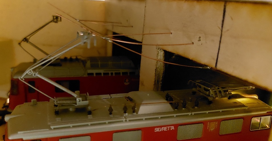

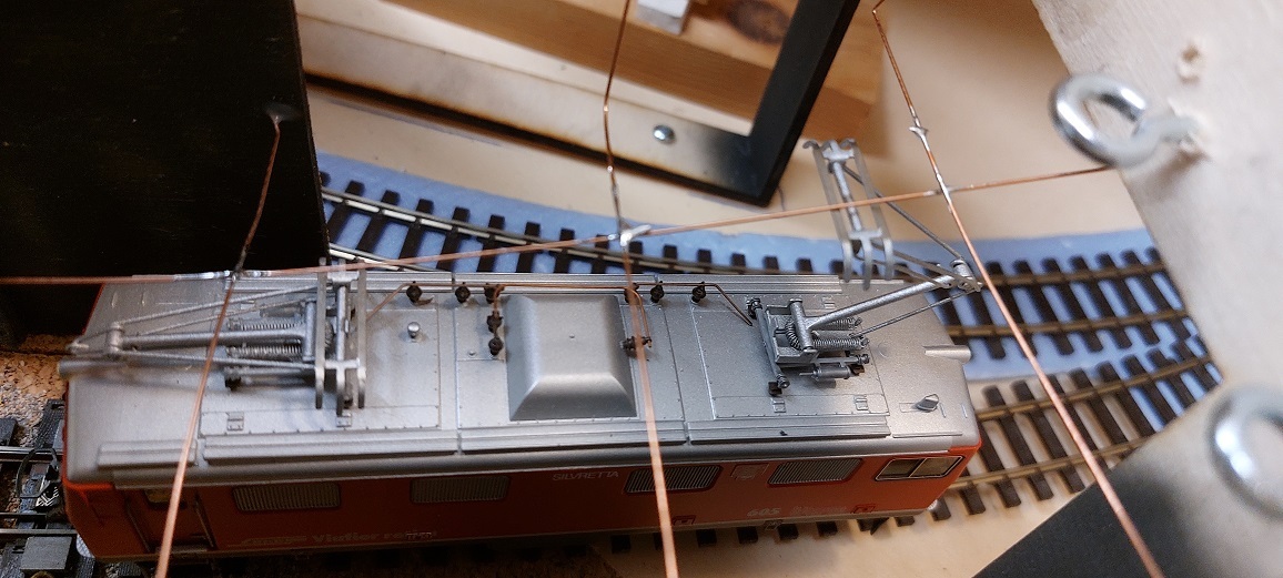

Netjes voor de pantografen en ballasten
De afgelopen tijd niet stil gezeten alhier. Bovenleiding netjes gemaakt in de tunnelingangen en de lawinegalerij:

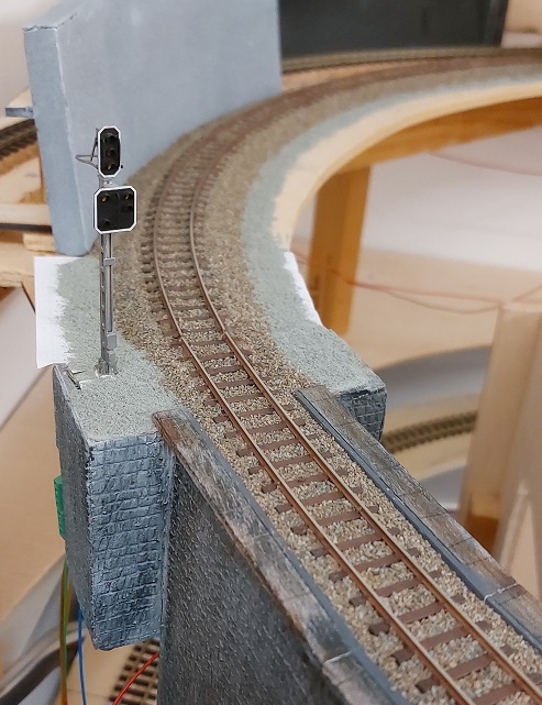

En daarnaast het eerste echte stuk ballastbed 'er in gegooid'. Beide bruggen zijn nu ingeballast en het stukje spoor tussen grote brug en lawinegalerij.

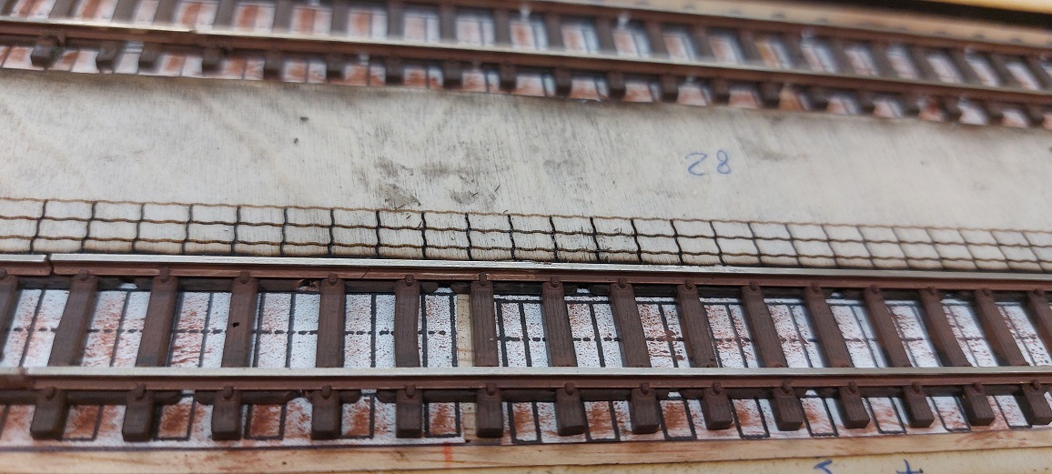

De volgende stap in het proces is het maken van de basis van de perrons in Berasur. Schüttbahnsteige conform de oude RhB filosofie. Is wel wat meer werk dan de moderne perrons, maar is veel leuker...
Ik heb de perrons gemaakt van 4 mm multiplex voor de basis en 1 mm vliegtuigtriplex voor de afdekking. Met de lasergraveerder Wellenverbundsteine gegraveerd:

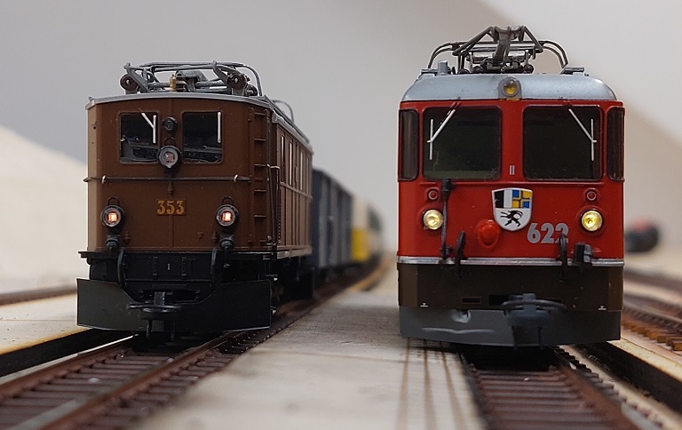

Vervolgens stap voor stap de perrons gebouwd en telkens proefrijden of de stroomafname van de locs nog wel intact bleef. Hieronder is mooi te zien dat het perron tussen de 622 en de 353 oploopt van spoorstaafhoogte tot 1 mm boven de spoorstaaf aan de andere kant om het instappen in de wagons te vergemakkelijken.

Klaar om te schilderen en daarna de rails te ballasten. Als dat klaar is, verdere afwerking met oversteekplaatsen en nog wat meer 'tussen de rails' Wellenverbundsteine.

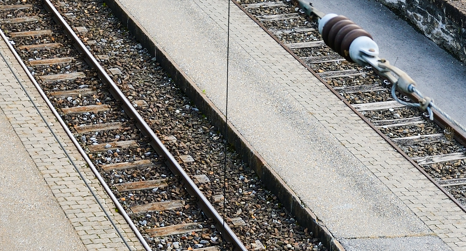

Ik wordt steeds weer enthousiasts bij alle plaatjes, maar iets viel mij op. Net even de voorbeeld foto's doorgekeken en ik denk dat de Wellenverbundsteine meestal in dwarsrichting tegen het spoor lagen. Ik kan het verkeerd hebben, maar voor de zekerheid maar even goed nakijken.
Zie ook deze plaatjes, die eerste van Ardez is het duidelijkst, de tweede is van Filisur in 1990:
Nog een tip: Altijd eerst het pad langs het spoor van "Steinmehl" voorzien en daarna het ballastgrind over het Steinmehl aanbrengen. Het fijne grind blijft nooit op het grove ballast liggen.

op de 1e foto zie ik duidelijk stenen, maar op de 2e van Filisur lijkt het meer gewoon asfalt wat ze er tussen gestort hebben.

Perron van station Jenaz in 2015. Een stukje van de foto op 100%.

Oh jee, heeft mijn aannemer het toch niet helemaal gedaan conform de 'regels'..... maar ja, de stenen liggen er al netjes in en we hebben besloten om bij de volgende grote onderhoudsbeurt de stenen 90 graden te draaien. Tot die tijd blijven ze zo liggen  ;)
Toch wel dank voor de foto's mannen. Geeft weer wat meer detail opname over de afwerking van de perrons, ook de zijkanten (groezelig, zwart/bruin, grote stenen/betonblokjes). Als iemand daar nog wat meer detailfoto van heeft houd ik me aanbevolen. En ook het gebruik van zowel asfalt als fijn grind als afwerking van het perron is goed om te zien. Ik ga voor de wat modernere afwerking denk ik... De lichtgekleurde betonrand had ik al op het netvlies.

Eigenlijk mag alles, althans in de negentiger jaren: wellenverbundstein in de lengte, in de breedte, combinaties van beide, losse tegels en cement/beton. Tegenwoordig wordt er wat strakker gewerkt.
Mooi voorbeeld Filisur, rond 1998:
