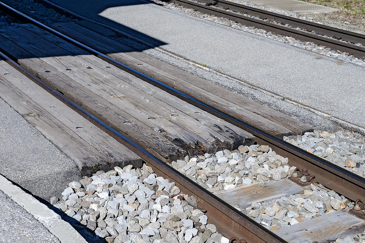

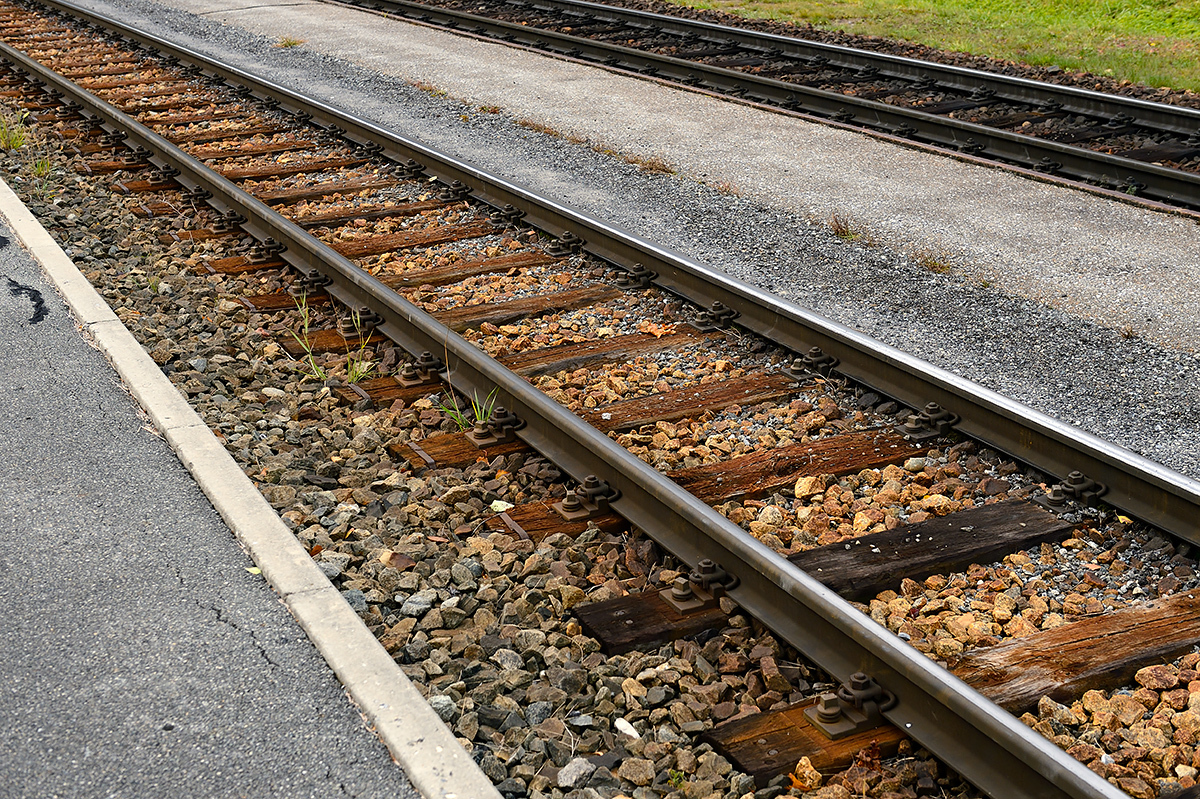

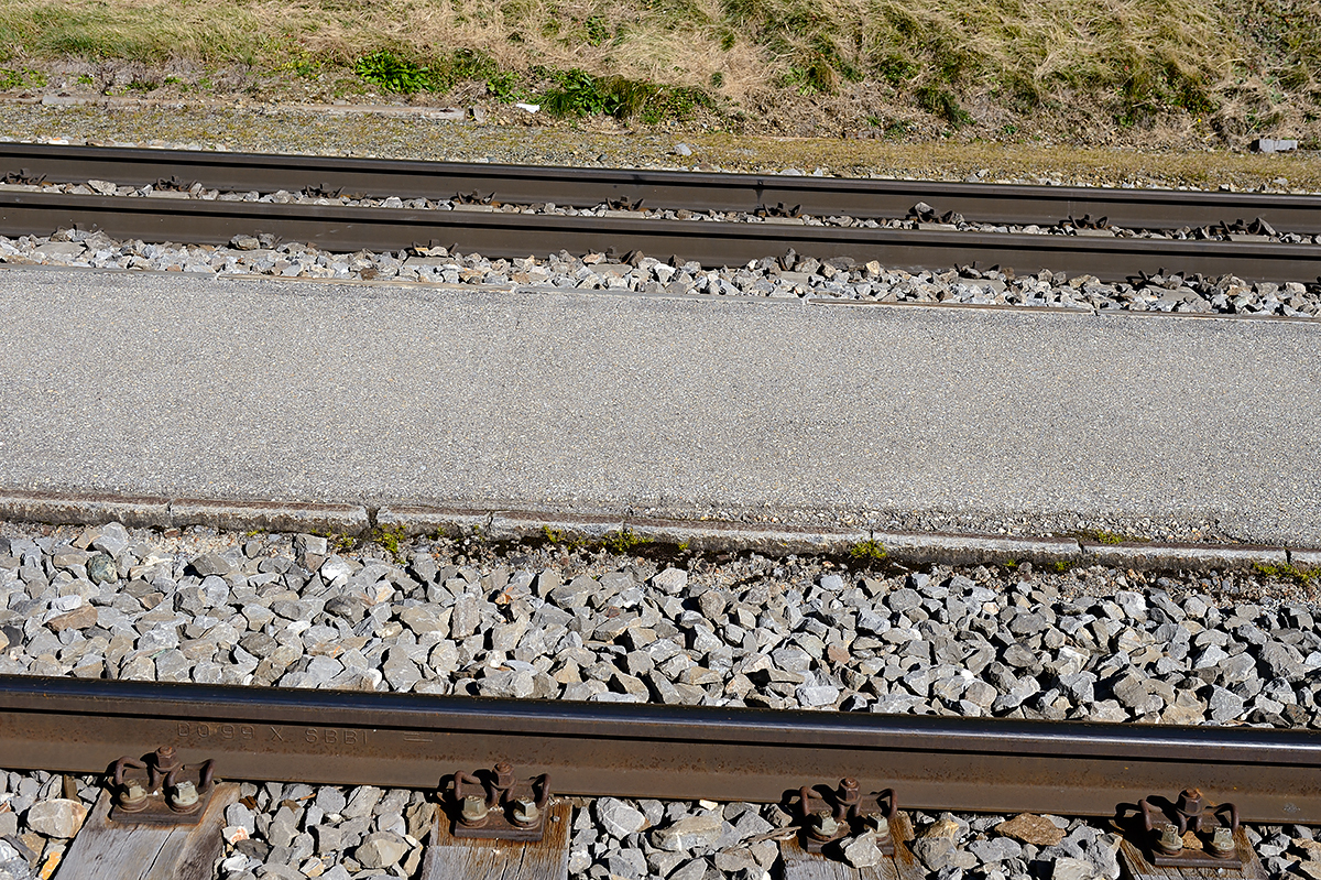

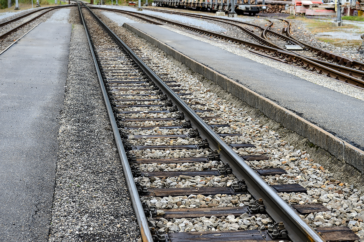

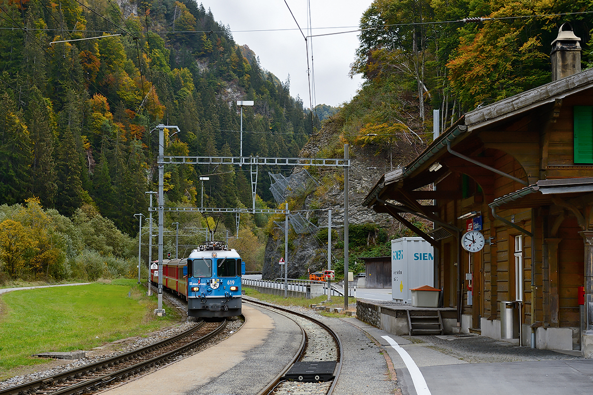

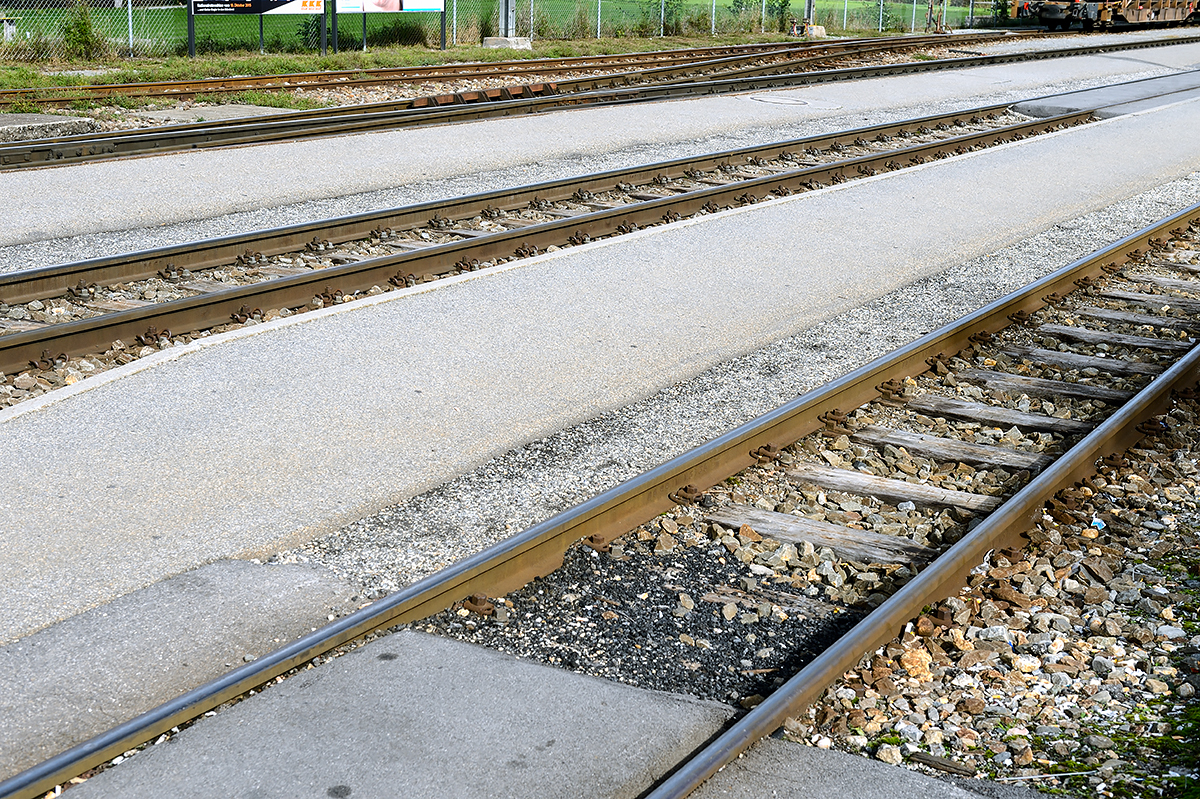

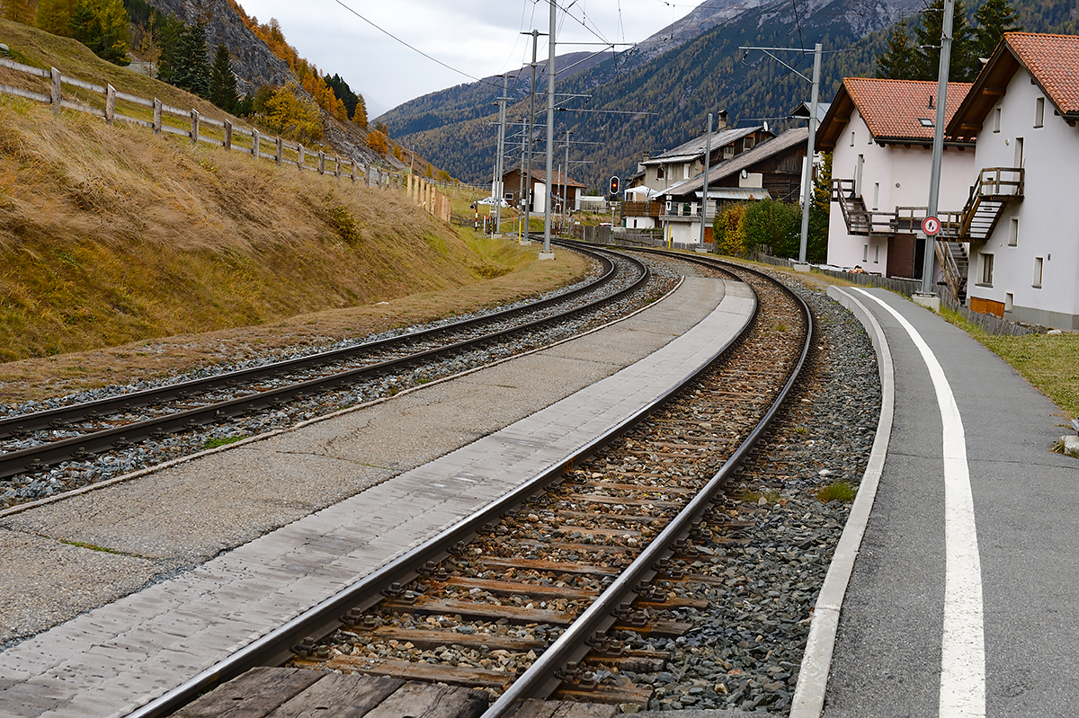

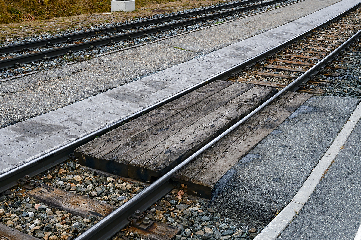

Ik vond nog wat digitale foto's uit 2015 - 2017 van perrons bij de RhB, waar ik nooit iets meegedaan heb. Misschien heb je hier nog iets aan.
Ik heb de vaak scheve foto's alleen verkleind en omgezet naar Jpeg bestanden.
Station Susch op 17 oktober 2016.
Allebei station S-chanf op 19 oktober 2016.
Allebei station Davos Wolfgang op 11 oktober 2017.
Station Rueun op 7 oktober 2015.
Station Ilanz op 7 oktober 2015 (oude situatie).
Tot slot een foto van station Fideris op 8 oktober 2015.

Thx Wim! mooie details in alle vormen. Genoeg materiaal om mee te spelen...

Hier nog één (die net begonnen is met de bouw van een RhB baan) die dankbaar is met deze opnamen.

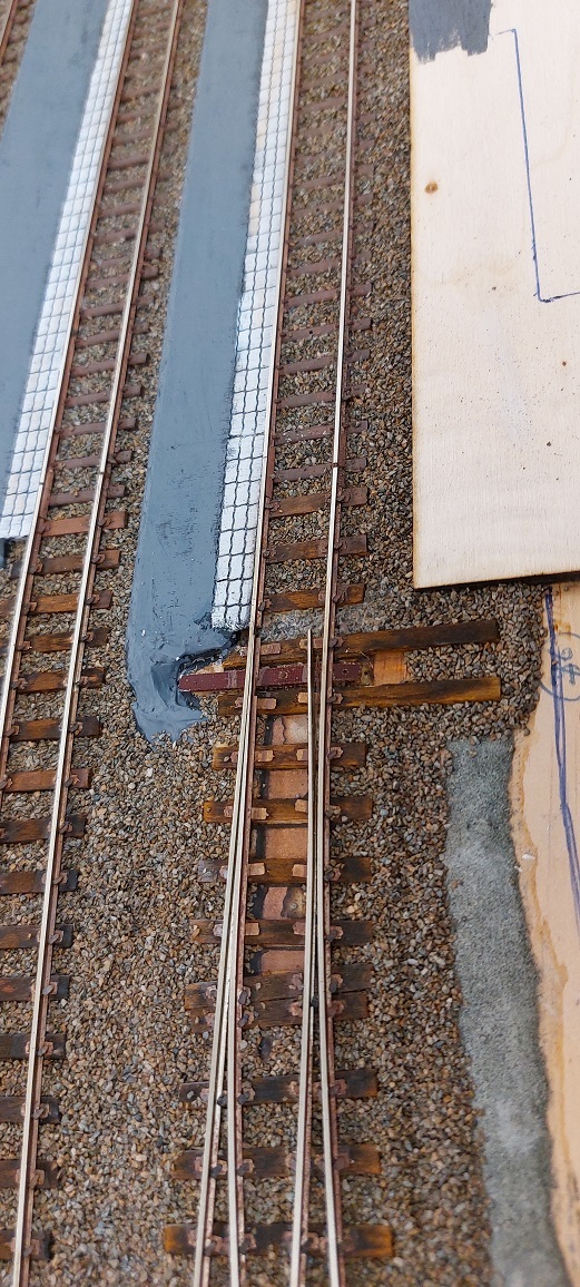

Zo, weer wat energie na Corona... een aantal weken bezig geweest om weer op te krabbelen. En dan gaan gezin en werk voor en komt de hobby als laatste aan de beurt. Wel zo vlak voor het einde van het jaar een goede slag geslagen:

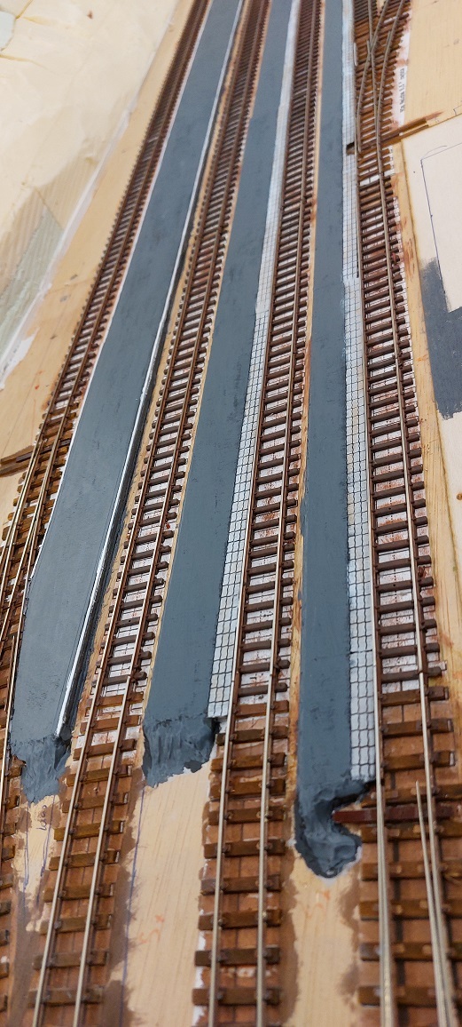

Allereerst de perrons van Berasur geschilderd:

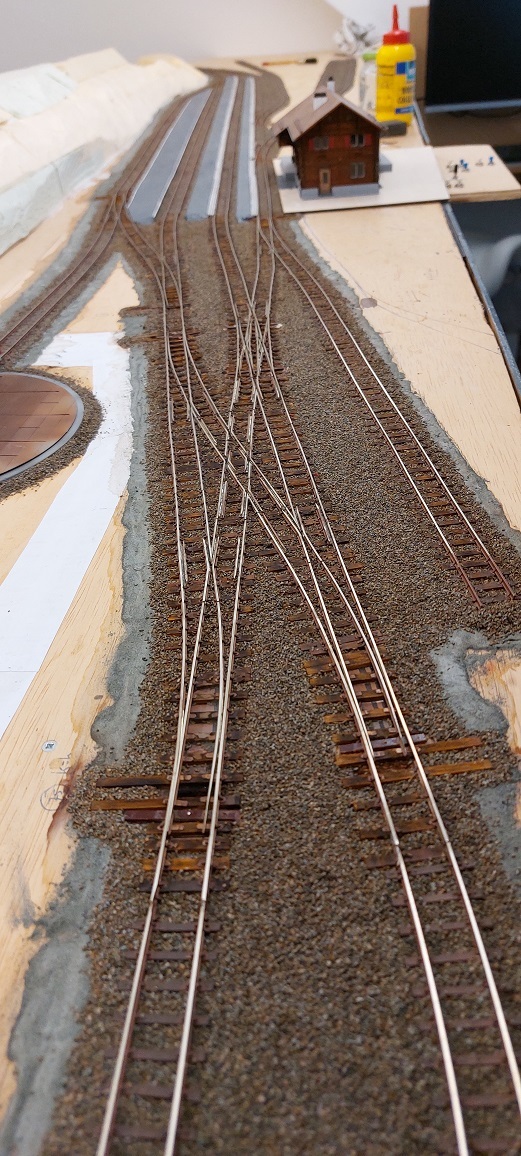

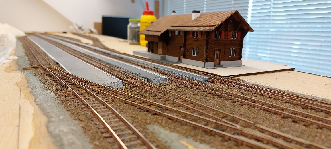

En vervolgens heel Berasur in de Koemo gegooid. Zo, dat ziet er al heel anders uit....
Het enige wat nog moet zijn de gebieden rond de wisseltongen. Dat gaat steentje voor steentje omdat anders de wisseltongen vastgelijmd worden... daar ben ik al een paar wisselstellers door verloren.

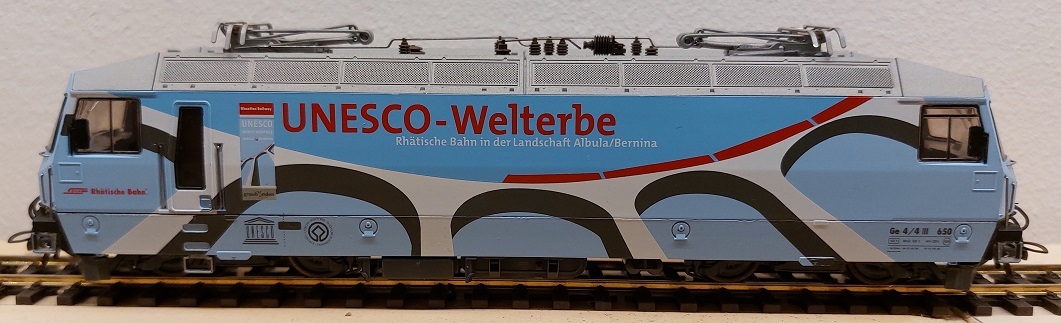

En als laatste: na 3 jaar geduldig zoeken en wachten heb ik deze aan de verzameling kunnen toevoegen:
Een gewild object, deze gedigitaliseerd met 3/1 verlichting. Er moeten nog wat details verbeterd worden, dat komt volgend jaar.

@Eddy,
Erg mooi spul, dat Koemo ballast.
Ik wil het ook op Corfe Castle gaan gebruiken.

k zag dat de fotootjes wel errug mini waren... wat grotere varianten geupload...
@Eddy,
Gr, Hans
Zeker doen. Mooiste ballast spul op de markt volgens mij... Niets naschilderen of zo, prachtige textuur uit zichzelf. Ik heb wel 3 kleuren gemengd: 5 delen Koemo R15, 5 delen Koemo R10, 1 deel Koemo DN.

@Eddy,
Welke verf heb je gebruikt voor de bielzen en rails?
Gr, Hans
Boertje
  • Berichten: 546
  • Carpe diem, leven is te kort om dat niet te doen
    • albulisch.blogspot.com
Re: RhB H0m, Albulisch
« Reactie #189 Gepost op: 31 December 2022, 11:40:50 »
Vallejo rust... nr moet ik even opzoeken

Hai Ed,
wat is het voordeel van Koemo ten opzichte van bv Woodlands, dat ook gebruik maakt van echt gesteente en in diverse kleuren/groottes leverbaar is?
Boertje
  • Berichten: 546
« Reactie #191 Gepost op: 31 December 2022, 12:27:56 »
Geen voordeel, ik vind het gewoon het mooist...

Ten eerste, erg fraai wat je daar bouwt!! Ook de ballast is erg fraai. Het komt dichterbij dat wij ook wat proefstukjes gaan maken voordat we een definitieve keuze maken.
Koemo heeft mooie monsterzakjes, wordt dat alleen direct verkocht ivm de hoge verzendkosten?
Verder hebben wij C-rail, ik vraag me af of H0 wel goed tussen de rails past. Bielshoogte is ~,7mm, H0 ballast 0,4-0,8mm en TT tot 0,6mm. Voor jou geen probleem maar misschien iemand anders een tip?
