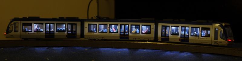

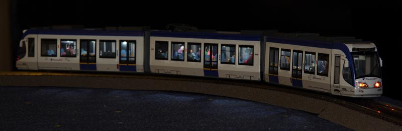

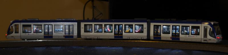

N.a.v. dit topic en de filmpjes heb ik ook de RandstadRail aangeschaft. Ik heb mijn tram voorzien van enkele passagiers en binnenverlichting (schakelbaar via F1 mbv Lokpilot Basic) maar heb mij niet gewaagd aan het derde frontsein en een trambestuurder omdat ik bang was om de kap (onherstelbaar) te beschadigen omdat de cabine in de kap zit gelijmd.
Hieronder 2 foto's van de tram. De verlichting is eigenlijk te blauw maar de warmwitte ledstrip was helaas uitverkocht. Ik ben overigens behoorlijk lang bezig geweest met het inbouwen van de verlichting. De verlichting in de kopbakken heb ik aan het plafond geplakt met dubbelzijdige tape terwijl de verlichting in de middenbak hangt aan een geraamte van karton dat ik in de bak heb geplaatst.
Ik heb één DigiRail DR110 led-strip gebruikt voor de verlichting.

Ik ben uiteindelijk ook tevreden over het resultaat maar tijdens de inbouw zijn er momenten geweest dat ik de complete verlichting naar de prullenbak wilde verwijzen. De ledstrip kan je officieel maar in twee delen knippen en daarna nog wat led's afknippen om e.e.a op maat te maken. Ik heb de ledstrip echter in vieren geknipt waarbij de aansluit gedeeltes zich in de kopbakken bevinden en 2x twee afgeknipte leds in de middenbak. De doorverbindingen zijn gedaan door de koperbaantjes van de printplaat vrij te maken op de strip en draaitjes te solderen van de strip naar het afgeknipte gedeeltes.
Hoe lang de gesoldeerde draadjes het gaan volhouden is afwachten, tijdens het inbouwen is het in ieder geval blijven zitten en toen zullen de grootste krachten erop hebben gewerkt...
Ik zag later (door de vraag van Chris) dat bij een ander type (DR80010) hier al voorbereiding voor aanwezig is.

@D-loc: ziet er idd erg fraai uit zo, maar wat ik me nog afvraag: schijnt bij de binnenverlichting het licht niet enigszins door de wanden heen? Het blijft immers doorzichtig kunststof dat aan de buitenzijde bedrukt is met (vooral) witte verf.
Op de foto's kan ik dat niet goed zien. Of heb je de binnenzijde zwart geverfd?

Ik heb niets aan de wanden gedaan, het licht schijnt inderdaad wat door de wanden. Op deze foto is dat te zien. Ik heb voor de foto's wel lange sluitertijden gebruikt dus het zou kunnen dat het daardoor erger lijkt dan het in werkelijkheid is want het was mij eigenlijk niet echt opgevallen.
Ik zal eens kijken of het licht wat gedimd kan worden met een instelling van de decoder. Ik zie het namelijk niet zitten om de tram weer open te maken om de potmeter te verdraaien die op de ledstrip zit.

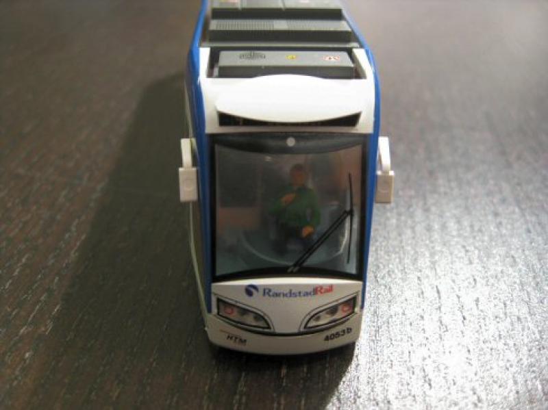

Ik heb het geprobeerd. Het past allemaal net en het ziet er idd goed uit. Heb het hoekprofiel in een (soort)gelijke kleur grijs als de vouwbalg geverfd en bovenin wat schuin afgevijld, zodat de wagenbak zijdelings wat kan kantelen, zonder dat daarbij gelijk de vouwbalg geraakt wordt door de hoekprofielen. Altijd handig wat speling ;)
Overigens lukt het best om een bestuurder in de cabine te plakken zonder de cabine los te halen (met alle eventuele schade-ellende van dien), zie onderstaand resultaat:

Dat ziet er inderdaad best goed uit (y). Alleen durf ik de mijne niet meer open te maken nu de verlichting er eenmaal goed in zit...
Ik loop echter met het idee rond om nog een RandstadRail Citadis aan te schaffen (mits ze nog niet zijn uitverkocht) en daarin ik wel een bestuurder plaatsen.
