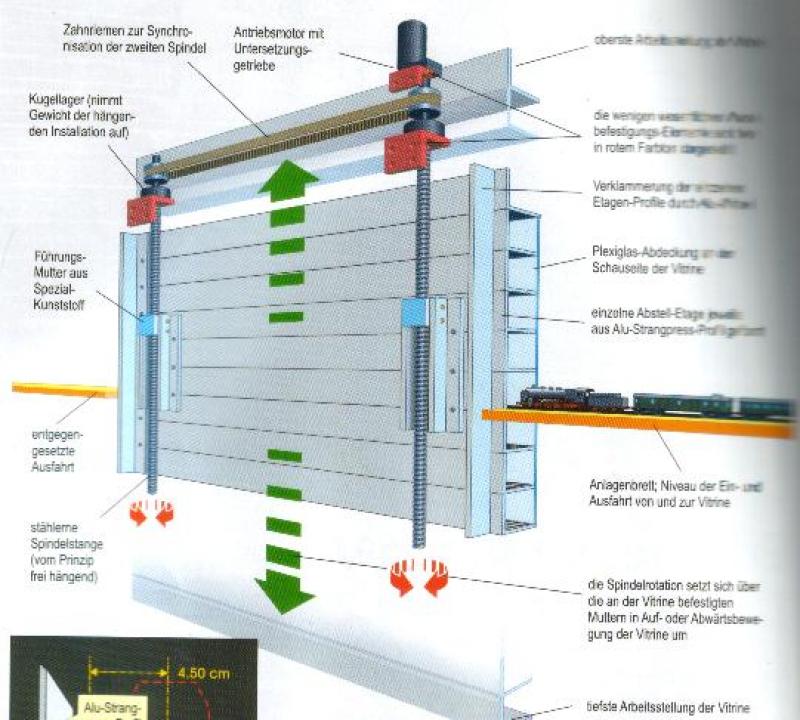

In MIBA Spezial 73  "Besser Planen", staat een uitgebreid artikel over de beweegbare vitrine. Ik zal een plaatje uit dit artikel uploaden.
HenkN

« Reactie #29 Gepost op: 05 February 2008, 19:42:17 »
@ Henk N :
Is het mogelijk voor jouw om het hele artikel te scannen en dit via PB naar mij te mailen.
Dit is volgens mij wel wat ik zoek.
