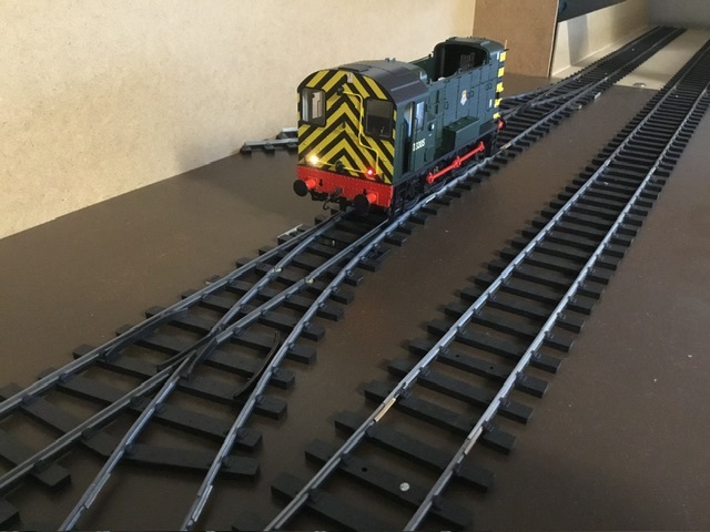

Intussen heb ik de 08 ook van een decoder voorzien.
Waarschijnlijk het zelfde probleem.
Aan de cabinezijde branden onderaan permanent een witte en een rode led en deze wisselen niet met de rijrichting, zie foto.
De topseinen kan ik gewoon met F0 inschakelen en wisselen met de rijrichting.
Als ik het 3 polige stekkertje aan de cabinezijde losmaakt werk ook het topsein ook niet meer.
Omdat ik ook een digibeet ben is mijn vraag om dit op te lossen : welke draad of draden moet op welke pin(nen) dan solderen?
Alvast bedankt weer voor jullie antwoorden.
Groet Cor.

Re: Van Dapol spoor 0 class 08 naar NS 500/600
« Reactie #391 Gepost op: 30 September 2024, 18:04:26 »
Ik volg dat draadje maar kan niets toevoegen wat Paul daar al heeft gezet. Als ik het goed heb gebruik je een ESU decoder en dacht dat Paul dat ook had (maar weet dat niet mee zeker). Ik vermoed dat de Functies niet goed zijn opgezet. Ik gebruik zelf Zimo decoders. Ik had begrepen van Alexander Mayer van Zimo (die was op Onraad (moet Ontrax zijn) dit jaar) dat Dapol en Zimo een soort van samenwerkingsverband hebben. Vandaar de opties zoals remsleutel (je moet de lok echt beremmen anders loopt hij een 4 a 5 meter door, zoals in het echt).
Afijn die samenwerking zorgt er ook voor dat de functie mappen naar de lampen goed zijn. Ik kan je wel helpen maar dan moet je naar Philippine afreizen met de lok. Dan zet ik hem op de testbank. Volledig uitlezen en kijken of softwarematig de juiste functie aansturen opgezet kan worden.
Anders wordt het net als Paul alles loshalen en apart op solderen op de "juiste" uitgangen.

lrrw
  • Berichten: 546
« Reactie #394 Gepost op: 30 September 2024, 19:20:16 »
Hallo Bart,
Bedankt voor je reactie, voorlopig laat ik het dan maar zo zoals het is.
Ik zal een deskundige hier bij mij in de buurt opzoeken die mij “live “ kan helpen.
Groet Cor.
