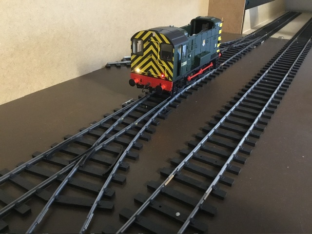

Gevonden: pagina 9 en verder van het ombouw  draadje van de 08. De driepolige stekker naar de lampen heb ik van de verlichtingsprint gehaald en rechtstreeks aan de juiste pins van de decoderhouder gesoldeerd. Dat was de enige manier om de lampen juist te laten branden. Huib had hetzelfde euvel en het ook zo gedaan. Sterker: ik heb zijn advies opgevolgd.  ;)
Dit gaat dus alleen over de 08. De andere locs heb ik niet en ik weet niet hoe het daar zit
Intussen heb ik de 08 ook van een decoder voorzien.
Waarschijnlijk het zelfde probleem.
Aan de cabinezijde branden onderaan permanent een witte en een rode led en deze wisselen niet met de rijrichting, zie foto.
De topseinen kan ik gewoon met F0 inschakelen en wisselen met de rijrichting.
Als ik het 3 polige stekkertje aan de cabinezijde losmaakt werk ook het topsein ook niet meer.
Omdat ik ook een digibeet ben is mijn vraag om dit op te lossen : welke draad of draden moet op welke pin(nen) dan solderen?
Alvast bedankt weer voor jullie antwoorden.
Groet Cor.
