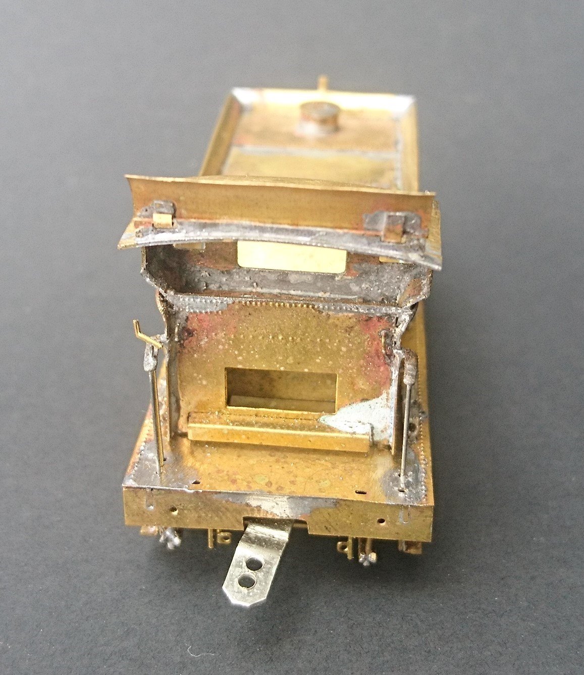

Stilletjes aan wordt er nog doorgewerkt aan de loc,  al is de vaart is er nu wel uit. Het is nu grotendeels details maken en aanbrengen die niet in de kit voorkomen, of details uit de kit die verfijnd worden.
Vandaag is de tenderkap aan de beurt. MK levert een aardige basis, maar kijkende naar fotos kan het beter.
Even terugbladeren in het draadje en dan is dit de basisvorm van de tenderkap
Wat al meteen opvalt is dat de zijwand niet helemaal tot aan de onderkant van de kap doorgaat. Even een stukje etsfret uitgloeien, buigen en solderen en het begint ergens op te lijken.
Dan aan de slag met een vijl om de vorm er in te krijgen. De overgang tussen de staande plaat en het nieuwe stukje is ook netjes rondgemaakt conform met het voorbeeld.
En dan moet de hele kap op de tender gesoldeerd worden. Bij de eerste poging plaatste ik het ding veel te ver naar voren, en heb ik het dak ingekort denkende dat MK het te lang had gemaakt. Na wat knippen en vijlen was ik tevreden met het resultaat, totdat... ik naar wat fotos keek en tot de ontdekking kwam dat de kap veel te ver naar voren zat :-X  Alles dan maar weer losgesoldeerd en opnieuw op z'n plaats gezet, en het dak dat ik zojuist had ingekort weer verlengen. Het leven van de messingbouwer gaat ook niet altijd van een leien dakje.
Op het dak van de tenderkap hoort een brugplaat naar het dak van de cabine. MK heeft de onderdelen in de ets zitten, maar het is allemaal wel een beetje grof. Een van de ge-etste onderdelen vormde de basis, de scharnierende dekplaat is uit wat dun messingplaat geknipt, en twee stukjes messingstrip vormen de scharnieren. Het resultaat:
De koppeling tussen loc en tender is ook gemaakt, een bedenksel uit wat messing en een paar schroefjes, net even wat meer dan de beugel die je volgens MK uit draad moet buigen. Voor op het dak van de cabine is een stuk messing staf op maat gevijld
Handgrepen zijn aangebracht volgens fotos en tekeningen
Rond de raampjes aan de achterkant was een stukje hoekprofiel geklonken. Dat is nagebootst door een stukje messingstip rond te buigen en in de raampjes te solderen. Makkelijker gezegd dan gedaan, er kwam aardig wat gepriegel en vijlen aan te pas voordat het mooi zat. De tenderbel is rond de jaren '30 afgenomen. De meeste locs waren al zonder in '35, maar ik vond hem mooi en het past nog net in de periode.

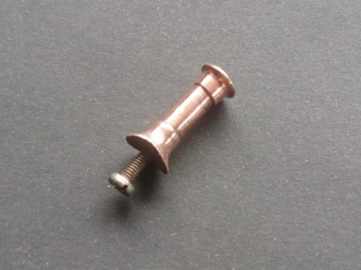

Aan de 2921 knutsel ik zo hier en daar wat, hier en daar een klusje tussen andere projecten door. Een van die klusjes was de schoorsteen verkoperen. Hier nog in maagdelijk messing:
Het proces is relatief simpel, en aangepast voor wat ik voor handen had. Al eerder had ik een M2 schroefdraad in de voet getapt en op de accuboor het ding een beetje beter in vorm gebracht. Voor het verkoperen is eerst de schoorsteen, en vooral de schoorsteenkroon glimmend gepoetst om het messing zo schoon mogelijk te maken. Dan even in het potje flux (forforzuur) dopen en direct afspoelen. Het verkoperen zelf gebeurt in een badje kopersulfaat, eerst even spelen met stukjes messing om te kijken welke pool het moet zijn, en dan de schoorsteen aan de pool hangen waar het koper aanslaat. Op de andere pool hang ik een stuk messing, wat door het proces weggevreten wordt. Ik gebruik een oude Fleischmann trafo, op het laagste standje (ongeveer 5V DC) en dan laten hangen totdat er een dikke laag koper op zit. Even drogen en daarna de schoorsteen goed heet stoken met een vlam om het koper te laten hechten (geen idee of het nodig is, maar het leek me wel zo handig) Dan in de accuboor spannen en aan de gang met vijlen, waterproof schuurpapier en koperpoets en dan krijg je dit:

Mooi man. Kopersulfaat? Waar is dat vandaan te halen? En ik zie dat je 5V ~ (wisselspanning?) hebt gebruikt?

Gerke, het kopersulfaat vond ik in een zakje in de schuur bij m'n ouders ;D Volgens mij wordt het gebruikt in de veehouderij, dus probeer het daar eens. Ik gebruikte ongeveer 5V DC (onhandige afkorting in het bericht, heb ik even veranderd).

Het kan nog makkelijker. Ik heb het al eens gedaan, werkt prima. Fleischmann trafo, ik dacht een bak met gedemineraliseerd water, stuk koperdraad uit electriciteitsdraad aan de ene pool, te verkoperen onderdeel aan de andere pool en gaan. Kost niks.

Bovenstaande werkt goed -  heb ik in mijn jeugd ook wel gedaan -  maar voor een betere hechting kun je beter chemicaliën gebruiken. Zie ook Wikipedia 'verkoperen'.
