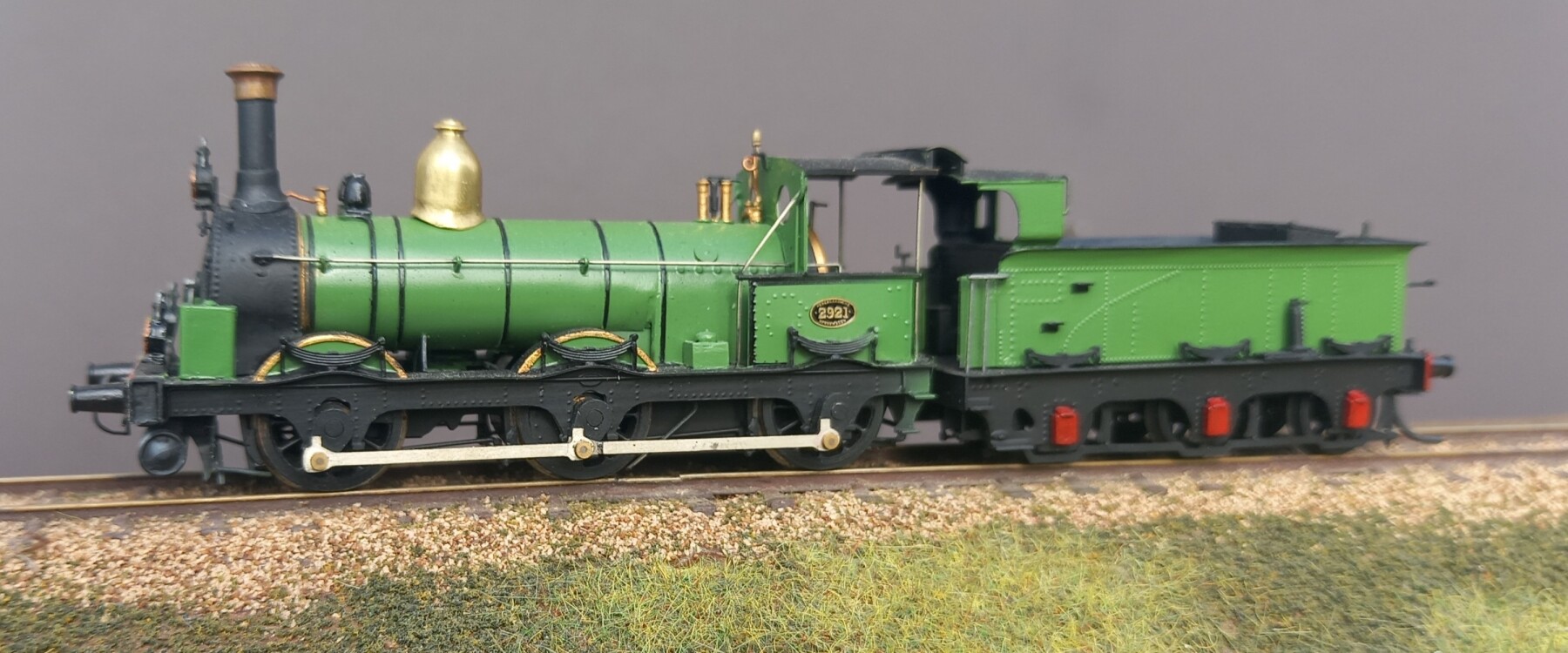

Da's waar ook. Ik moet dit draadje nog eens updaten :-[ Meteen maar even met de fotodijk naar buiten en een inhaalslag doen.
Ondertussen heeft de loc stilletjes aan al een aardige tijd terug een groen jasje gekregen, en dan aan de slag met al het andere klein grut met een penseel inkleuren. Een poging biezen trekken met een fijne viltstift werd beoordeeld tot overdoen, dus maar weer opnieuw inpakken en groen spuiten.
Dan maar met decals doen. Helaas heeft de kit alleen SS decals, dus dan maar even wat zelf tekenen. Ondertussen maar verder met de leukere dingen, een beetje leven in de cabine brengen. Beetje messing hier, koper daar wat grijs op de cabinewand, nummerschildje (zelf geëtst) op de zijwand enzovoort.
En dan verder met de decals. Het heeft me wat werk gekost om al het tekenwerk om te bouwen naar de zowat antieke software die onze man met de ALPS printer gebruikt. Opgestuurd, en dan... tja, nog steeds niks. Ik moet even met hem gaan zitten bij de printer en dan print hij ze wel even uit. Is wel een uur rijden, daar moet ik nog even wat tijd voor maken.
Ondertussen staat de loc er maar zo bij, wachtend op de laatste loodjes, en een goede poetsbeurt. Het blijft een mooi beestje in grasgroen. Over de rode aspotten had ik eerst mijn twijfels, maar ik denk toch dat het klopt voor dit kleurenschema. De tender leunt een beetje naar voren op de foto, normaliter leunt de tender op de achterkant van de loc, maar die verbinding is even los
