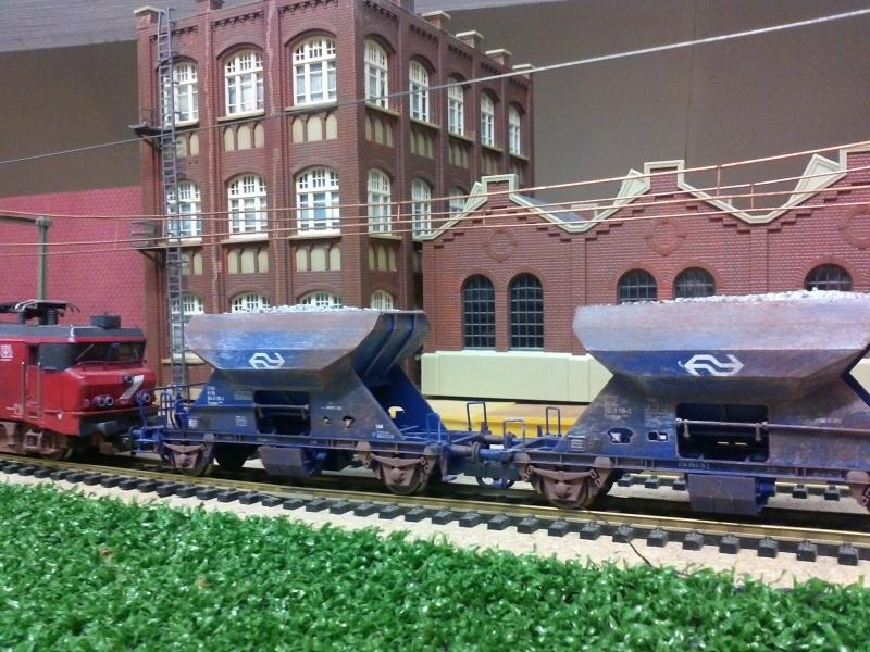

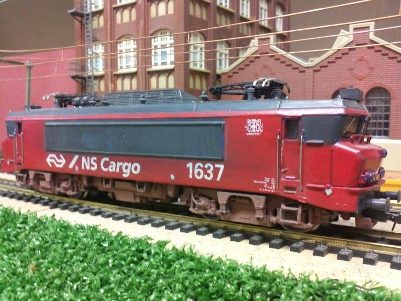

Mijn vervuilde NS 1637 heb ik gemaakt op basis van de 1600 Postbank. Die blauwe uitvoering heb ik dus Cargo rood gemaakt en tijdens die kleur verandering meteen "vervuiling" aangebracht.
Wagons pak ik ook aan met "vervuiling". Deze kunnen echter niet meer verkocht worden als "vitrinemodel" of "zo goed als nieuw". Het winkel nieuwe plastic is er wel van af.
Wat waren de kalkwagons "mooi grijs en/of bruin" in de verpakking.
Zelfs bij de BSM (Bruntendijkse Stoom Maatschappij) is "vervuiling/verwering" een feit.
Romar heeft gelijk. Het wel of niet " lukken " van vervuilen is altijd een persoonlijke smaak. Dat is maar goed ook, ik lust er meer van. Toch zou ik wel de meningen hierover willen weten van de mede forum bezoekers.
