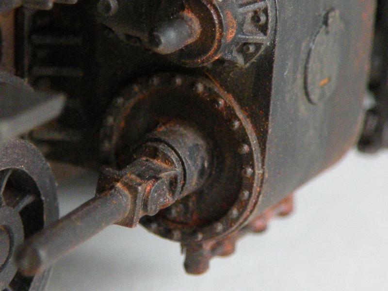

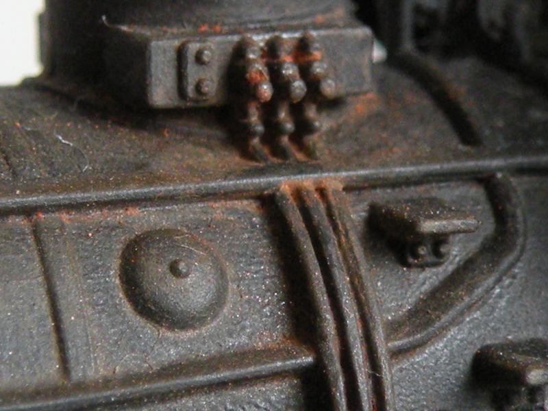

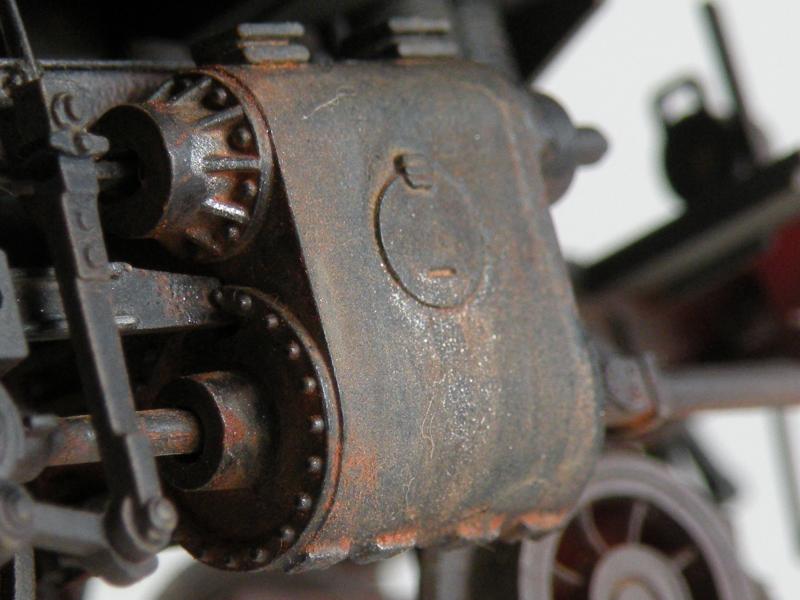

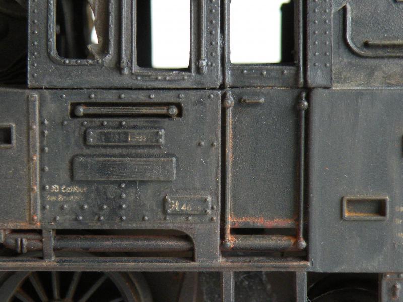

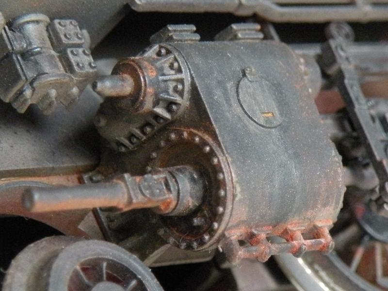

Dan nog wat meer roest op de 86 volgens de 'Smeer-Kees-manier'
(Vooraf nog wel het poeder & lak -goedje nog wat verdund met wasbenzine):
