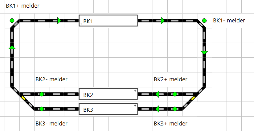

Ik ben gestart met mijn baanopbouw en ben aan het experimenteren met RocRail als automatiseringsprogramma. Ik zie nu visueel voor het eerst dat een bezetmelder als de 4088cs een loc niet 1x maar tot wel 6x ??? zichzelf aanmeldt. De oorzaak is natuurlijk het aantal wielen per overgang al is het niet consequent het goede aantal elke keer.
Omdat ik de z21 gebruik en dus alleen de via de R-bus de S88 melders kan gebruiken vraag ik me af of dit wel goedkomt. Als ik straks - zeg - 20 treinen heb rijden zal die seriële bus overladen worden met glitches. Moet er per melder geen LDF achter om dit te dempen?  :o

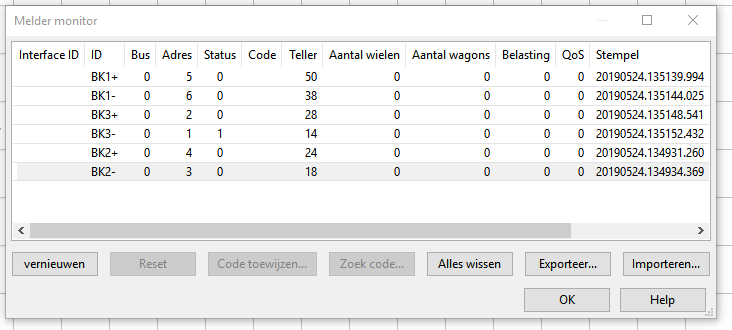

Ok, ik heb diverse situaties gemeten.
Demobaantje in Rocrail met 3 blokken en met ieder blok 2 melders dus totaal 6 melders.
Tussen alle melders ligt een stuk spoor zonder terugmelding.
Alle melders gereset (gedaan bij elke test)
20 baantjes rechtsom zonder diodeschakeling. 10 rondjes via BK2 en 10 rondjes via BK3.
Met een 1601 met Chinese decoder.
20 baantjes rechtsom met diodeschakeling (bruggelijkrichter met 4k7 weerstand). Zelfde loc, zelfde 20 rondjes.
Dit nog een keer om te vergelijken.
20 baantjes rechtsom met diodeschakeling. zelfde 20 rondjes maar nu met andere loc, de PIKO 2200 met ESU (sound) decoder.
Ter vergelijk nu 20 baantjes linksom - achteruit - met PIKO 2200.
Mijn voorlopige conclusies: reactie wordt zeer gewaardeerd
- Met de diodeschakeling neemt de gevoeligheid van de melders toe. Is dit wel verstandig?
- Opmerkelijk is dat het aantal meldingen per loc zoveel verschillen. Ik denk dat dit komt door de Anti Slip Bandjes.
  Die geven soms geen melding omdat rubber niet geleidt maar als de loc in een bocht gedwongen wordt zal de velg ervan de melding soms wel
  doorgeven. Dit zie je aan de melders in de bochten bij BK1.
  Dit tezamen met het aantal wielen zou verklaren waarom er zoveel variatie in meldingen zit?
- Het aantal meldingen precies laten overeenkomen met de keren dat de loc daar geweest is zal nooit werken ?
  Al valt het met de PIKO 2200 reuze mee terwijl die ook ASB's heeft.
Met vriendelijke groet, Martin
Ronaldk
  • Berichten: 8874
Re: Verwerking S88 signalen
« Reactie #12 Gepost op: 24 May 2019, 16:32:48 »
Dat wil je zeker wel. De melders moeten gevoelig genoeg zijn om bij de eerste as je treintje te kunnen detecteren als deze spanning afneemt. Niet als de complete trein of lok erin is. Dan ben je meestal al de sectie uit.
Klopt helemaal. Maar het kan ook komen door vuil.
Nee, dat zal nooit werken. De baan kan vuil zijn, de wielen vuil. Iets minder contact en je hebt geen melding meer op dat betreffende wiel.
Groet Ronald.
