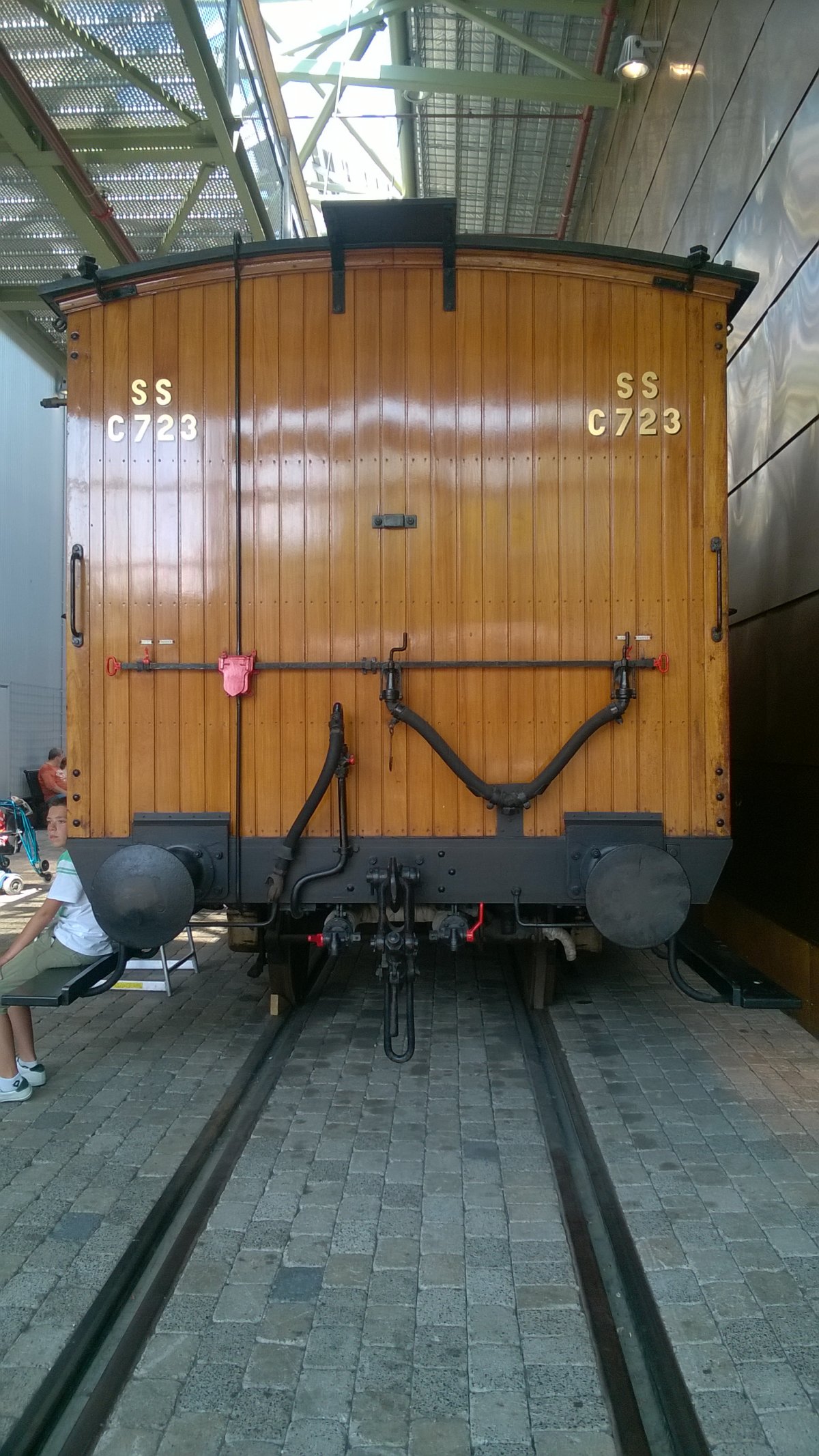

Van de C10c zijn er weinig foto's die van de juiste kant genomen zijn, maar er zijn meerdere foto's van ex staatsspoorrijtuigen met hoge klasseborden en halve trappen.  Ik heb een mooie foto uit 1946, nog wel met lage borden, maar wel met halve trappen. Bij het verplaatsen van de borden naar boven zijn de trappen echt niet afgenomen, daar je niet meer bij de noodremkleppen kon komen. (foto uit railhobby oktober 1983)
@mathyn schreef;
Ik ben geïnteresseerd naar de functie van deze kraan en eventueel een referentiebeeld. Er is in de kopwand ook een leiding geëtst volgens het verloop op deze tekening. Bovendien zit er een gaatje. Maar op de bouwtekening wordt er geen aandacht aan besteed en een onderdeel heb ik er ook niet voor.
De leiding op de kopwand loopt naar de twee noodremkleppen links en rechts van de dakrand. Dit zijn de vierkante doosjes die ja al hebt gemonteerd.
Hiertussen zit een horizontaal draadje, wat je door de twee gaatjes met een dun draadje kunt vastzetten
Voor de leiding op het dak, kun je kijken naar andere rijtuigen uit die tijd met gasverlichting. het pintsch gasverlichtingssyteem was bijna bij alle rijtuigen standaard.
Hierbij een dakfoto van de SS C8c uit het spoorwegmuseum, met de gasleidingen zichtbaar.
Groeten Arjen

Mijn notities na enig speurwerk:
Het boek 'Met de trein door Nederland' heb ik hier liggen, dus dat er maar eens open geslagen. (Had ik eerder moeten doen).
Ik heb een aantal bevindingen gedaan:
Dakleiding
Bron: Albers, L. (2018). Met de trein door Nederland (tweede druk), bladzijde 17.
Hier is, naar mijn vermoeden, een C10c te zien. Jaartal 1953. Hier is duidelijk het verloop van de dakleiding te zien. Interessant is dat het lijkt alsof de deksel boven het waterreservoir glad is. Dat zou betekenen dat er geen vuldop aanwezig is! Misschien hebben de C10c's dan toch de aanpassing gehad waar Rob en Ton over schrijven.
Kopwand
Ja dit is een dingetje...
Bron: Albers, L. (2018). Met de trein door Nederland (tweede druk), bladzijde 144.
Dit is een foto uit 1948. De vermelde foto van Stephan op blz. 237 komt uit 1950. Om even op zijn vermoeden in te gaan, ik denk dat dit wel klopt. Een trap weghalen zal vast geen goede reden zijn geweest om een rijtuig tijdelijk uit dienst te nemen in tijden waar er tekorten waren en de NS druk bezig was met de wederopbouw. Dat er na de oorlog nog korte trappen waren bewijst ook bovenstaande foto. Om door te gaan, ik vermoed dat dit een SS C10c is. Dit baseer ik op het dak. De meeste dakventilatoren zijn op dit dak afwezig, maar als je ver genoeg inzoomt zie je wel zwarte plekken. Ik zie in het midden van het dak een waterreservoir, daarnaast denk ik, gelet op de onderlinge afstand, 5 rijen met ventilatoren/zwarte plekken te tellen. Stel dat het 4 rijen zijn, dan zou het een 8deurs bak zijn, maar een B8c, AB8c of NCS B8c kan het niet zijn gezien de plek van het waterreservoir noch de vorm van de dakrand. Een NCS C10c is het ook niet aangezien de ronding ter plaatse van de dakranden scherper wordt. Naar mijn weten blijft dan alleen een SS C10c over... ::)
Dan gaan we door met onderstaande:
Bron: Albers, L. (2018). Met de trein door Nederland (tweede druk), bladzijde 68.
Deze foto werd reeds opgemerkt door Ton. Een C10c kopwand vastgelegd in 1952.
Paar aandachtspunten:
- Trap weg, leuningen in andere vorm teruggeplaatst!
- Twee treden aangebracht om zo bij de noodremkleppen te kunnen komen
- Noodremleiding is verplaatst! Oorspronkelijk liep deze aan de linkerzijde van de linker rib en aan de onderzijde met een bochtje. In deze situatie loopt de leiding aan de rechterzijde(meer naar het midden) en recht naar beneden. Achter de bufferbalk langs???
- Er is vlak onder de sluitseinhouders een tweede horizontale stang geplaatst.
Groet, Mathyn
