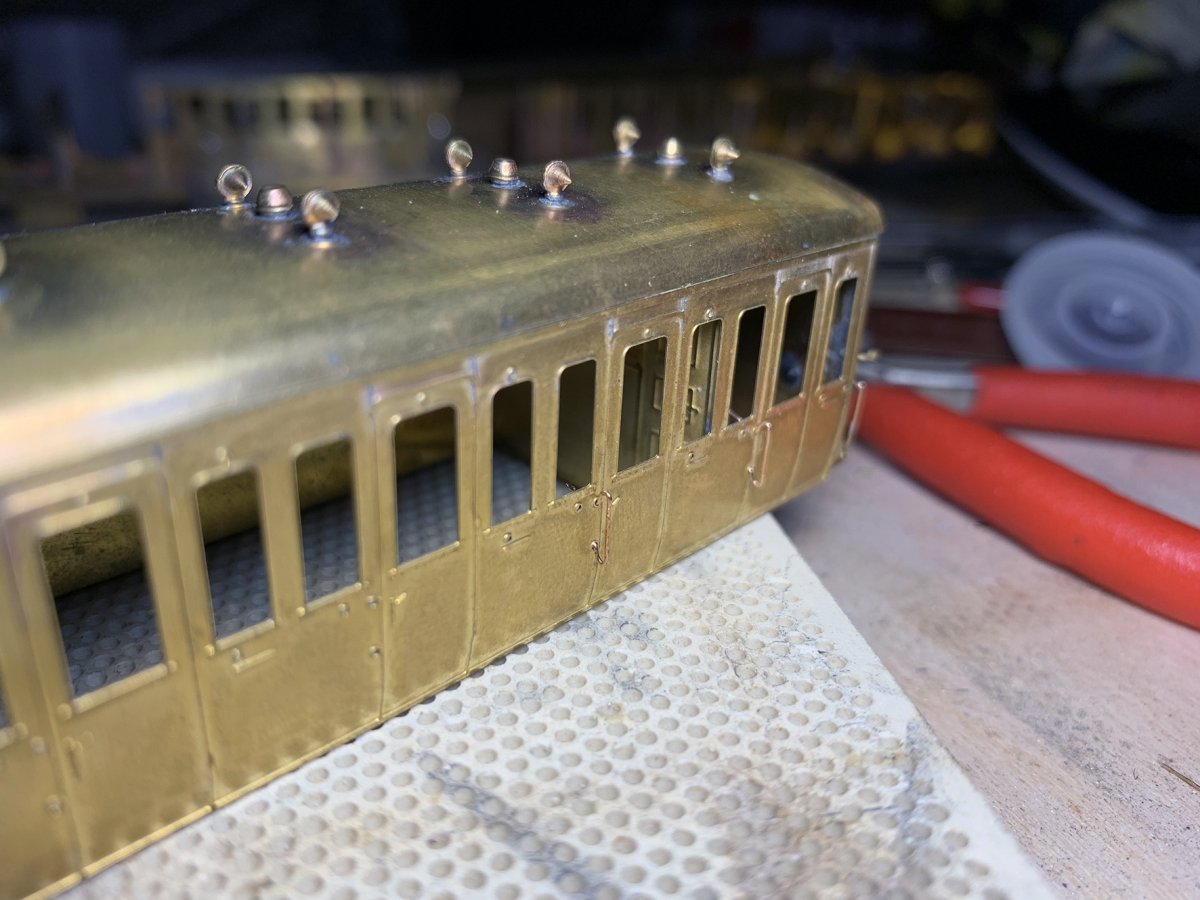

Allereerst ben ik begonnen met de leiding over het dak. Deze bestaat uit een lange hoofdleiding van de ene naar de andere kant. Ter plaatse van elke gaslamp is er een aftakking. Deze aftakking heb ik achterwege gelaten. Dit kreeg ik niet netjes en deed alleen maar afbreuk op het totale beeld.
De leiding is gemaakt met messing draad dat in de kit inbegrepen zat. Dit was bedoeld voor de handgrepen, maar vond ik te zacht. Door de draad aan de ene zijde in een bankschroef te klemmen en de andere zijde in de kop van mijn boormachine heb ik de draad mooi recht gekregen. Door de boormachine een tijdje te laten draaien trekt de draad recht en wordt deze stijver. De oogjes zijn van hetzelfde draad gemaakt. Deze gaan door een gaatje 0,8mm en zijn aan de onderzijde van het dak vast gesoldeerd. Daarna ben ik er aan de bovenzijde met veel flux en de brander nog langs gegaan.
Het schakelkastje heb ik gemaakt uit een stukje messing gietboom. Met vijl en slijpschijf heb ik een klein onderdeel gemaakt wat enigszins op het rode kastje op de foto van Arjen lijkt. We hebben het hier over een onderdeel van maximaal 2x3mm. Aan de achterzijde heb ik twee sleuven geslepen waardoor het kastje netjes over de reeds aangebrachte leidingen valt.
