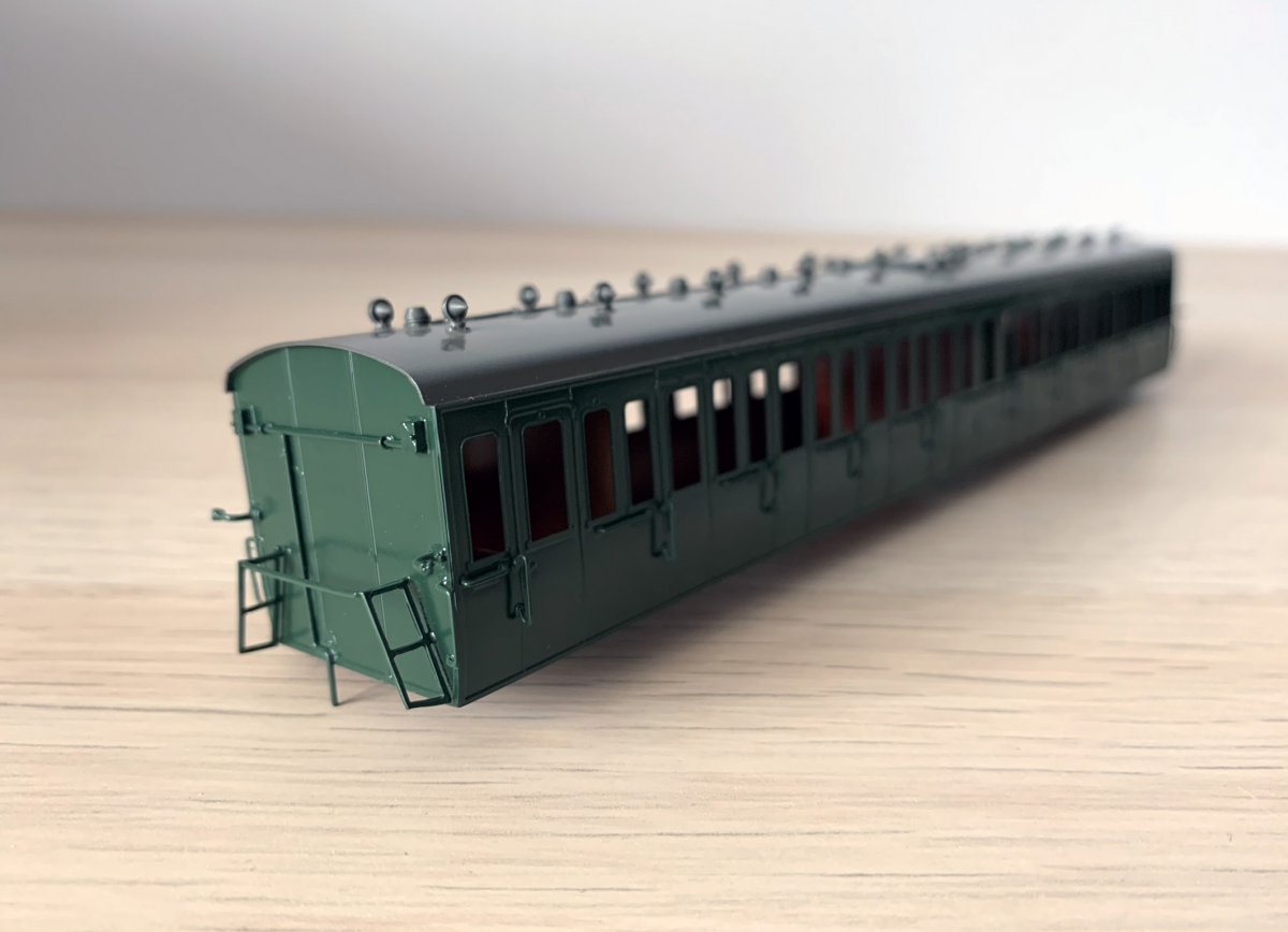

Kleine update:
Kap is in drie kleuren gespoten. Binnenkant is bruin.
Onderstel gespoten
Nu is het wachten tot ik nieuwe opschriften heb en dan kan ik het rijtuig afmaken. Het spuiten viel mij wel tegen. Ik had nog niet eerder zulke grote oppervlaktes gespoten. Het werd soms een beetje korrelig. Uiteindelijk de verdunning en luchtdruk iets aangepast. Tevens de laatste laag wat dikker gespoten en dat heeft geleid tot een mooi glad resultaat. Ik moet iets minder bang zijn om te dik te spuiten denk ik.
Verder heb ik de wielen vervangen voor RP25 varianten. Vond ik wel wat fraaier staan.
In de tussentijd zit ik niet stil. Ik heb naast dit rijtuig ook nog bezig met het afronden van de B8c's van Seinarm:
Groet, Mathyn
Nu ook op instagram
