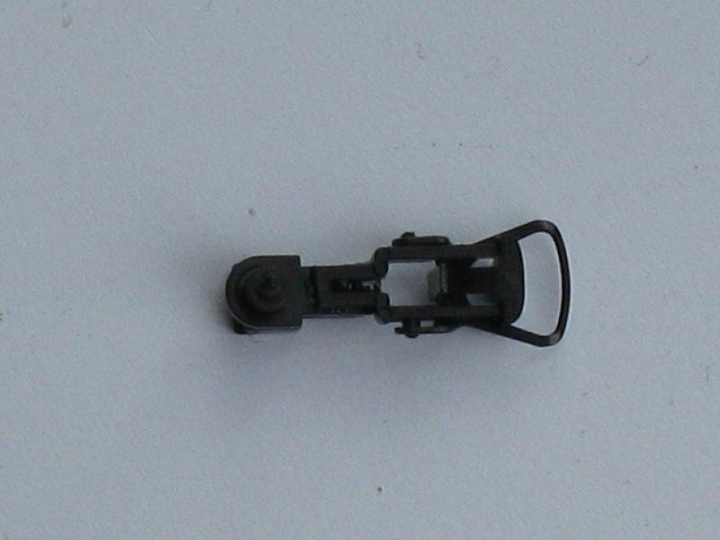

Op dit moment zitten op al het materieel onderstaande koppelingen.
Deze werken niet echt vlekkeloos ik heb begrepen dat de roco universeel koppelingen aanmerkelijk beter/soepeler functioneren.
De kadees heb ik ook gezien maar zoals gezegd ik wil het allemaal zo simpel en analoog mogelijk  :)
