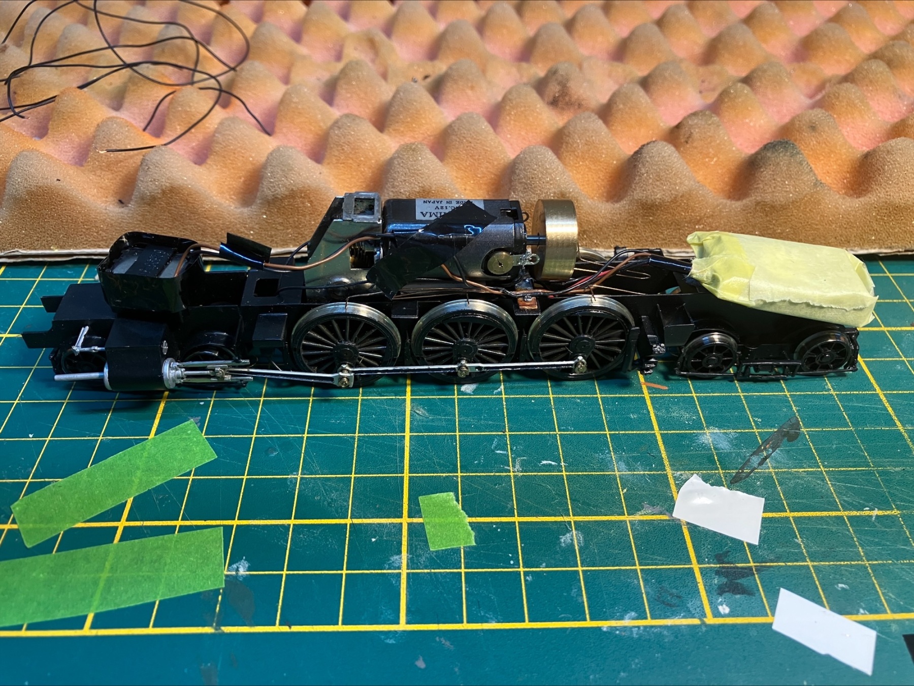

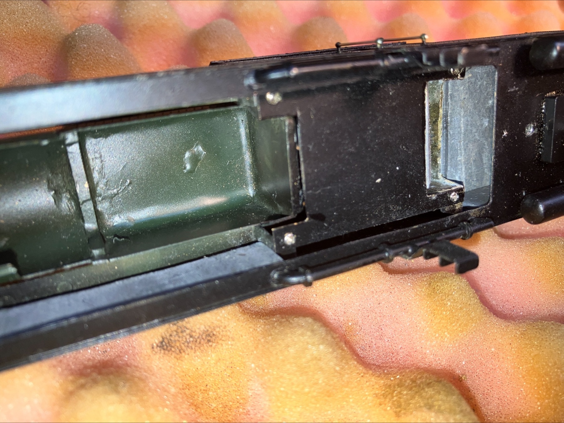

Nou, deze moest ook nog gedigitaliseerd worden.
Hiervoor de Artitec sound decoder voor de NS3700 aangeschaft, wel wat aangepast in CV's op de stoomslagen te laten kloppen.
Ik heb om ruimte te maken een stukje van een messing schot in de kolenbak wat weggeslepen, daarna weer zo vol als mogelijk met lood gestopt.
Omdat ik een deel van de loodrol in de ketel heb moeten verwijderen om de luidspreker kwijt te kunnen is nu ook wat lood in de waterkasten gestopt.
Ik kan nu de decoder inclusief de decoder adapter hierin kwijt, ik hoef dus niet aan de decoder zelf te solderen.
  • Berichten: 6883
  • Spaar ze allemaal.
Re: NS 6100 van GM&S
« Reactie #443 Gepost op: 30 August 2025, 17:25:27 »

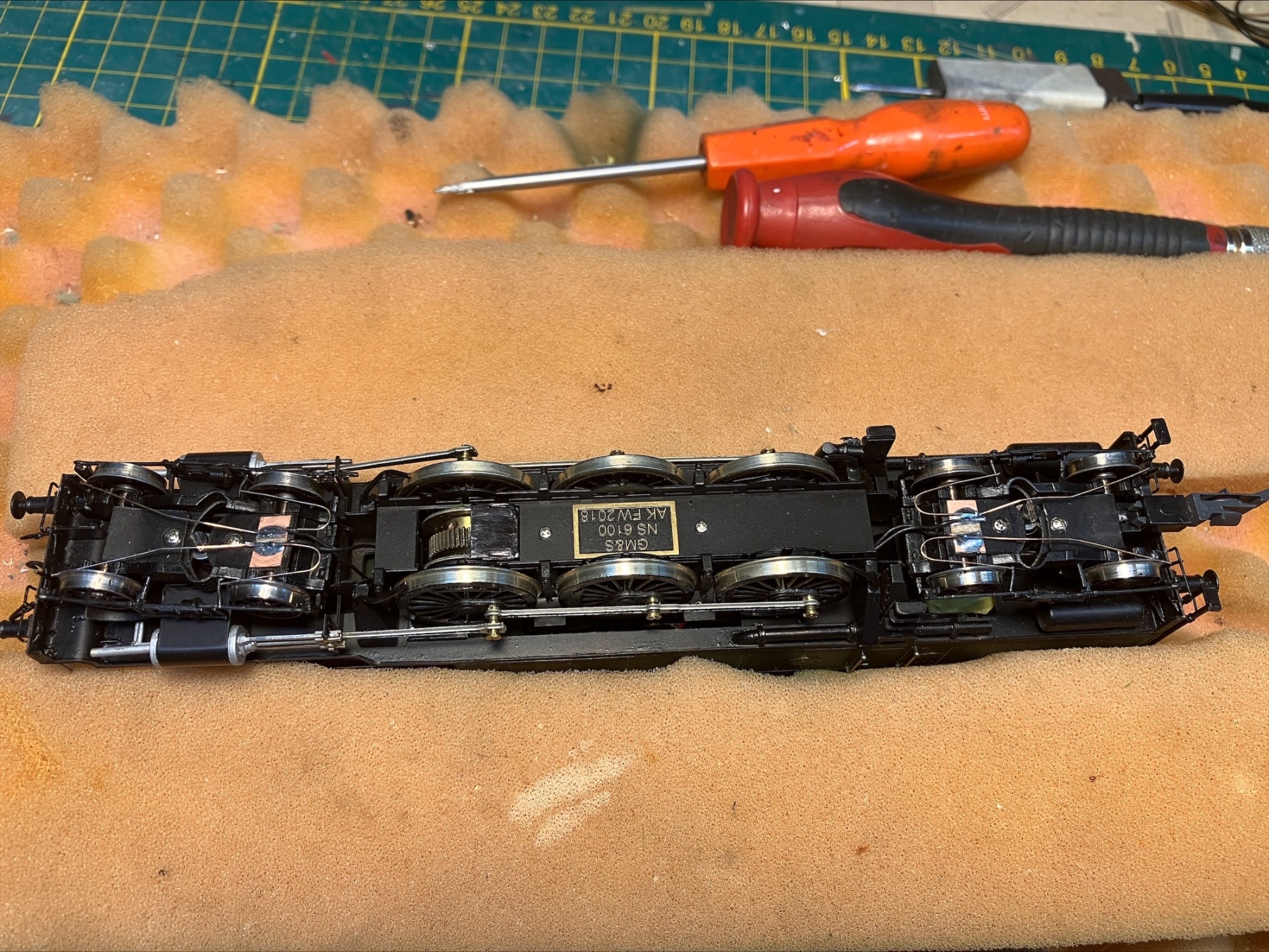

Alles goed en aardig met dat digitale gedoe maar de stroomafname is nu wel slechter geworden, vooral bij starten en heel langzaam rijden gaf dat wat problemen.
Ik had eerst een zelfgebouwde PWM regelaar die de lok steeds een behoorlijke oplawaai gaf zodat ik hiermee probleemloos kruipend kon rijden.
Nu ben ik genoodzaakt, dat ondanks dat er een vliegwiel in zit, extra stroomafname op alle bogie wielen te maken.
De boel is later nog met matzwart geverfd.
Het zo afstellen dat er met zo weinig mogelijk druk tegen de flensen toch nog een goed contact is kostte wel wat moeite.
Stephan.

De pick-up draden lijken vrij dik, daarom lastig af te stellen. Een andere oplossing was een compact powerpack geweest, daar is vast een plek voor te vinden. Extra stroomafname is natuurlijk altijd goed. Mooi werk.
Met groet,
Ger.
  • Berichten: 6883
« Reactie #445 Gepost op: 01 September 2025, 14:53:26 »
Thanks.
Het is 0,3mm. fosforbronsdraad dus dat is soepel zat alleen wil ik zo min mogelijk druk op de bogies om zoveel mogelijk gewicht op de drijfwielen te houden en hierdoor gaan de bogiewielen snel slippen als er iets te veel druk van de stroomafnemers op staan.
Een powerpack heeft bij starten niet veel zin want bij slechte stroomafname kan deze zich niet laden, mijn oude pwm regelaar bleek wat makkelijker door de weerstand tussen wiel en rail van stof en vuil heen te tetteren blijkbaar.
Voor een soepele storingsvrije loop tijdens het rijden zit er een vliegwiel op.
Stephan.

Mijn 6100 liep prima, maar ook de stroomafname is wat kritisch. Ik heb de decoder onder de kolenbak geplaatst en de luidspreker erboven in de kolenbak. Ik heb geen stroomafname voor de bogiewielen alleen op de 3 drijfwielen. Ik heb het extra moeilijk gemaakt door de 3 assen te compenseren. Liep prima, maar toch blijven de pickups niet altijd goed bovenop de flenzen liggen met dan kortsluiting tot gevolg. Een goede oplossing heb ik ook nog niet gevonden.
Ivo

Ik heb 0,2 fosforbrons. Drukt betrouwbaar, maar minder hard.
